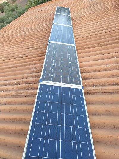

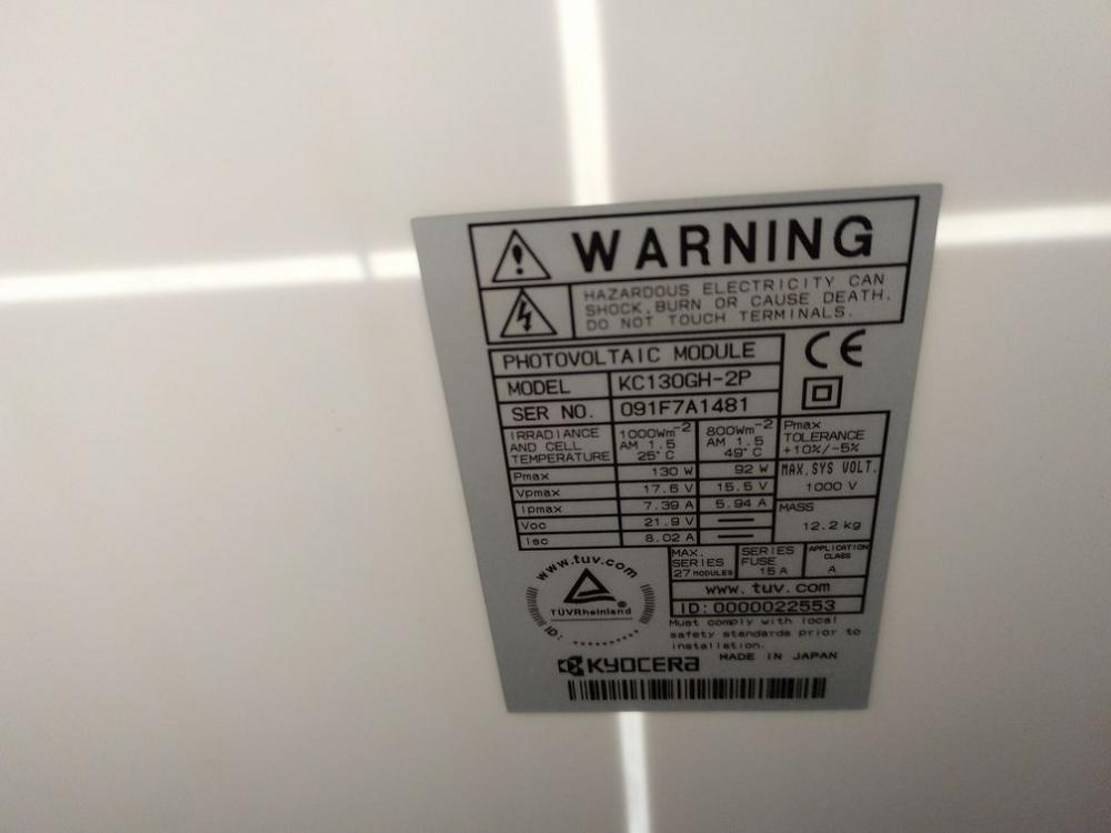

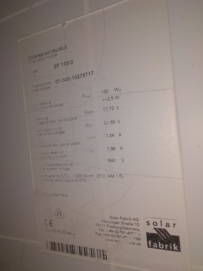

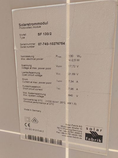

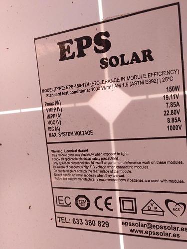

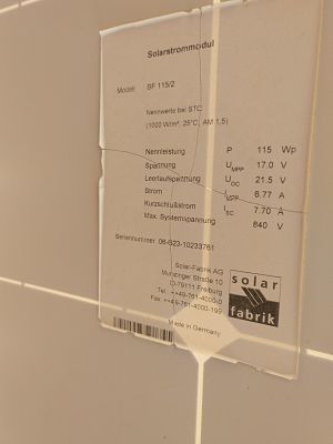

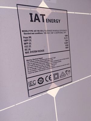

    Bueno, pues ya tengo todos los datos de lo que está montado ahora mismo, y se lo que quiero montar, pero no sé el cómo, os agradezco si me podéis ayudar:
    Montado:
    5 placas:
    • Vmp=17.72V Imp=7.34A
    • Vmp=17.0V Imp=6.77A
    • Vmp=19.11V Imp=7.85A
    Novato: ayuda a ampliar instalación-img_20180826_194809_opt.jpg Nombre:  IMG_20180826_194841_opt.jpg

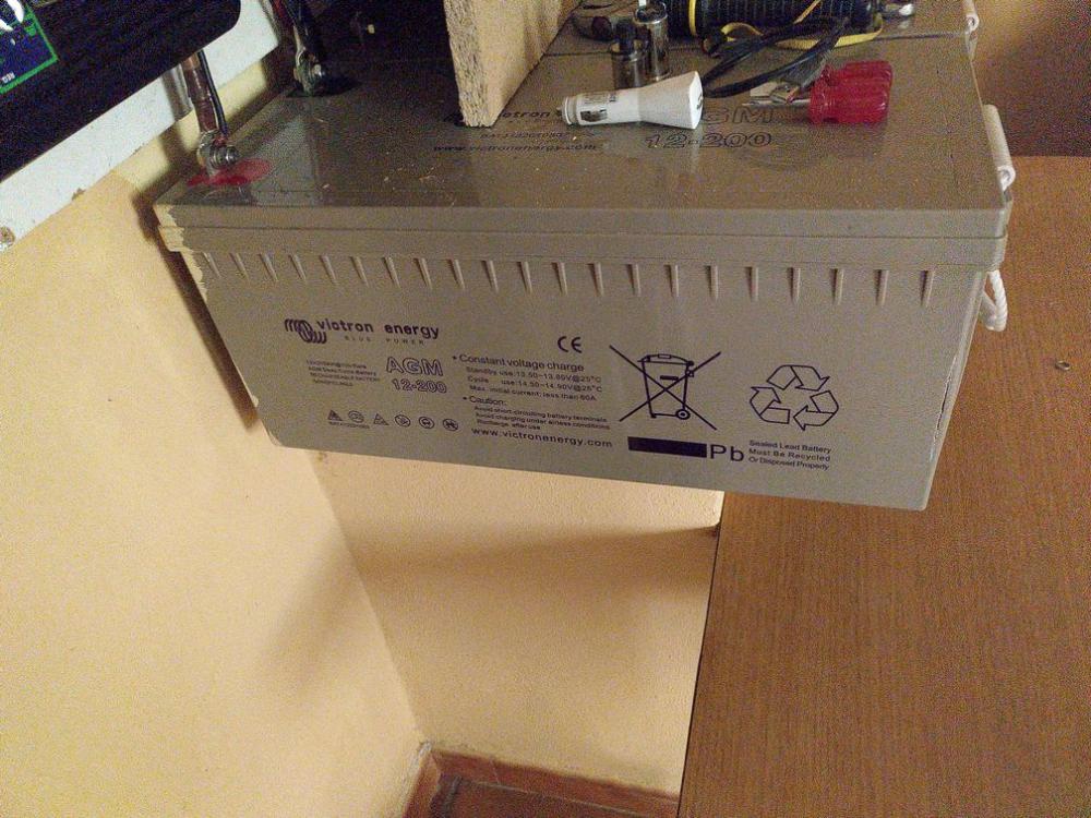

    6 baterías monoblock victron energy 12V 200 Ah 10C AGM

    Dándole vueltas, creo que es posible poner a las baterías, el PWM que ya tengo a 24V al mismo tiempo que el híbrido, ¿estoy en lo cierto?
    Es decir podría poner 3 string en serie de las placas que son iguales, dando:
    1. string 1: Vmp=35.44 Imp=7.4
    2. String 2: Vmp=38.22 Imp=7.85
    3. String 3: Vmp= 35.2 Imp= 7.39
    Y luego estas conectarlas en paralelo haciendo un Vmp = 35.2 y un Imp = 22.58 (800W) que no superaría los 30A del Ateca.
    Por otra parte, las 4 Jinko en serie al híbrido que serían Vmp= 151.2 e Imp = 8.74 (1300W) para el consumo diurno y la gestión del 220. ¿Qué opinais?

    Correcto, esto es una opción viable. Pero la potencia nominal en el PWM no sería 800W (22.6A a 35V), serían 22.6A a una tensión media de 27V, es decir, ~610Wp. La potencia total sería ~1900Wp
    La opción de Gabriel 2018 (todas las placas en serie a un Axpert VM II/III) también es buena. Obtendrías más o menos 7.5A a 260V, que suponiendo un rendimiento de 95% para el regulador MPPT, serían ~1850Wp - y eso sin tener los problemitas que siempre hay con dos reguladores en paralelo

    Con respecto a las baterías monoblock, ¿hay alguna forma de saber en que estado están?
    Son muchas dudas las que tengo, por que creo que las baterías están en las últimas, y en ese caso, tendría que poner también unas nuevas, y con un consumo estimado de 3000wh cada día (4750 con AA), como crees que iría esto: https://www.rebacas.com/kit-solar-co...io-4-8kwh.html

    Tres series de tres placas al MPPT del híbrido: Una Jinko y dos de las otras, tal que tensión e intensidad cuadren lo mejor posible
    La placa Jinko que sobra, la conectas con el regulador PWM a la batería
    Lo primero es medir la densidad en cada celda, cuando están cargadas a tope

    ¿Pero la densidad como puedo medirla en una monoblock cerrada?
    Si se trata de una monoblock sellada ("sin mantenimiento"), efectivamente es más díficil medir la densidad
    - Si es una batería AGM o de gel, no se puede medir la densidad
    - Si es de electrolíto líquido con recombinación de gases, se puede abrir "a la fuerza" y medir la densidad, pero a partir de este momento habrá que tratarla como una batería "normal", es decir, reponiendo agua cuando haga falta

    Son AGM, las puedes ver en las fotos, entiendo que no se puede medir la densidad, así que, ¿cómo puede ver en que estado están?
    Muy claro lo otro, me tengo que pensar lo de que baterías pongo, si litio o vasos en el caso de que las baterías estén caput. Lo malo es que si pongo litio, me iría a 48V, y pensaba irme a 24...
    Predeterminado Re: Novato: ayuda a ampliar instalación
    Cita Iniciado por baizan1 Ver mensaje
    Si son AGM y no rinden, tampoco sé recuperarlas. Un inconveniente grave de las baterías AGM (y de las de gel) es, que no permiten ecualización para desulfatar - ni otros "trucos", con los que se pueden recuperar baterías abiertas
    Una manera fácil sería medir la tensión de cada celda, pero como son monoblocks selladas, tampoco se puede
    En la foto veo que son Victron, posiblemente el SAT te puede recomendar algo ...
    Pero lo más probable es que estén "caput" y te tocará comprar batería nueva ...
