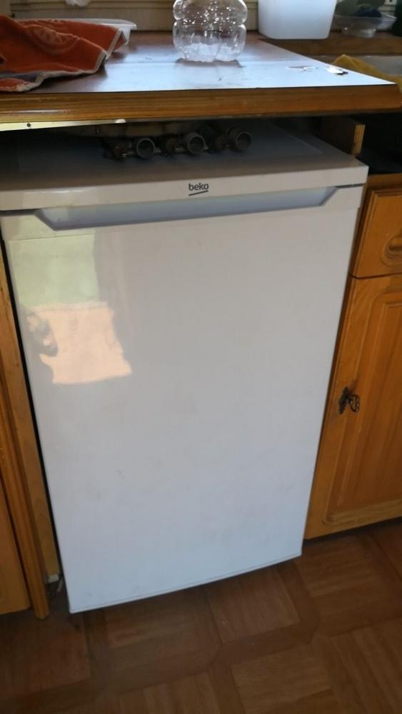

    Hola, soy nuevo por aquí. Recurro a vosotros porque tengo una duda. Tengo una mobilhome con una placa de 150w 2 baterías monobloque de 250, y un inversor de 800w. Podría conectar un frigorífico de clase a++ o a+++ y que las baterías me aguantasen?

    Con una sola placa de 150w tal vez una pequeña de esas bajo encimera... Pero muy justa, si tienes otro consumos ni con una de esas.
    Vas a necesitar más placa si o si.
    Para que te hagas una idea este semana he instalado una como la de la foto y cuando arranca el compresor chupa unos 140w.
    En una noche desde que se va el sol hasta que sale me consume unos 0,3kwh teniéndola a la mitad en el termostato que lleva. Así que calculo que se comerá diariamente alrededor de 0,6kwh. Necesitas un campo solar que te produzca eso, más los demás consumos que tengas menos el % de eficiencia... Con 150wp no creo que te llegue

    el problema es que con una placa de 150w no puedes obtener en condiciones optimas de orientaacion mas de unos 700Wh al dia y tu nevera si fuera como la de Luisetrix consumiria solo por la noche 300Wh, que supondria en las 24 horas mas de los 700Wh que es lo que tendrias de cosecha en el ,ejor de los casos, esto lo unes al consumo en reposo del propio inversor mas los pocos watios de luz ... puedes ver que lo que te falta es placa.
    Si el uso es para un solo dia y llegas con las baterias cargadas pudiera que te sirviera ya que las baterias te dan un remanente pero una vez consumido ese remenente no tienes capacidad de generacion para rellenarlas y consumir lo que pretendes.

    Hagamos unos cuantos números
    - La placa puede dar una cosecha de 800Wh, en un día soleado de verano; en invierno menos
    - Las baterías serán de 250Ah C100, que equivale a <200Ah C10, tienen una capacidad nominal de ~4.5kWh, pero solo 1.5kWh utilizables
    - Una neverita de sobremesa consume ~600Wh/día, ~300Wh durante la noche. El pico de arranque es de ~700W
    - El inversor tiene un autoconsumo, digamos 25W ---> 600Wh en 24 horas
    - Aunque digas que solo tienes unas cuantas bombillas LED, el "otro consumo" fácilmente llega a 300Wh/día
    ---> El consumo total será de ~1.5kWh/día, ~800Wh de ellos chupando de batería
    Conclusión: El inversor podrá con el pico de arranque y las baterías te sirven, pero la plaquita para nada. Necesitas por lo menos dos placas de 150Wp, mejor tres
    Nota: Si el inversor es de onda modificada, en vez de onda pura, el compresor de la nevera podría tener problemas
