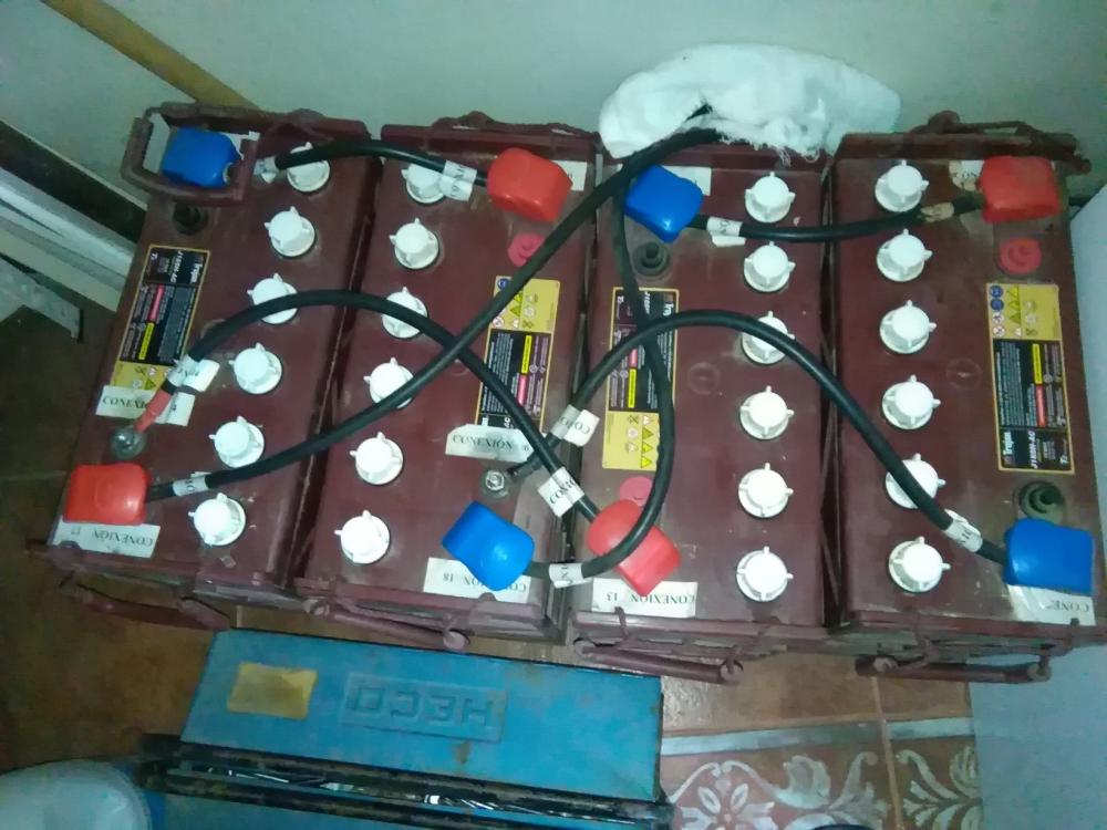

    Buenos días, me gustaría saber dónde puedo y debo conectar un gran externo (adjunto foto de mis baterías) para dos placas y cómo debo configurar.
    El cobarde me dijo que lo pusiera 0.2V por debajo del híbrido, para dejarlo como esclavo, esa bajada de voltaje dónde debe ser, en carga o en flotación?. También me gustaría saber si debo ecualizar desde este regulador ya que llega hasta 34V y mi híbrido hasta 31V.
    En las baterías acepto consejos por si alguien ve algo raro, futuras sustituciones, posibilidades etc etc.
    Conexión regulador externo y configuración. Comentarios sobre mis baterías.-img_20180810_092245.jpg
    Los dos cables pegados a la caja de herramientas son los que van al híbrido. El + de la izquierda y el negativo.

    La intensidad de carga, para un estado de carga (y de salud) dado de una batería, sube en función de la tensión aplicada. Si has visto 20A a 31V con el Axpert, también serán 20A con otro regulador a 31V. Y si la tensión es de 34V, serán muchos más amperios iniciales ...

    Creo que estaba bien, entregan 225Ah si están así conectadas se suman los amperios? y entra dentro de 5% que pone en ese enlace. Cuando mueran y si puedo iré a por unas o de 2V. También cambiaré si puedo el inversor.
    ¿Cómo ves la conexión de las baterías, están en serie de dos y una conexión paralela?.

    No sé si me has entendido en mi post #8 ...
    Una batería no "entrega" 225Ah, es su capacidad, y hay que decir si los 225Ah son C10, C20 o C100 (u otro C)
    "Capacidad" es la carga eléctrica (en Coulomb o en Ah) que cabe en la batería, igual que los litros de agua que caben en un cubo
    Cita Iniciado por diegoL Ver mensaje
    Están en serie-paralelo, 2S2P. En serie se suma la tensión y en paralelo la capacidad. Si cada monoblock es de 12V 225Ah, el banco es de 24V 450Ah (10.8kWh nominales; 4kWh útiles)

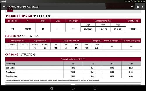

    Yo de electricidad lo justo, te paso una captura de las características de mis baterías por si ves algo raro o que yo no entiendo. Según ese 5% de carga, creo que esa corriente de 20A entra dentro de los márgenes que recomiendan en ese enlace. Saludos y mil gracias.
    Cuando se me mueran si me gustaría saber qué capacidad máxima en baterías se puede poner en mi instalación.

    En mi post #8 solo quería decirte, que 20A a 31V es normal, uses el regulador que sea. No hay para preocuparse
    En la ficha de tus baterías veo que necesitan las tensiones de carga altas y que la capacidad es de "solo" 160Ah C10. Es decir, 4 monoblocks en 2S2P tendrán 320Ah C10 a 24V (7.68kWh nominales, ~2.6kWh utilizables)
