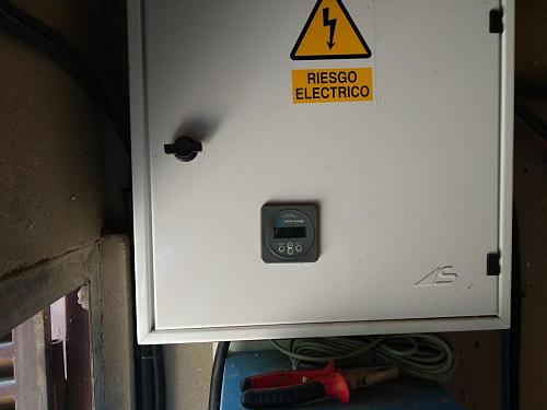

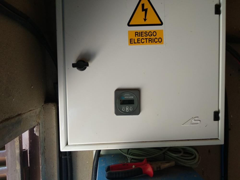

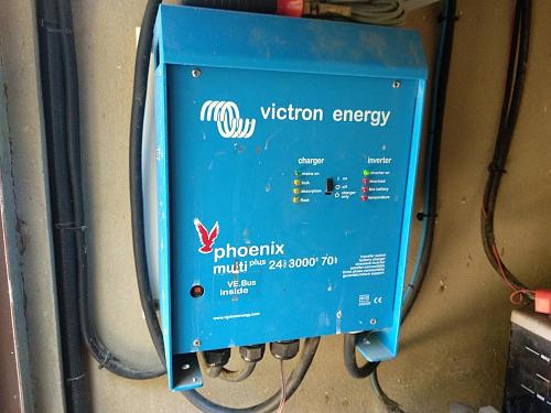

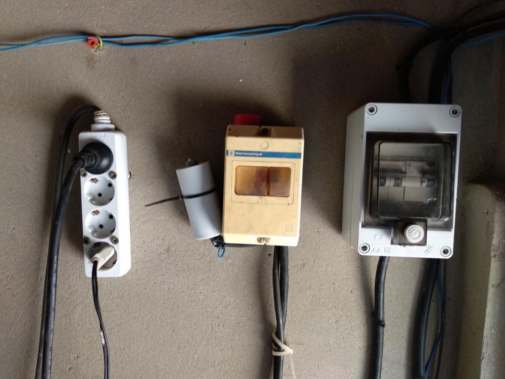

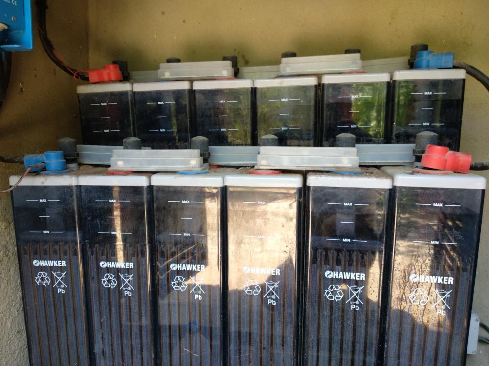

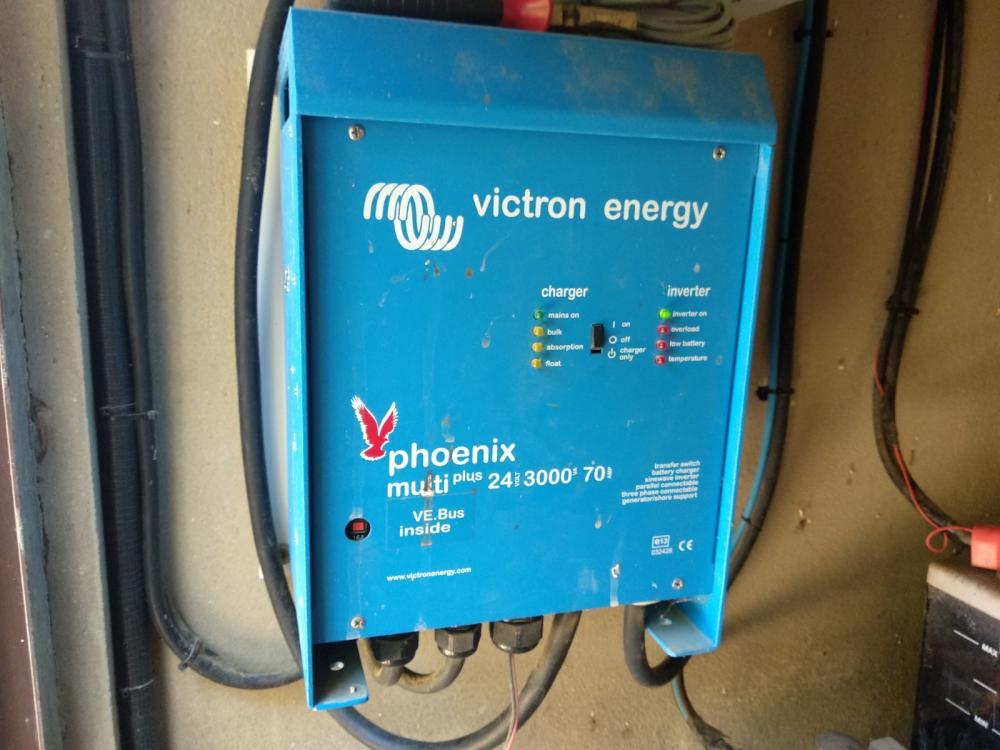

    Buenas tardes a todos, hace unos meses mi pareja y yo nos alquilamos una casa aislada que se alimenta del sol,
    tenemos un equipo de energía solar Victron, estamos muy perdidos en este mundo (y el dueño del equipo tiene menos idea que nosotros) y estamos teniendo diferentes fallos en el equipo, no puedo deciros de cuanto son las placas de que forma están conectadas ni nada de eso, ya que como os digo el que nos alquila la casa no tiene ni idea, ni los papeles de instrucciones nada de nada, en las fotos que pongo esta todo el equipo que tenemos, que alimenta un par de casitas, que como mucho pueden tener a la misma vez 5 bombillas encendidas, 2 frigoríficos A+, algún móvil y un par de horas por la tarde un motor que le da presion a la casa para que tengamos agua caliente con el calentador de gas, con ese equipo tambien damos energía a un motor que tenemos en el pozo que sube agua a los depósitos (solo se conecta 1 vez al día unos 35 min), el dueño nunca ha hecho un mantenimiento del equipo, ahora os comento nuestros problemas, estando en Cádiz a pleno sol orientación sur con una buena inclinación, tenemos problemas de low battery (un ejemplo, a la 13.00 conectamos el motor del pozo y cada diez minutos tenemos que apagarlo por que el low battery se enciende, antes podíamos ponerlo 35 min seguidos sin problema), hoy se nos han encendido las luces de absorption y float a la vez y cuando se han apagado hemos encendido el motor del pozo y se nos ha encendido el low battery a los 7 min, algunas noches con casi todo apagado, solo los dos frigorificos encendidos y un mini ventilador nos quedamos sin luz de madrugada.
    Espero entender un poco sobre todo este sistema con vosotros (y leyendo como un... por internet) y podaís ayudarnos a entender un poco este mundo y poder solucionar los problemas que estamos teniendo.
    Muchas gracias por leeros este toston e intentar ayudarnos.

    No sabes donde te has metido.... esto es como todo.... o abandonas los primeros dias autoconvenciendote de que esto es complicadisimo o lo haces funcionar porque yo lo valgo. Si es lo segundo, todos los dias cuando salga el sol y de en las placas sera algo reconfortante.
    Dicho esto. Comprate un densimetro (graduado si es posible) para mirar los vasos de las baterias y unas garrafas de agua destilada para la plancha de esas de 5 litros.
    Antes de echar agua y tocar nada hay que medir la densidad de los vasos a ver si la cosa es irrecuperable o no.
    Preguntale al dueño cuanto tiempo tiene la instalacion.
    Y a partir de aqui ya vendran los expertos en Xantrex y Victron a decirte cosas. Yo pensaba que esos equipos eran tan buenos que nunca fallaban. Igual el que lo monto, no lo dejo bien montado y por eso las baterias han dicho: hasta aqui hemos llegado.
    Pero si no ha tocado nada ni ha hecho mantenimiento.... esas baterias estaran pidiendo la extrema uncion. DEP en RIP.

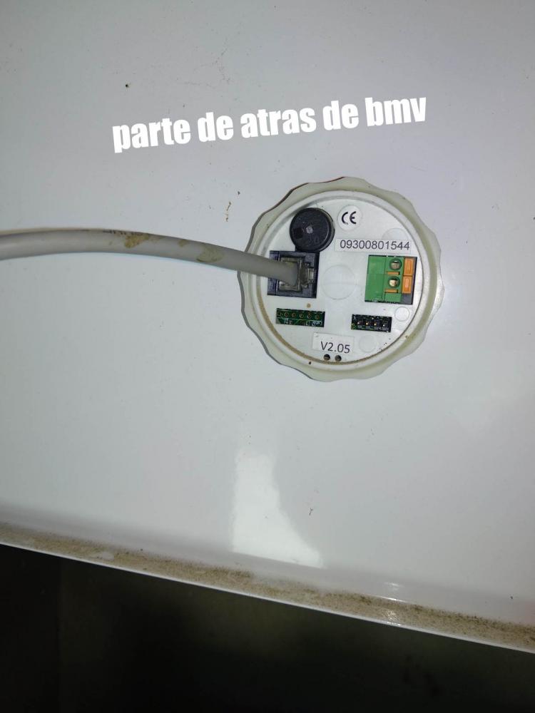

    Un par de cosas que se me han olvidado decir es que el Battery Monitor BMV 600, siempre me marca 100% de carga y hace un par de días el charge/load controller Xantrex se puso a parpadear rojo-verde (actualmente está parpadeando verde) que en la leyenda pone equalization eneable, estuvo ahí el día completo, se los comentamos al dueño, que se acercó a echar un vistazo y su solución fue quitar los tres fusibles y volverlos a poner en un orden que le había dicho el que puso la instalación, tras eso la luz volvio a parpadear verde, no sé si eso fue una temeridad o está bien. Usa me contaréis.

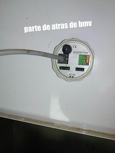

    Por otra parte como tienes un flamante monitor de baterias llamado BMV600 te dejo el manual de instrucciones.
    https://www.victronenergy.com.es/upl...7%20-%20ES.pdf
    Es el unico aparato que tienes en la instalacion que mide lo que hay que medir. Desconozco si estara bien configurado o no.
    No te preocupes que solo mide, por lo que si toqueteas y pones algun parametro mal lo unico que va a hacer es medir mal. No afecta al funcionamiento de la instalacion a no ser que maneje el arranque de algun generador electrogeno o cosas parecidas.
    Si el BMV se configura bien, podemos empezar a sacar datos concluyentes de qué le pasa a la instalacion. Y si pudieras monitorizarlos ya sería una herramienta idonea para seguir la instalacion dia a dia.

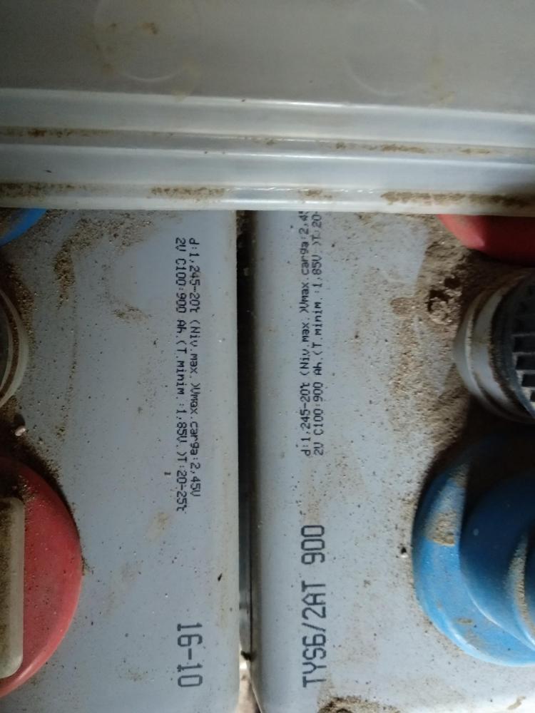

    Que tal de informatica y de configurar aparatos de estos con botoncitos y demas ?? Si se te hacen huespedes en los dedos .... mal asunto.

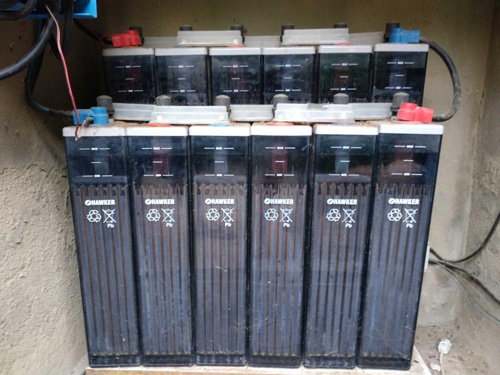

    Las baterias llevaran algun rotulo, etiqueta, serigrafia que las identifiquen. Pon foto, por el tamaño se podria saber que son pero mejor foto de la etiqueta.

    Mil gracias por tus respuestas (en cuanto pueda compro el densiometro), te aseguro que el BMV no esta configurado (he leido que hay que sincronizarlo, cuando entre en float dejar pulsado los botones mas y menos durante nos segundos), de informática me defiendo (a no ser que haya que programar o algo de eso), te dejo las fotos que me indicabas ántes, .
    Te vuelvo a dar las gracias.

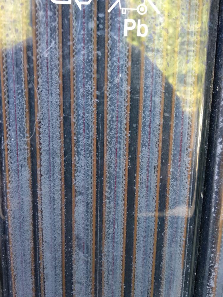

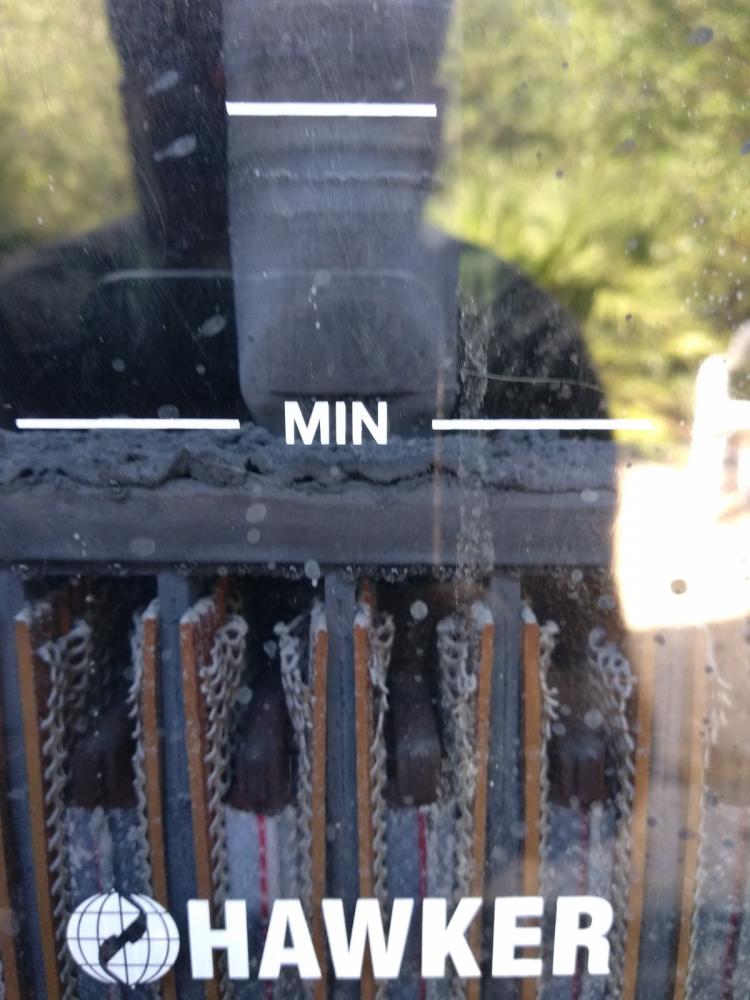

    Miniaturas adjuntadas Miniaturas adjuntadas Iniciándome en energia solar-img_20180807_202549.jpg   Iniciándome en energia solar-img_20180807_202653_hht.jpg

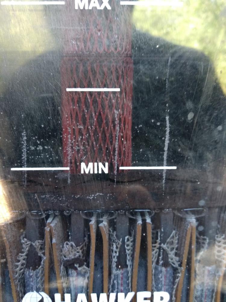

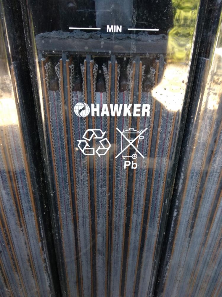

    O me lo parece a mi o los tubulares de las baterias se ven revestidos de sulfato.... son cristales blancos que recubren los electrodos tubulares de las baterias. Saca una foto mas cercana de un vaso a ver si se aprecia mejor.
    Empapate bien el manual del BMV600 y saca algunos datos del historico y de los parametros que hay configurados. Ponlos por aqui y vamos reajustando.

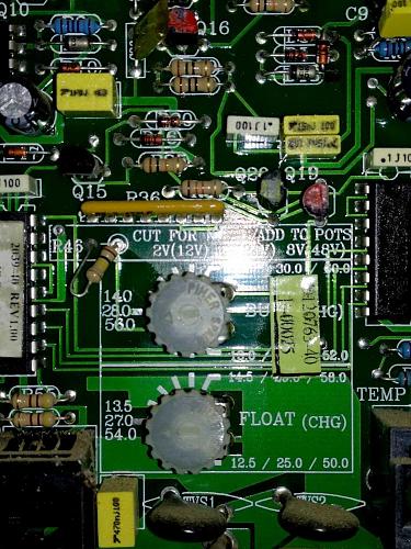

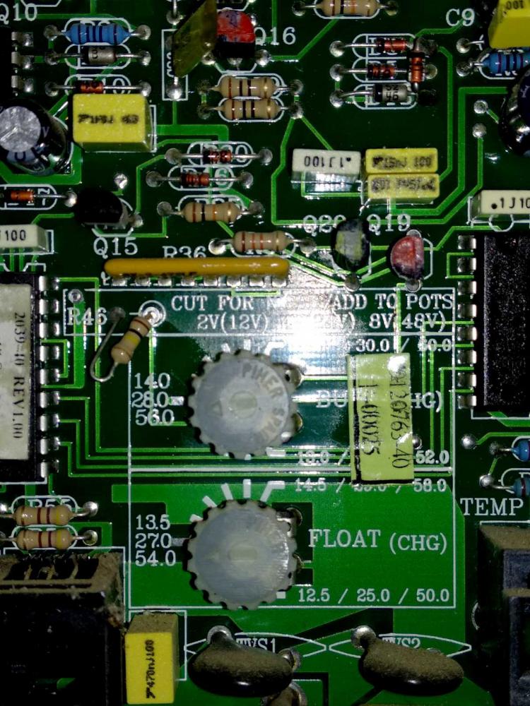

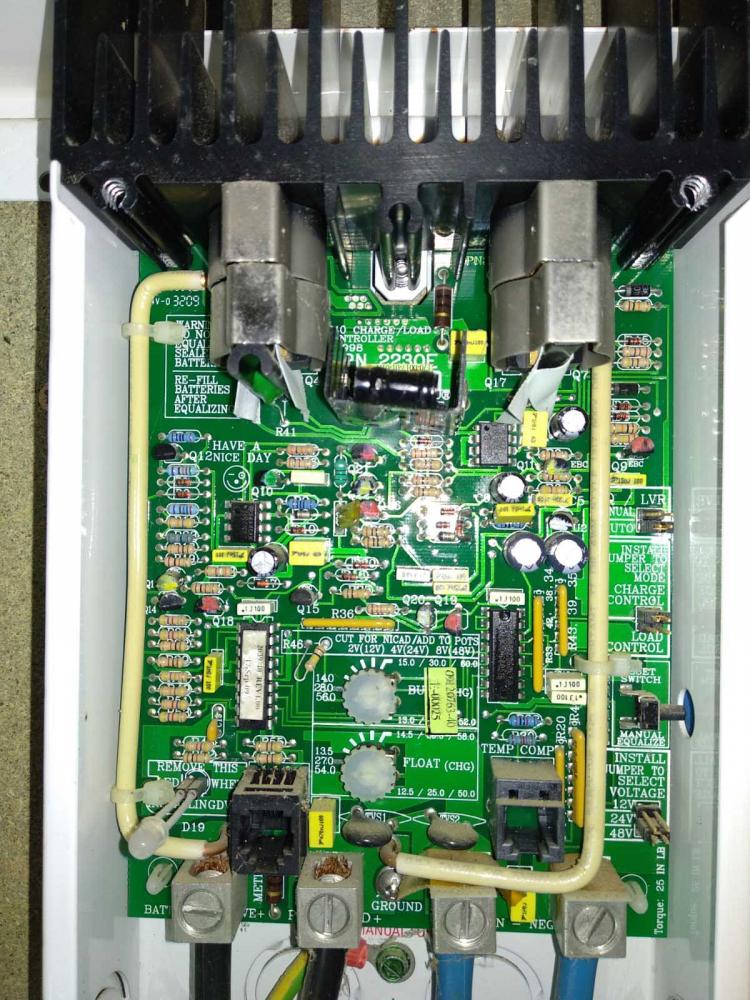

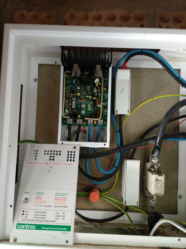

    Abre ese Xantrex y saca fotos de esas ruedecillas y de los jumpers de dentro.

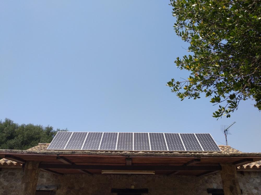

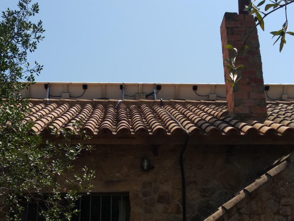

    Tienes paneles de 72 células con lo que están todos conectados en paralelo.
    https://www.altestore.com/static/dat...al_Espanol.pdf pagina 24 por centrarnos un poco.

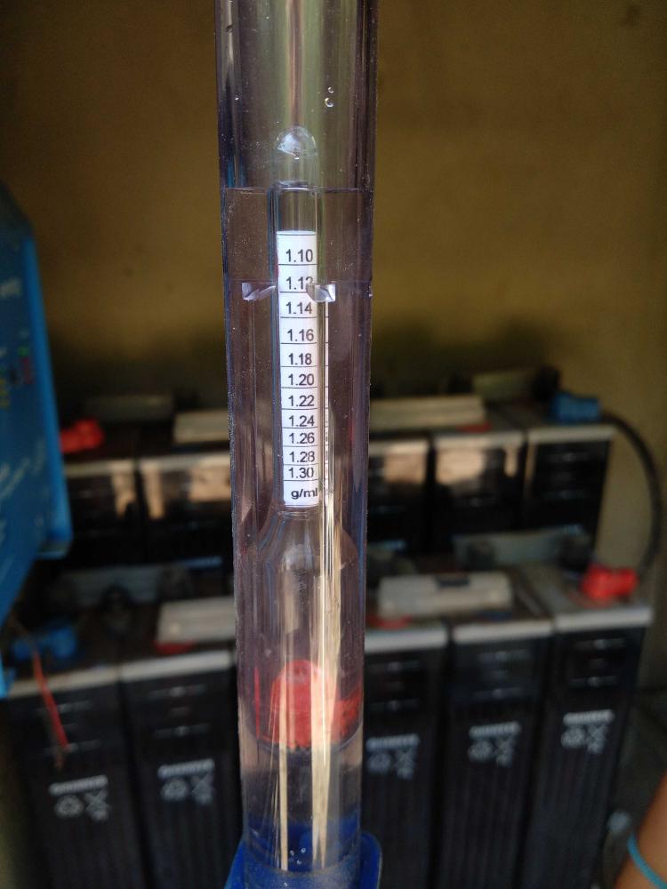

    Muchas gracias, a los dos por vuestras aportaciones, estoy haciendo los deberes, he comprado el densiómetro, he hecho un a medición de cada batería (he medido a las 12 de la mañana, estando todo en uso) dan todas una densidad muy baja (os pongo la foto), no se si son recuperables o ya están para el retiro, también os pongo unas fotos mas detalladas de las baterías (espero que puedas apreciar lo que me comentabas del sulfato) y he abierto el Xantrex, también os pongo una foto de como esta.
    Esta tarde empiezo a estudiarme el manual del BMV600 y os voy diciendo.

    Miniaturas adjuntadas Miniaturas adjuntadas Iniciándome en energia solar-img_20180808_121419.jpg   Iniciándome en energia solar-img_20180808_121428.jpg
    Iniciándome en energia solar-img_20180808_121502.jpg   Iniciándome en energia solar-img_20180808_121637.jpg
    Iniciándome en energia solar-img_20180808_125058.jpg   Iniciándome en energia solar-img_20180808_131605.jpg
    Iniciándome en energia solar-img_20180808_133007.jpg   Iniciándome en energia solar-img_20180808_133035.jpg

    Buf.... pintan bastos. Densidad por los suelos.
    Eso es sulfato en cantidades industriales.
    Espera a ver si algun experto mas en baterias las ve y te da pronostico. A base de ecualizar todos los dias igual se conseguia reanimarlas un poco.

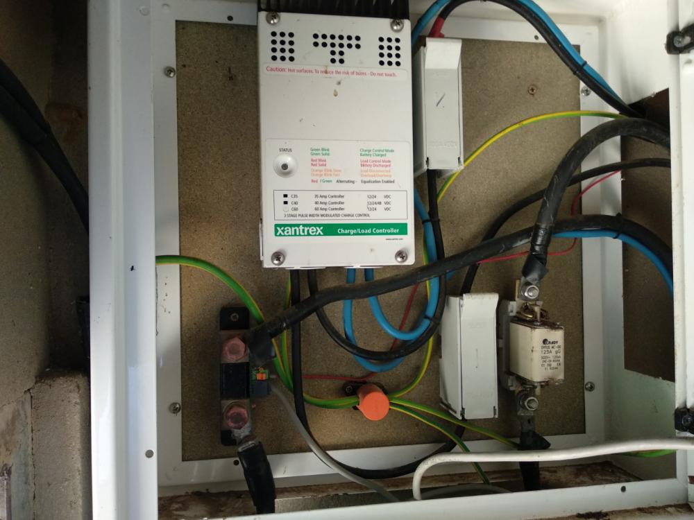

    Supongo que no hay red ni generador electrogeno no??
    Eso tan negro que se ve en el xantrex ?? Parece un fogonazo o algo.....

    La densidad se mide con batería llena, si no, no es válida la lectura.
    El jumper EQ está en auto, menos mal. Para una ecualización y subir la densidad (si hace falta) lo cambias a manual y le das al botón unos segundos.
    La rueda de arriba la pones a lo más cercano a 28.8 y la de abajo a 26.7, te viene en el manual.

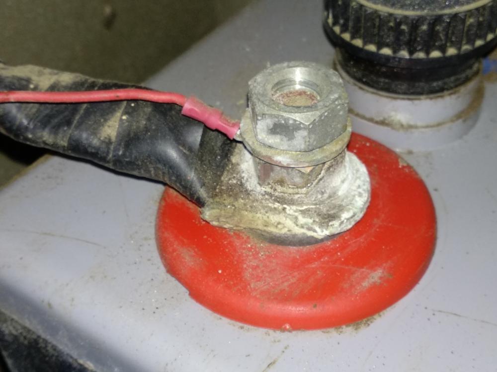

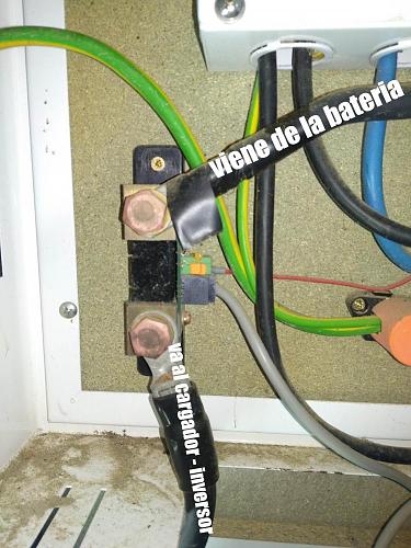

    Si no ha habido mantenimiento, antes de nada, un buen apretón a todos los contactos, como si te fuesen a pagar si los rompes.

    Juas.... Los Xantrex se ajustan con potenciometros ?? Nunca he tenido ninguno, es la primera vez que los veo.
    No hay ajuste de voltaje de ecualizacion ?? Para ir bien habria que ecualizar a mas de 31V todos los dias, las horas que se puedan mientras haya Sol abundante suponiendo que no haya ni red ni generadores.
    El sulfato, esos cristales blancos que se ven en las rejillas, hay que minimizarlo todo que se pueda. A base de ecualizaciones por encima de 31V. Los vasos empezaran a burbujear como si no hubiera un mañana. El tufo que sueltan los vasos con ese burbujeo paellero hay que ventilarlo (deja puertas y ventanas abiertas) y nada de fumar al lado. Esas baterias les hace falta "marcha" que estan DEP en RIP. Vete pillando garrafas de destilada. Y controla la temperatura de los vasos durante ecualizacion. Si ves que se calientan mucho (por encima de 50-60 grados) hay que cortar la ecualizacion durante unos minutos a voltaje de flotacion y cuando hayan enfriado un poco.... otro subidon para que sepan quien manda. Y asi hasta que los cristales blancos acaben por desaparecer casi por completo. La densidad segun lo que pone en los vasos deberia de ser de 1,24. Si consigues esto, las baterias estaran operativas otra vez.

    Veo 10 paneles de 72 células que supongo tendrán al menos 300W, lo que hace en total 3000W instalados de campo solar
    Sistema a 24V
    Regulador Xantrex que como mucho será de 60A que es el más grande
    60A X 24V= 1440W
    ¿No es demasiado el campo solar para el regulador aún más teniendo en cuenta que es PWM?

    Es el C40 y las placas parecen de 175 W. Un poco justo, pero puede valer, ya que el Xantrex puede "torear" con 85 A.

    Otra cosa aunque imagino que dará igual, en el Xantrex (ahora con tiempo iré leyendo el manual)
    ¿da igual que cambie esos valores en cualquier momento o mejor a pleno sol? ¿Tengo que usar un potenciometro
    para ajustarlo, o meto esos valores y va bien? ¿Porque los valores de Bulk y Float "a lo más cercano a 28.8 y
    la de abajo a 26.7"?

    Y muy importante, vuelve a apretar todo a lo bestia

    Como el Xantrex tambien este DEP en RIP, ya puedes darle a las ruedecitas esas que poco vas a hacer.
    Hara falta saber con que voltajes carga o que ?? O ya se supone que dandole a las ruedas Xantrex todo va a ir sobre "ruedas". (Matias Prats off).

    Mira donde va conectado el negativo del inversor a la batería ¿atraviesa el shunt del BMV 600 o no?

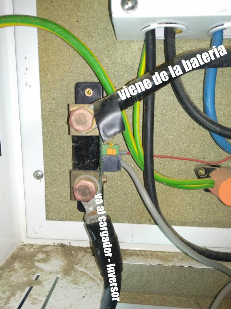

    Buenas a todos, vamos a ver hoy quería cambiar el jumper y tocar las ruedas, pero como recordé que me dijisteis que apretara todo a lo bestia a ello me puse y al quitar un tapón que proteje la tuerca vi oxido, le he dado con un cepillo, pero ¿puedo quitar la tuerca y el cable para limpiarlo por todos lados? y cuando ya tenga esto limpio, ruedas movidas, jumper de ecualización en manual, ¿cuando ecualizo sino se cuando las baterias estan cargadas? ?cuanto tiempo? y por último ¿como controlo la temperatura de las baterías cuando ecualizo?
    Photon - parece que si atraviesa el negativo el shunt del BMV 600
    Miniaturas adjuntadas Miniaturas adjuntadas Iniciándome en energia solar-img_20180809_200044.jpg   Iniciándome en energia solar-img_20180809_142546.jpg
    Avatar de Luisetrix
    oct 2016
    Gandia
    1.561
    Predeterminado Re: Iniciándome en energia solar
    Yo diría que tienes el BMV conectado alreves. La batería debería de ir a la parte de abajo y el resto de instalación en la de arriba.
    Justo al contrario de como pones en la foto. Lo has mirado bien?
    No es que sea grave, la instalación tiene que funcionar igual, pero el BMV no funcionará correctamente
    Si, esta conectado como pongo en la foto.

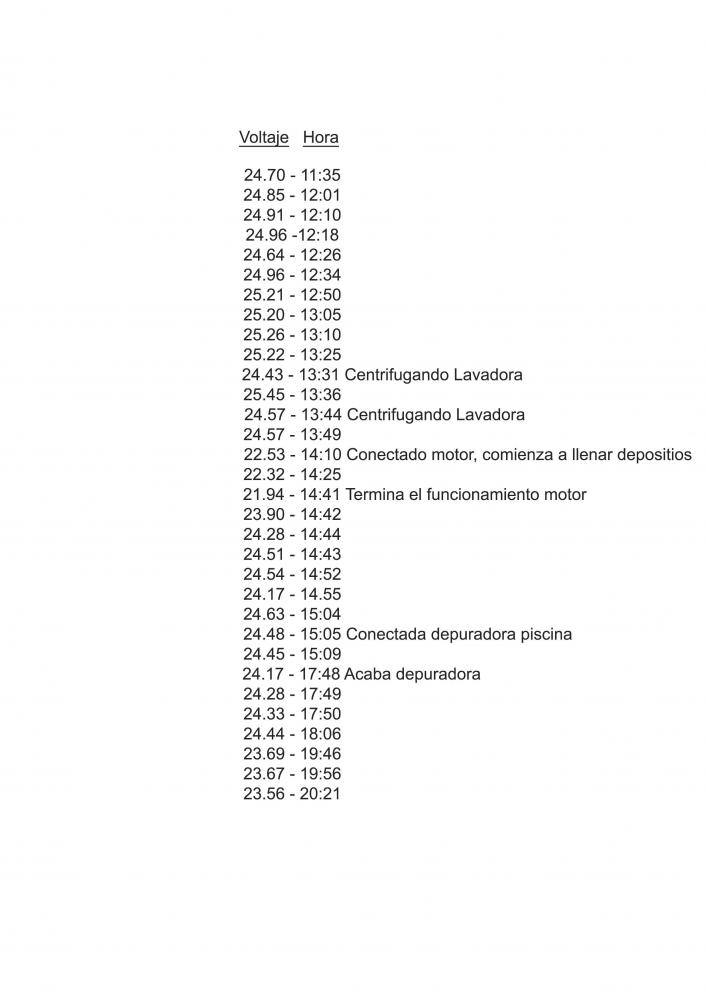

    Mañana voy a hacer una medición del voltaje de las baterías (con bmv y con multimetro), cuando este cargando y con pocas cosas consumiendo electricidad y cuando estén cargando pero con un alto consumo de electricidad (llenando los depositos de agua).
    Mañana os pongo resultados.

    Buenos días, ayer estuve controlando un poco el voltaje de las baterías con el bmv y el multímetro (los dos marcaban lo mismo), os dejo un documento con los datos, ya me contaréis si son suficientes o saco más.
