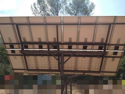

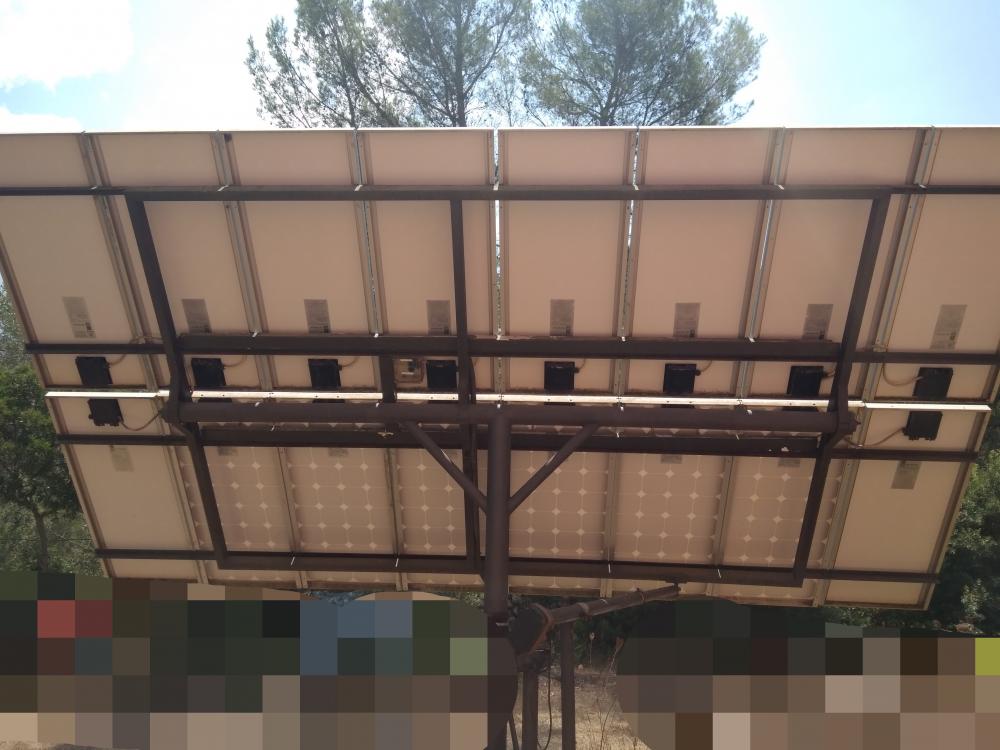

    te pongo foto por detrás, todas tienes cableado,, tendría que mirar exactamente por la estructura a ver donde va cada cable a ver si sale esa duda. verás que en la parte inferior de notan las 6 placas BP585U que son diferentes. Al final creo que tendre que comprobar una por una a ver si todas valen y puedo poner 3 grupos de 5 o averiguar por qué no están así ,, quizás algunas ya no dan.

    Si vas a comprobar una a una, que visto lo visto es lo aconsejable, mide Vo e Isc de cada placa cuando pegue bien el sol. Isc lo puedes medir en la posición 10A del polímetro.

    Bueno , al final depués de un rato de pelearme con avispas etc y poner la escalera aquí y allá . T cuento el galimatias.
