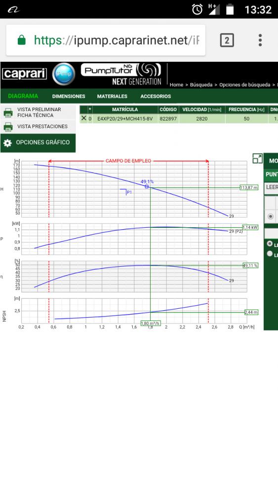

    Pues se trata de buscar una bomba que en el punto de trabajo de una altura de 110 m y 1.5 M3/h. He supuesto que las condiciones de diseño son:
    Altura geométrica: 60 m de altura de pozo más 20 adicionales.
    Altura de pérdidas: 5 MCA en filtro, 5 MCA en reductora 10 MCA de pérdidas en conducción.
    Presión de servicio en goteros: 10 MCA.
    Con esos datos, 110 y 1.5 se elige la bomba y se comprueba que cuando el agua está a 46 m y a 90 m son puntos del campo de aplicación de la bomba.
    Estimo que el consumo eléctrico será de unos 1200 - 1300 w.
    Gabriel 2018 Invitado
    Predeterminado Re: Bomba solar para riego directo.
    Una como ésta podría valerte:
    No la pongas de menos altura, porque luego los autocompensantes no compensan, la reductora no va bien...
    En cuanto a las baterías, pues si quieres que el sistema funcione 16 horas, hay que producir unos 25 kWh al día y almacenar unos 15 kWh, en litio, ya que en plomo, es un suicidio.
    Cómo necesitas 5 kwp de placas, parece que lo más apropiado es bomba trifásica a 230 Vca y batería de litio a 325 V que tendrás que encargar. Solo falta un VFD con entrada para continua de 1.5 kW de potencia.
    Quizás se pueda arañar algo con la batería, haciendo que la bomba gire algo más despacio por la noche.
