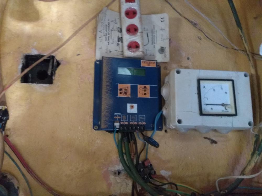

    Tu regulador es azul oscuro con pintura naranja? Iría pensando en poner algo que no joda baterías, ese es pura chatarra.
    ¿Has notado alguna vez que se queda fijo en ecualización y que no sale?

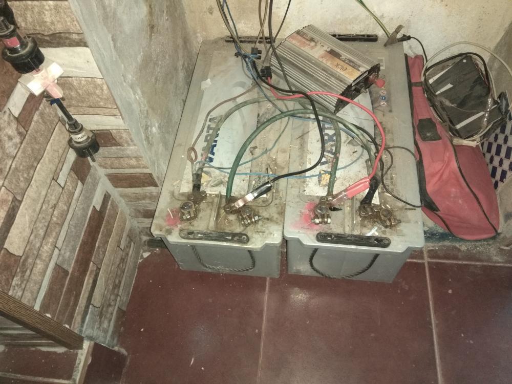

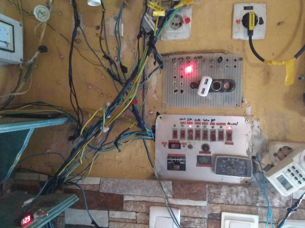

    Hola amigos gracias por responder no sé cómo medir densidad pues baterías sin mantenimiento y no sé si se puede abrir y además no sé. Cómo se mide eso ...sobre las 2 de la tarde está cargando sobre 18 amp y se pone luz verde parpadeo quedando fija durante unos 2 segundos los cuales en eso dos segundos pone 0 carga y en cuanto empieza a parpadear pone 18 a . E de decir que el voltaje se pone a esa hora que es cuando más carga oscilando de 13v a 14 .5 v más o menos ..y otra cosita que regulador me aconsejáis baratito y que sea más o menos como este ..tengo uno chino en otro grupo de placas con batería de torito y me va bien o eso creo yo ..este se llama wincong SL 02
    Ahora mismo está la bateri
    Ahora mismo está cargando 7 amp y son las 9 de la mañana JJ todo un recor con la ayuda de ustedes en otro post y la batería está ya en 12 .8 ..y me equivoqué antes desde ayer por la mañana antes de salir el sol asta hora a cargado250amp y a consumido 50. ..y no amigos no tengo inversor conectado ni nevera ni nada solo por la noche u consumo de uno1 amp

    Este regulador PWM (de 30A) te puede servir y es barato:

    Nota: El cableado que se ve en las fotos es para asustarse ...
