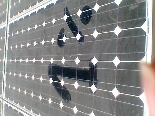

    No se quien dijo una vez que algo de porquería restaba solo un 1%...
    Miniaturas adjuntadas Miniaturas adjuntadas mantenimiento de placas-imagen00b7.jpg
    Predeterminado Re: mantenimiento de placas
    El tanto por ciento dependerá de lo mucho o poco que es "algo de porquería" ...
    Pero aúnque sea el 10% o el 20% de pérdida - no pasa nada, porque cuando no llueve, nos sobra la energía FV
    Es decir, limpiar las placas me parece ser un trabajo innecesario

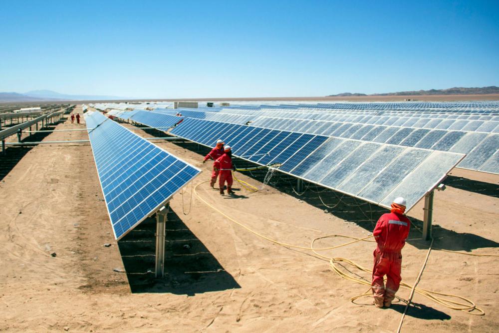

    el depende, es una palabra muy......flexible.
    Nombre:  descarga.jpg
Visitas: 205
Tamaño: 8,6 KB
