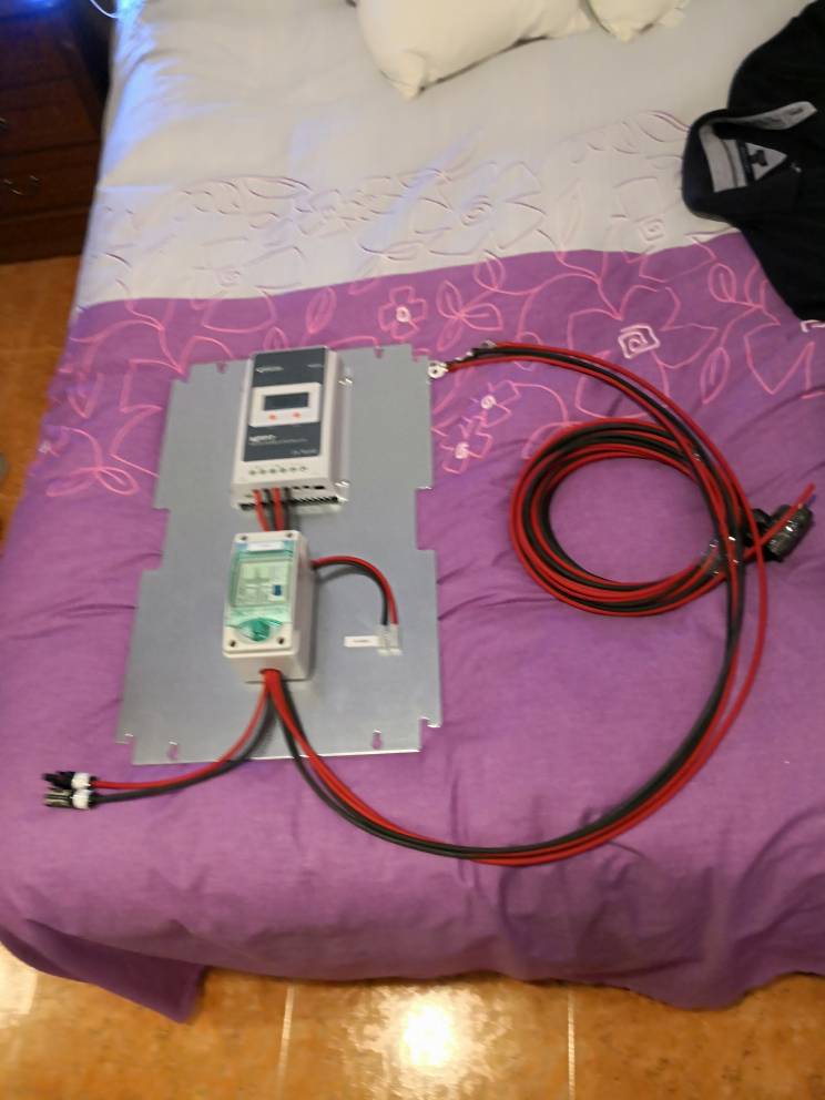

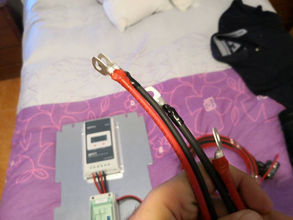

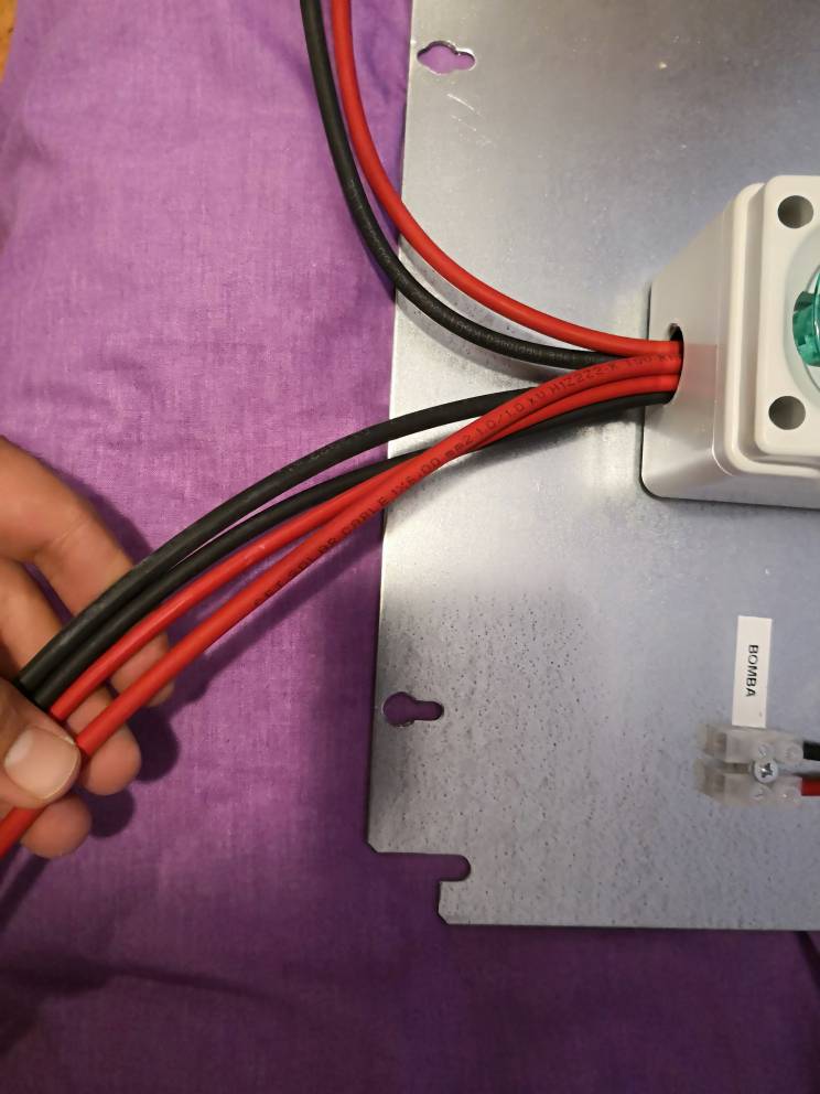

    Buenas, tengo una duda, solicité los equipos para un bombeo, placa, batería, bomba 12 v y un regulador MPPT, este tiene como una salida con un dibujo con bombillas, podría tirar una línea para alimentar desde ahí a iluminacion a 12V o te diría que ser desde la batería? Gracias. Duda MPPT-img_20180617_105551.jpegDuda MPPT-img_20180617_105559.jpegDuda MPPT-img_20180617_114126.jpeg

    Yo conectaria el consumo ha esa salida siempre que no exceda su capacidad, y a si proteges la bateria de descargas exesibas, seguramente podras programar parametros de descarga
