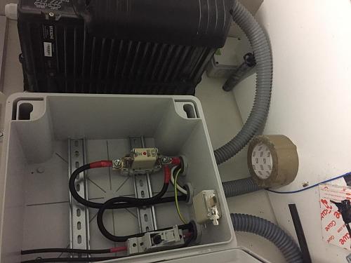

    Buenos días a todos!! Me ha surgido un problema esta semana y al entrar en el foro he visto que no soy el único que le ha pasado algo parecido. Llevo 3 años viviendo gracias al sol. Hasta esta semana he tenido 6 placas de 250 wp en 2 grupos de 3 y esta semana he ampliado 3 más de 280wp. Tengo un fusible de 32 amperios de las placas al regulador, del regulador a las baterías uno de 50 amperios, y de las baterías al inversor uno de cuchilla de 160. Se me ha calentado el fusible del regulador a las baterías llegando a salir humo y lo he parado todo. Creo que tiene que ser por un mal contacto. Por lo que estoy leyendo, creo que voy corto con los fusibles que tengo, pero cuando me dimensionaron la instalación me dijeron que estaba bien así. Qué opináis vosotros? (El regulador es un fm80) Me aconsejáis poner del regulador a las baterías un fusible de cuchilla también ( por el tema de los contactos) Agradezco de antemano vuestra aportación. Un saludo

    Puedes dejar el de cuchilla común para regulador e inversor.

    Lo pondré de cuchilla también,pero lo que me trae de cabeza es el tema de las protecciones las tengo bien ??aqui lo que leo en este post que están muy por encima de los amperios de mis protecciones.

    El corto sólo puede ser provocado por la batería. No entiendo para qué quieres poner dos, si ya tienes uno bueno.

    Simplificando un poco, en una instalación FV podemos tener dos problemas.
    Cortocircuito de baterías: La batería es una fuente de tensión bastante poderosa con corrientes de cortocircuito que pueden ser muy elevadas. Una batería de 1000 Ah puede tener una intensidad de cortocircuito de 10.000 A. Lo que se hace es colocar un fusible bueno a la salida de la batería, en uno de los dos polos. En tu caso, es tan simple como colocar el positivo que viene del regulador en el mismo terminal que el positivo que va al inversor.
    La otra fuente de problemas suele venir de fenómenos atmosféricos que "entran" por las placas. Para ello se suele utilizar dispositivos contra sobre-tensiones. El fusible o magneto que colocamos entre paneles y regulador tiene como utilidad el poder utilizarlo como interruptor, siempre sin carga.

    Vale, ya te entiendo. Lo que me quieres decir es que saque el cable que va al regulador de la parte del fusible que va al inversor. Con 2340 vatios de placas, 160 amperios, estaría el regulador protegido?

    El regulador lo protejes con el fusible de las placas. De hecho tienes menos peligro dejando un sólo fusible en la batería al que conectes inversor y regulador. Si pones un fusible de regulador a batería muy justo y casca es cuando morirá el regulador si las placas siguen conectadas. Como te han dicho deja el de 160A y conecta por un lado la batería y por el otro todo lo demás

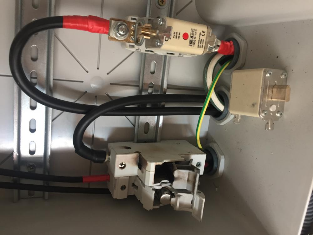

    Acabo de terminarlo, ya tengo los dos bornes en el fusible de 160. Gabriel 2018 a qué te refieres con no seccionar con carga??
    Muchas gracias por vuestras aportaciones, estoy aprendiendo mucho.

    Me refiero a que si los paneles están metiendo potencia al regulador, pues que no abras el circuito con el fusible o magneto. Si quieres desconectar las placas, primero apaga el regulador.

    Para ponerla en marcha?primero el regulador y el inversor y luego las placas,y para pararla primero el regulador y después las placas???
    Predeterminado Re: Se calienta mucho
    Cita Iniciado por Floren_sax Ver mensaje
    Para conectar, siempre primero la batería al regulador, y después las placas
    Para desconectar, al revés: Primero las placas y después la batería
    Si el regulador recibe energía de las placas y no sabe, donde meterla -por estar sin batería-, se puede quemar
