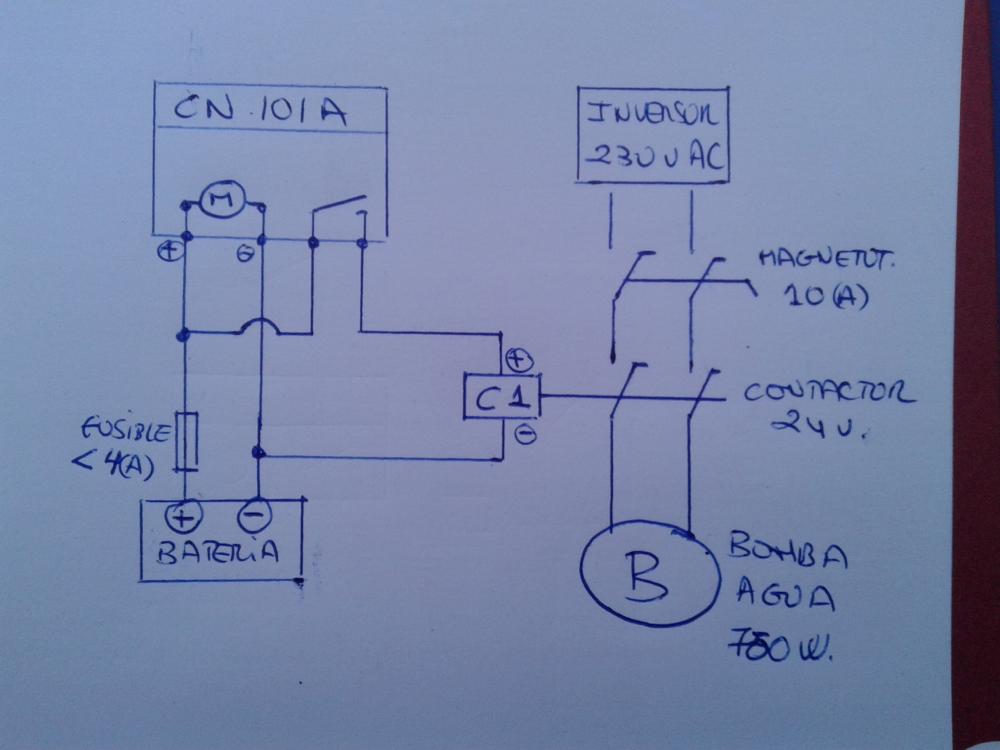

    Buenos días:

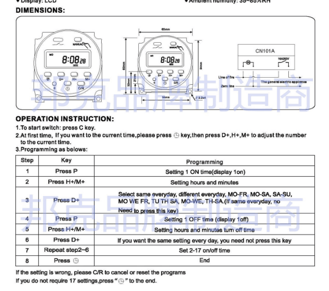

    He comprado un temporizador alimentado por mis baterias 24vDC 720Ah, para operar una bomba monofásica de 750w AC.
    He solicitado al chino un esquema de la instalación del mismo, y me ha enviado el que os adjunto. Entre el temporizador y las baterías voy a poner un estabilizador a 24vdc.
    Después del temporizador me gustaría poner un contactor mono 220vAC, para que no se estropee el temporacizador. También tengo un contactor con bobina 24vDC para contactos 220AC, por si os parece más adecuado. (el de 220AC creo que me hacía arrancar y apagarse el inversor TRACE 2424, porque activaba el searching, o éso me pareció...)
    Me gustaría que me confirméis si el esquema que me envía es correcto, no termino de fiarme, me parece ver lineas directa de 220 a la batería...
    Si algún alma caritativa pudiera enviarme el esquema, estabilizador y contactor incluídos, en fin, sería estupendo, yo no sé de ésto, en el pueblo no hay electricista que entienda de DC, y otras veces me habéis sido de gran ayuda. Gracias.

    Hola
    Yo haria lo siguiente :
    El estabilizador supongo que salida bateria y despues del fusible.

    Cita Iniciado por jcc Ver mensaje
    ... Entre el temporizador y las baterías voy a poner un estabilizador a 24vdc.
    Eso que es?

    Predeterminado Re: ESQUEMA INSTALACION TIMER 24VDC
    Es un aparatito para que, cuando las baterías están por encima de 24v, le envíen al temporizador chinorri no más de los 24v.
    No tengo muy claro para que necesitas el estabilizador...lo normal es que el temporizador ya venga preparado para admitir un rango de voltaje de alimentación
    En el caso de que la bateria baje de 24V ... tambien te sube el valor de la salida a 24V?
    Me suena que lo normal es que el propio temporizador se pueda alimentar a 24V y que el rele admita 220VAC ( lo habitual es que el los contactos del rele no tengan potencial )... como estas hablando de carga inductiva de cierta potencia seguro que es mejor poner un contactor para no quemar el temporizador, (ademas tampoco el temporizador parece muy "pofesional")
    Como siempre que leo este tipo de necesidades, me falta algo de control, es decir... entiendo que la bomba se encendera el tiempo programado independientemente del estado de carga de las baterias SOC, la intensidad que esten generando las placas etc
    En cualquier caso es una primera medida de control para evitarte muchas veces encender/apagar la bomba manualmente
    Gracias, Mleon. Seguramente tienes razón en todo. He probado otros temporizadores y contactores 220v, pero hasta ahora, todos me han hecho encenderse y apagarse continuamente el inversor (lo tengo en searching). Probaré ésto en casa y si funciona, lo instalaré en el campo. Le pongo la bobina 24v y el programador 24v, probando a ver si separando completamente los circuitos, no se arranca el searching con el programador. La verdad es que ya he hecho una prueba, y ha saltado el magnetotérmico en casa, imagino que porque hice mal alguna conexión... Haré otra prueba a ver qué pasa. En verano, es muy importante estar seguro de que lo depósitos de agua para los animales están llenos. Gracias por la opinión.
