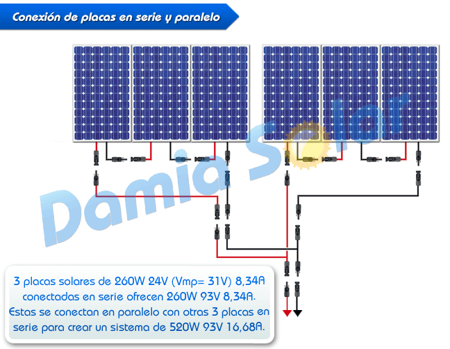

    Les quiero solicitar por favor aclarar unas dudas sobre sistema que deseo colocar un finca ganadera.
    Tengo 6 Placas de 280w a 24v de 60 Celdas
    Inversor Cargador de Victron Energy Modelo Phoenix Inverter 24/3000 a 120V
    Bluee Solar MPPT 150/70 Victron Energy.
    2 baterias de 12V a 220 Ah Agm Victron Energy.
    las 6 placas de 280w deseo colocarla en paralelo y las 2 baterias de 12V en serie para tener los 24V.
    lo que deseo saber con este sistema sistema, en baterias cuantos Wh/ dia puedo tener, y placas Wp.
    cual serian el tipo de Cargas se puede conectar a este sistema, y el numero de hora / dia.
    gracias

    Tengo 6 Placas de 280w a 24v de 60 Celdas ... las deseo colocarla en paralelo y las 2 baterias de 12V en serie para tener los 24V
    No puedes poner placas con 60 células en paralelo, a batería de 24V - y menos con regulador MPPT. No dan la suficiente tensión para las diversas fases de carga (Vmp=~30V; con calor menos, hasta ~25V)
    Tienes que hacer 3 strings de 2 placas seriadas cada string; los strings en paralelo al Victron 150/70
    Otra opción serían 2 strings de 3 placas seriadas, con la ventaja de pasar menos intensidad por los cables
    de acuerdo a esta imagen en adjunto puedo armar las 6 placas de 280w a 24v tal como lo muestra la figura amigo.
    cual seria el tipo de carga puedo colocar la sistema, y el numero de hora de uso diario.
    gracias
    La imagen muestra 2 strings paralelos de 3 placas seriadas cada string; una de las opciones que puse en mi post #2

    hola amigo gracias por responder, vale voy armar los 2 strings paralelo de las 3 placas seriadas, gracias de nuevo y problema solucionado
