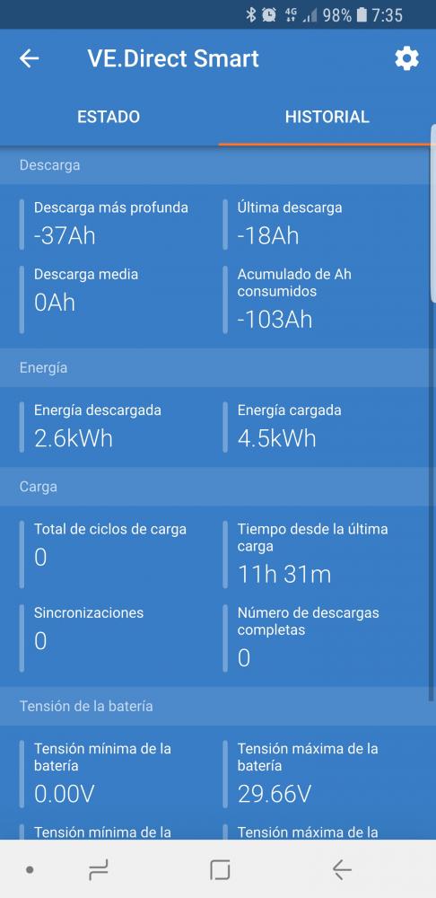

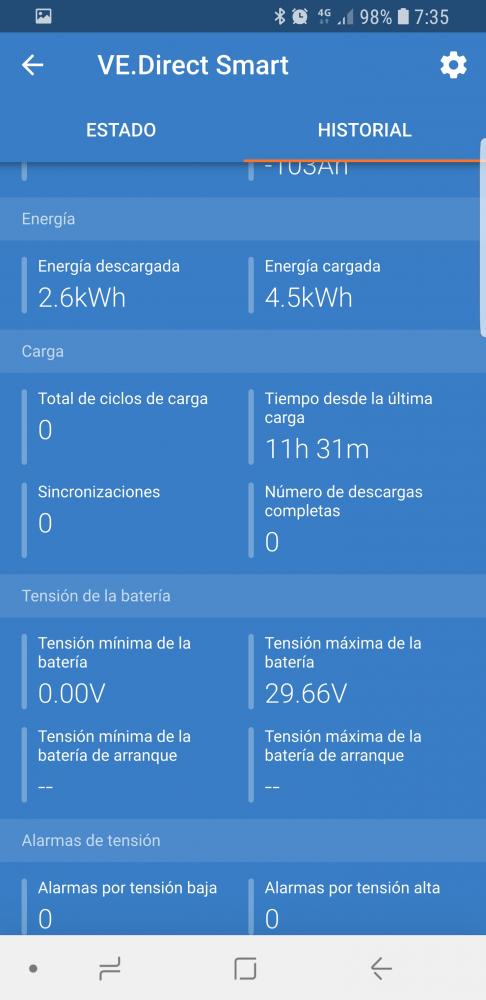

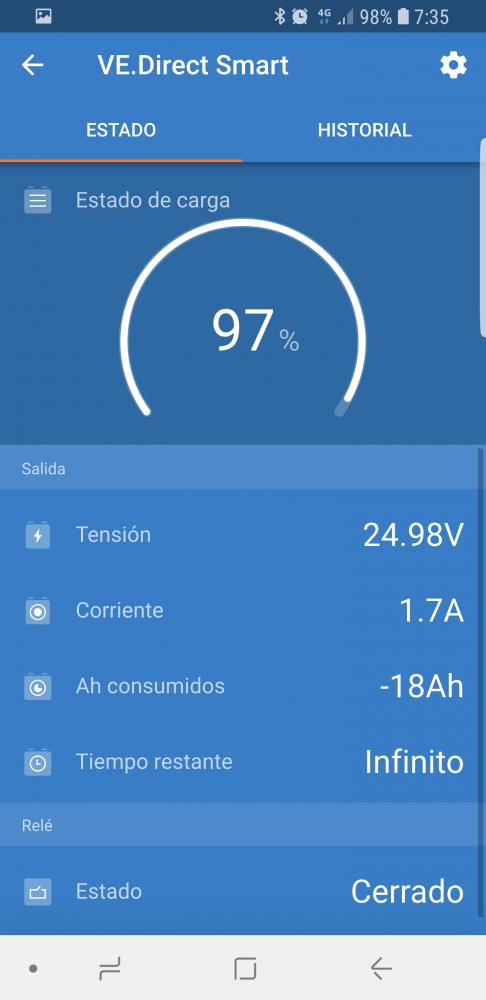

    Hola a todos, ya hace una semana que tengo instalado el monitor bmv-700 de Victron. Pero nose si lo tengo bien configurado, puesto que el SOC que marca parece real y certero, pero por lo que entiendo en las intrucciones, cada día una vez que la batería ha sido cargada, debería de sincronizar (o almenos creo que debería ser así). Pero cuando abro la app de victron en el movil y miro el numero de sincronizaciones esta a 0.
    Hacia las 7.30h de la mañana el soc esta entre 94-97%
    ¿Puede ser que el consumo durante la noche sea tan pequeño que al volver a cargar la batería no lo considere un "ciclo" y por eso no sincronize? (o que no aumente el numero de sincronizaciones)

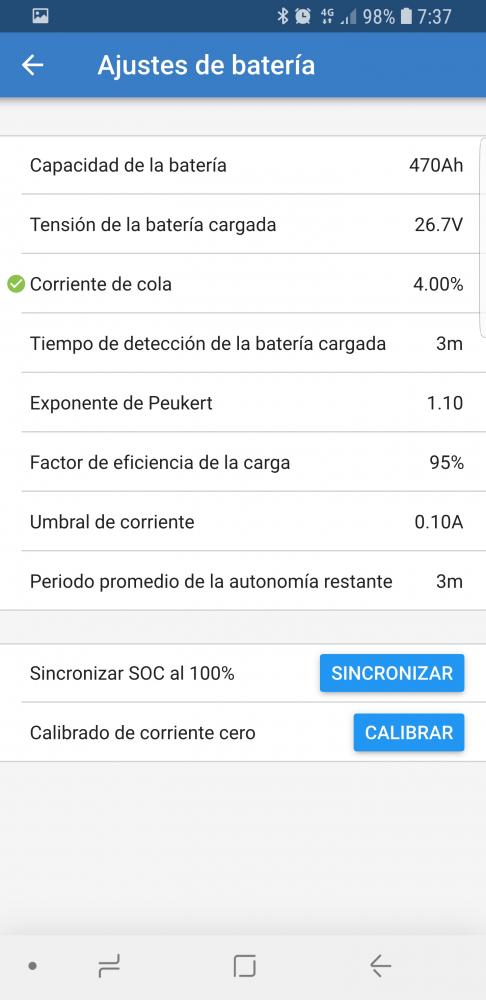

    para poderte ayudar podrias ponernos la pantalla de configuracion de 'Ajustes' de la 'Bateria' , pues la sincronizacion depende de dichos parametros.

    Por supuesto

    No sé exactamente las cifras, pero para que marque una sincronización y un ciclo el SOC tiene que bajar hasta cierto %.
    No he conseguito averiguar el % pero tengo el BMV cerca de tres meses y lo tengo con 58 sincronizaciones y 6 ciclos.
    Con la descarga media pasa lo mismo, en mi caso con batería de 225Ah sólo tiene en cuenta las descargas de más de 70Ah para sacar la media

    efectivamente lo que dice Luis es cierto, yo tampoco se a que nivel de descarga considera que es un nuevo ciclo.
    Lo que si que es cierto es que para que sincronize automaticamente , en tu caso debe llegar a los 26,7V, y estar 3 minutos con un a corriente menor al 4% de los 470A, es decir por debajo de 18,8A.

    Entonces debe ser eso, porque llega todos los dias a esta tension y corriente (varias veces). Muchas gracias por la ayuda!

    el dato estaba en el manual, para que se considere ciclo, debe de bajar del 65% y luego subir como minimo al 90%, con estan condiciones debe de sincronizar automaticamnete.
