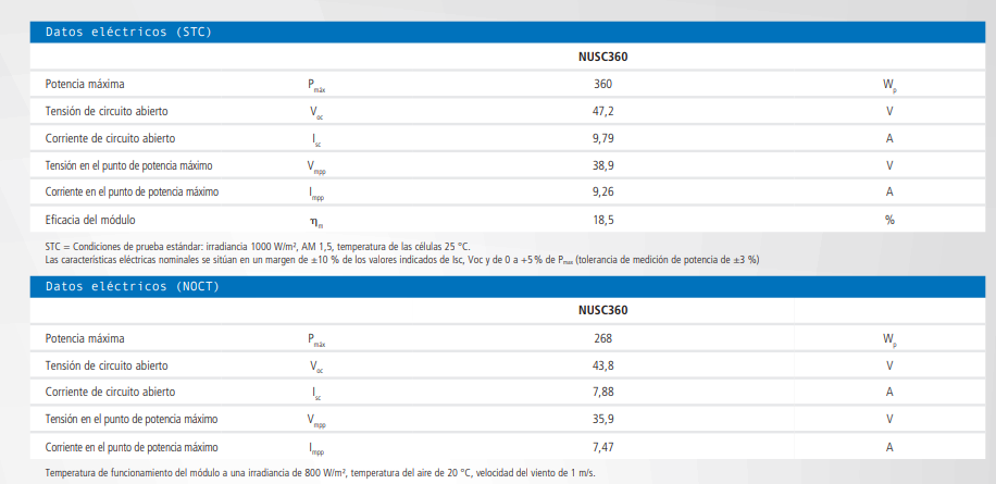

    Buenos dias.
    En un sitio, con espacio en la montaña, nos aislamos por determinados motivos.
    Hay equipos electronicos que alimentar, y tambien una casa, donde en inverno se utiliza algun fin de semana, y varios meses durante el verano.
    Un proveedor nuestro, nos ofrece sharp 360w 72 celdas, a 158€ + IVA. El IVA...se desgraba.
    A lo que vamos.
    El consumo de la casa, es solo durante la visita de sus propietarios, por lo que su consumo, si va a ser grande mientras estén allí, luego...nada, solo antena wifi, router, camara y poco mas. Pero hay que soportar los picos del aire acondicionado, y cosas similares.
    Hemos pensado en baterias a 24v de 1100 en C5. Aprox 1800 en C100.
    Bien. Suponemos que con 6 paneles de 360w, cubriremos la demanda total, junto con las baterias. Tenemos un motor que autoarranca, pero este......no es de nuestro agrado, ya que hay que ir, poner gasolina, el calor que genera dentro de una caseta, donde hay equipos electronicos, ruidos y prefeririamos encenderlo lo menos posible.
    Conocemos outback fm80 porque en otra instalacion, tenemos uno y nos funciona muy bien, estamos contentos.
    La pregunta es:
    Como instalo esos 6 paneles de 360w? 2 grupos de 3 cada uno, donde se elevará el voltaje creo hasta unos 120v aprox, pocos amperios, y el mppt ya realizará su trabajo?
    Entiendo que si luego deseo ampliar, deberia poner otro grupo de 3, voy bien?
    Por otra parte, la casa ya cuenta con inversor hibrido hubber 24v 3000w, que solo tendriamos que conectar a las baterias de 24v.
    Los equipos electronicos estan directos a 24v en este momento, no utilizan 220v para nada.
    Adjunto caracteristicas de paneles.
    Si alguien desea rectificarme con algo, que lo haga por favor.

    La pregunta es: Como instalo esos 6 paneles de 360w?
    Son paneles con 72 células, Vmp=~36V. Con regulador MPPT a batería de 24V, lo ideal son series de 2 paneles, Vmp=~72V. A esta tensión tiene su máximo rendimiento el regulador y no hay peligro de sobretensión Voc
    Para ampliar en el futuro, simplemente conectar más series de 2 paneles
    Nota: Como no das datos del consumo previsto, no te puedo decir si el dimensionado de placas y baterías es correcto

    Gracias El_Cobarde.
    No seria preferible sumar mas voltaje en paneles para dias nublados y nubes y mejor rendimiento?
    Subiria la tension en los paneles, o mejor dicho en el grupo de paneles y llegaria mas tension al mppt el cual ya se encargaria de la conversion a las baterias.
    Mejor grupos de 2 que te 3?

    Mirando en el manual, la diferencia de rendimiento es del 1,5% a favor de series de 2 paneles, con respecto a 3. En 2000 w, son 30 w más a disipar.

    Viendo la ficha de los paneles, imposible poner 3 en serie.
    Definitivamente no! Lo correcto para batería de 24V son series de 2 paneles. 3 paneles en serie sería demasiada tensión Voc

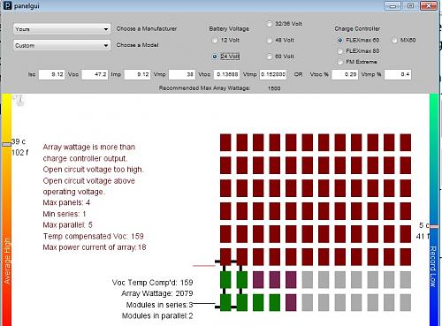

    Aguantan más de 150 V de entrada?

    En Invierno, con esos tres paneles, dos días no, pero al tercero, con algo de nubes, pasan de los 150 V con total seguridad.
    Cómo esos paneles tienen tanta tensión y hay tanta distancia, yo estudiaría meter un Xantrex c60.
    Uff, acabo de ver lo de los 50 m...Mira algún regulador que soporte hasta 200 V, que los hay.

    Pero hay células y células, el panel que indica jodiet tiene casi 48 V en abierto, por lo que a 50 V y más va a llegar fijo.
    Si me indicas donde puedo ver porque va a dar mas tension que en circuito abierto te lo agradeceria, me gusta aprender.
    Predeterminado Re: Nos aislamos de la red y necesito ayuda técnica.
    Cita Iniciado por gaulix Ver mensaje
    En la ficha técnica se indican las tensiones en STC, para una temperatura de la placa de 25C
    Si la placa está muy fria, por ejemplo al amanecer en invierno, las tensiones son más altas, fácilmente 5V más
    La placa de jordiet tiene Voc=47.2V en STC; estando muy fría pueden ser 52V (o más)
    Gabriel 2018 Invitado
    Puedes descargarlo de la página de Outback
