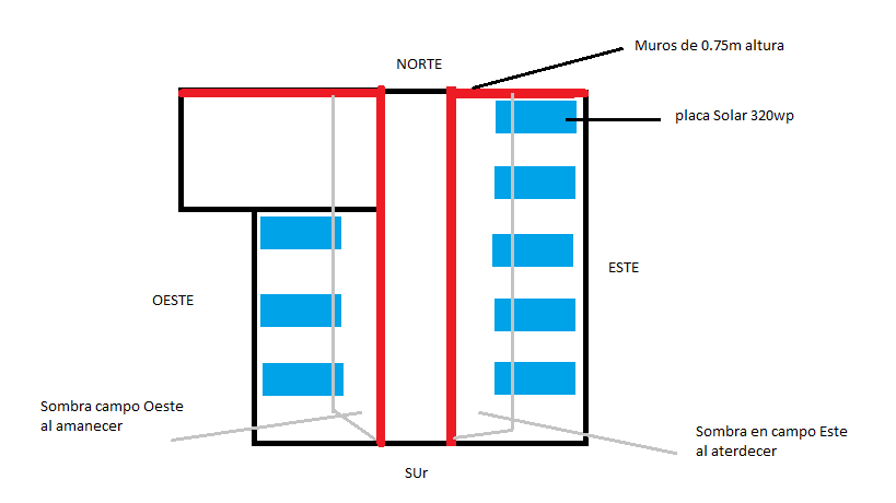

    Por desgracia tengo una terraza con unos muros de 0.75m de altura que cruzan perpendicular de norte a sur, lo cual crea unas sombra en las primeras horas de la mañana al campo oeste y en las ultima horas de la tarde al campo Este.
    He leido bastante sobre efecto de sombras, y queda claro que en ambos casos dicha sombra crearan un merma de potencia importante en todos los campos.
    La pregunta es: la unica solucion es utilizar dos reguladores MPPT para cada zona individualmente, o la produccion en primeras y ultimas horas es pequeña y no merece la pena el gasto.
    Estoy en fase de diseño, pero la ubicacion no es alterable, estan en horizontal individuales a 30 grados, en principio estaran conectadas en función del equipo que todavía no he adquirido pero minimo en series de 2 placas...
    En general es lo segundo y la cosa funciona bien con un solo regulador MPPT - pero no nos has dicho el horario de las sombras ...

    NO he hecho un calculo de sombras, pero fijo que afectas unos 2 horas al amanecer a un campo y 2 horas al anochecer al otro.

    No lo tengo claro todavía (las producciones de PV en orto y ocaso), pero por la inclinacion del sol, pudiera ser que el rendimiento sea muy bajo, del orden del 30% en el ocaso, o menor. Luego pierdes poca energía cuando se producen las sombras.

    Técnicamente no deberías usar un solo MPPT para ambas orientaciones. El regulador intentará encontrar el mejor punto de funcionamiento, pero aunque no tengas sobras, al estar parte del campo en orientación distinta, no obtendrás nunca el mayor rendimiento de ninguno de los dos lados.
    Es preferible usar 2 reguladores más pequeños pero que tedarán el máximo de cada orientación.
