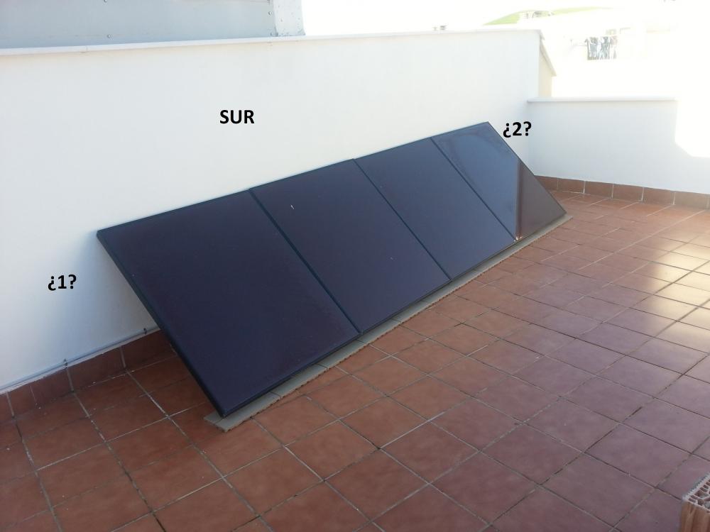

    Hola a todos, actualmente tengo 4 placas mirando al SUR proporcionan 22A a 12V cuando el sol cubre toda su superficie. Estamos a finales de marzo y los rayos de sol empiezan a cubrirlas las 9 y acaba a las 6 de la tarde.
    Quiero instalar otras dos placas de 100W iguales que las que tengo ahora y transformar la instalación a 24V y tener así unos 15A a 24V. Tengo dos dudas.

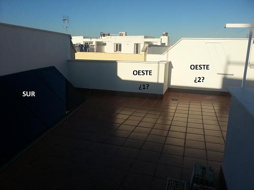

    1. ¿Dónde me recomendáis instalar las otras dos placas, ¿también al sur? Donde sigo teniendo espacio, o al Oeste para aprovechar los últimos rayos de sol hasta las 8 de la tarde. En esa zona empieza a tener sol sobre las 2 del mediodía hasta las 8.
    2. Actualmente no tengo diodos que eviten el retroceso de corriente cuando unas tienen sol y otras no. Si pongo dos placas al oeste 4 estarán a la sombra y 2 con luz en una franja, ¿tendría que instalar diodos?
    Todo lo que hablo es a día de hoy, en invierto y pleno verano la cosa cambia.
    Las baterías que utilizare serán 2 de 12V AGM de 115A
    Miniaturas adjuntadas Miniaturas adjuntadas Poner 2 placas al oeste y 4 al sur-20180327_193452.jpg   Poner 2 placas al oeste y 4 al sur-20180327_193513.jpg

    Si te queda sitio al Sur ocúpalo todo y si se te acaba ya veremos

    Cita Iniciado por JuanDe Fuentes Ver mensaje
    ¿Dónde me recomendáis instalar las otras dos placas, ¿también al sur? ... o al Oeste
    Las placas orientadas hacia el Sur te darían más cosecha, que orientadas al Oeste, pero sería en las horas del mediodia; mientras si estuvieran orientadas al Oeste, obtendrías menos cosecha, pero con el máximo más tarde
    Es cierto, que las placas al Oeste reciben 2 horas más de sol que las al Sur, pero entre las 18:00h y 20:00h ya tiene poca fuerza el sol y la cosecha es minima
    La pregunta más bien es: Puedes aprovechar la energía directamente de las placas, o tiene que pasar por batería?
    - Si la puedes aprovechar directamente al mediodía, te conviene orientar las placas al Sur
    - Si no es el caso, pero dos horas más tarde sí la puedes aprovechar, mejor orientar las placas al Oeste
    - Si no la puedes aprovechar directamente y tienes que ciclarla por batería, la batería se cargará más con las placas al Sur - pero solo, si tiene la capacidad suficiente para que quepa toda esa energía
    - Si la batería ya está en flotación a las 12:00h, da igual si orientas las placas al Sur o al Oeste - pero en este caso las aprovecharías poco. Solo te ayudarían en los días nublados, con poco sol

    Predeterminado Re: Poner 2 placas al oeste y 4 al sur
    Además, jordiet, tú las tienes en una torre en alto, pero tal como se ve en las fotos del compañero, no sé que hora sería, pero en la fachada que pone oeste ya no le estaría produciendo más que lo justo para aguantar la flotación y justito.
    En mi opinión sigo pensando que mientras hay sitio al sur lo más eficaz es ocuparlo.
    No sé si ha quedado claro, pero pienso que todos estamos de acuerdo: Lo mejor es orientar las placas hacia el Sur. Al Este u Oeste solo, si no pueden orientarse al Sur. Y no sería Este y Oeste, sería Sureste y Suroeste
    Muchas, gracias, tengo aun dos huecos al sur ahí las instalaré, en mi caso empezamos hacer uso de la energía por la noche cuando ya no da el sol por lo tanto es mejor aprovechar las horas de luz al máximo del sur para almacenar con la mayor intensidad posible.
