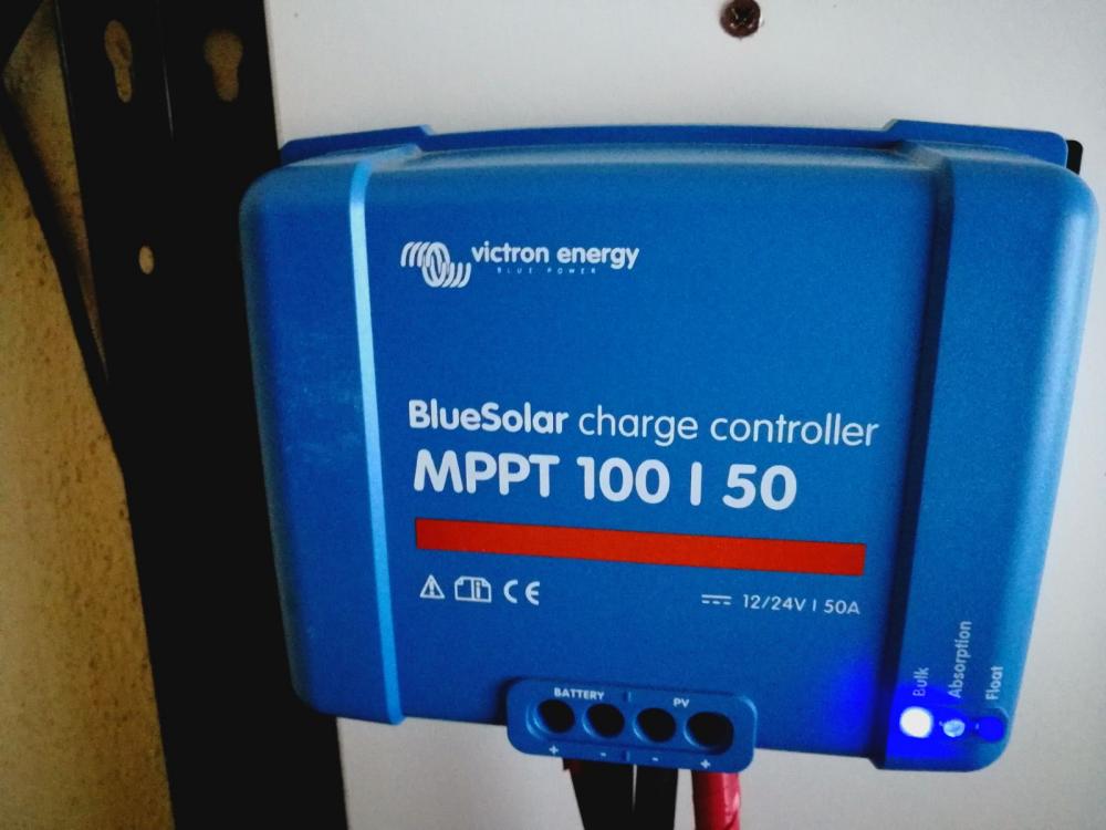

    Hola de Nuevo este Mppt soportara las 9 placas de de 220W para que produzcas los 1380W, sin consumir de las baterías y como seria la conexión.
    Muchas gracias.
    Predeterminado Re: Comprar e instalar 9 placas a 24w a cuanto equivale
    Cita Iniciado por sam33 Ver mensaje
    Es un regulador MPPT de 50A que admite Voc=100V en entrada FV
    - Batería de 12V: Hasta 650Wp en placa, aprovechando el 100%; hasta 800Wp, aprovechando ~95%
    - Batería de 24V: Hasta 1350Wp en placa, aprovechando el 100%; hasta 1650Wp, aprovechando ~95%
    - Batería de 48V: Hasta 2700Wp en placa, aprovechando el 100%; hasta 3300Wp, aprovechando ~95%
    No queda claro, si tus placas son de 60 o de 72 células, pero da igual
    - Sistema a 12V: Placas individuales o series de dos placas
    - Sistema a 24V: Strings de 2 placas seriadas**
    - Sistema a 48V: Strings de 2 placas más una placa de 120Wp 36 células (220Wp + 220Wp + 120Wp)
    Tienes 9 placas de 220Wp, que son 1980Wp nominales; es muy probable que no superen los 1700Wp reales. Pero como tienen que ir en strings de dos, solo puedes conectar 8 placas
    Supongo que tu sistema es a 24V; entonces conectas 4 strings de 2 placas al BlueSolar (1760Wp) y la placa que sobra, con un regulador PWM barato (~10 euros) a la misma batería
    **: No pueden ser strings de 3 placas seriadas, porque sería Voc=108V (placas de 60c) o Voc=135V (placas de 72c), ambas tensiones demasiado altas para este regulador

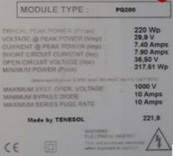

    Si mi sistema es a 24V; y las placas serian como esta
    Creo que la mejor alternativa esta que me has dado:
    Lo que no entiendo es como seria la conexión entre las 8 placas hacia el regulador, por favor si no fuera mucho pedir un pequeño esquema.
    De nuevo muchísimas gracias.

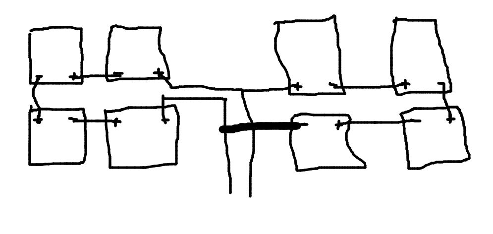

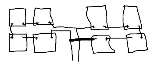

    Gracias #el_cobarde, perdón por el dibujo juro que no obligue a mi hijo hacerlo, fue con un paint online a toda velocidad.
    Tengo la aprobación.
    Tengo la aprobación
    No la tienes ... pero así aprendes
    Has hecho 2 strings de 4 placas seriadas; tendrían que ser 4 strings de 2 placas seriadas
    Relee mi post #7 e inténtalo otra vez, ánimo

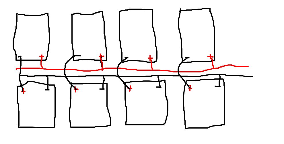

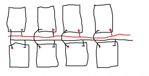

    Vísteme despacio que tengo prisa, es verdad ahora??
    Ahora está correcto, enhorabuena!
    La novena placa con el regulador PWM la conectas simplemente pos con pos y neg con neg
