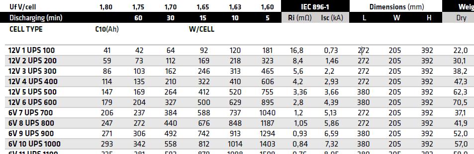

    La que dice MODELO 12 - 200 es una bateria de arranque en vehiculos puesto que indica el CCA, la capacidad de arranque en frío o cold cranking (C.C.A), que indica que en este caso es hasta una intensidad de 950A a temperatura de -18ºC,
    la otra ya especifica algo mas entre otros datos que son 220Ah C-100. aunque una pegatina puede renombrar cualquier bateria, que creo es a lo que subliminalmente se refiere Photon y puede que hasta sea la misma.
    Puede que el fabricante utilice el mismo vaso para ambas, lo hacen otros fabricantes que para un mismo vaso le pueden poner mas o menos placas con lo que no los hace falta tanta variedad de vasos, adjunto una captura del catalogo de TAB en la que se ven entre otros parametros la capacidad asi como las dimensiones de los vasos podreis observar que para once capacidades usan solo dos tipos de vaso
    yo tambien creo que la conexion de estas baterias en serie sufren menos que estando en paralelo, en serie las de menor capacidad (200Ah) sus variaciones de tension tendran un rango algo mayor que la de 220 Ah pero siempre se las podria ayudar algo con un balanceador. en paralelo seria un ciclado despues de cualquier descarga.

    Sí, deben usar la misma batería, pero....el fabricante en su página ofrece para energía solar y como la de más capacidad la de 200a...que raro que otro vende la misma batería con su marca en 220a ....rarisimo....
    Acá en la Argentina con tal de vender ponen a cualquiera detrás de un mostrador por lo visto...yo fui vendedor de pinturas por 15 años y jamás le hubiera dado a algún cliente algo incorrecto para no perder la venta...
    Bueno, el tema es darle una solución a esto y por mi poco conocimiento necesito sus opiniones!
    1. Pongo las dos baterias en serie o la dejo en paralelo? ( Teniendo en cuenta que en total van a ser 6 paneles de 12v 160w)
    2.las separo y dejo una para las luces (instalacion de lamparas de 12v)con 2 placas y la otra la dejo a 220v para la heladera con 4 placas?Y cual sería de las 2 de llegar a ser esta la solución?
    Quizás para fin de año, o antes, pueda invertir en una batería más.
