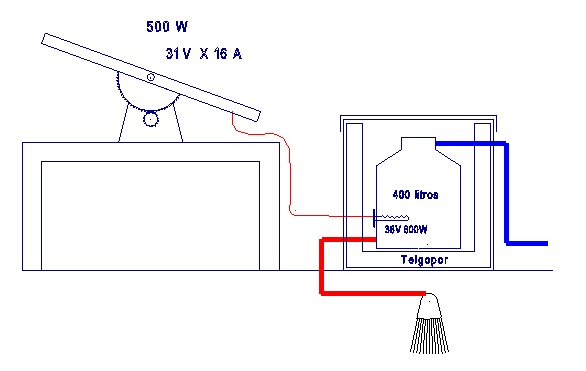

    Buenas noches compañeros, es mi primer post en este grandioso foro, quiero
    hacer mi instalacion pero no se que pensais los expertos.
    Veran, tengo dos paneles solares de 250 W c/u, 31V x 8 Amp, los cuales conectare
    en paralelo para obtener 31V x 16A.
    Dichos paneles los utilizare solamente para calentar 400 litros de agua.
    como muestro en la imagen. Creen ustedes que es posible.
    He calculado que partiendo de de 20 grados y llevar la temperatura a 40 grados
    me tomaría aproximadamente 15 horas.
    pero creo que ese dato sería sólo el primer día ya que tengo pensado aislar con
    Telgopor de aprox 15cms de grueso el tanque de 400 litros, ademas que llenare
    solo con 300 litros ya que gastamos diariamente aprox 140 Litros. Y nos duchamos
    a 32 grados aproximadamente
    Mi duda es si el sistema podría sumistrar agua para la ducha solo por gravedad.
    Puedo ducharme directamente o necesito mezclar el agua del deposito con agua fria.
    Ahora bien, los motivos que me llevan a hacer algo así son:
    Somos solo 3 personas
    Nunca hay nadie en casa de día, practicamente solo llegamos a dormir.
    El dispositivo que practicamente consume un 60% de energía es la ducha.
    No quiero liarme con baterias ni inversores, ya que como dije, no se utiliza
    la luz para otro aparato salvo la nevera y el tv que funciona como 1 hora.
    agregar tambien que los paneles funcionaran con un seguidor solar
    controlado con pic o Arduino para estar siempre perpendicular al sol
    Bueno agradezco sus comentarios, y si hay dudas estaré gustoso de responder

    He calculado que partiendo de de 20 grados y llevar la temperatura a 40 grados me tomaría aproximadamente 15 horas
    Con 500Wp en placa puedes obtener una cosecha media de 2kWh/día; con seguidor 3kWh/día, en el mejor de los casos
    Para subir la temperatura de un litro de agua en un grado C, se necesita 1kcal de energía (0.001162kWh)
    Con 3kWh puedes subir la temperatura de 400l de agua unos 6.5C en un día; si son 300l, serían 8.5C, como mucho
    Eso basta para lavarse los pies con agua caliente, pero no para ducharse 3 personas
    La idea de calentar el agua de un depósito aislado con placas FV y resistencia, sin regulador ni inversor, es buena. Pero para ducharse 3 personas diariamente, te recomiendo un termo de 150l con resistencia de 2000W y 8 placas de las que dices en serie. El agua del termo se calentará a ~60C y la mezclas con agua fría para ducharte, que te dará 300-400 litros de agua templada
    La Vmp nominal de las placas es de 31V, pero a 25C. Se calentarán a ~70C y su Vmp será de ~27V; 8 placas en serie tendrían ~216V, que va bien para una resistencia de 230V. Si en tu país tenéis 115Vac, haces dos strings de 4 placas seriadas, los strings en paralelo
    Y olvídate del seguidor, que tendrás problemas con la mecánica, que necesita mucho mantenimiento

    Aparte de lo que te dice el_cobarde, que es poca potencia y que te olvides del seguidor, yo te recomiendo que metas varias resistencias, para poder escalonar la potencia y adaptarte, más o menos, en cada momento, al punto de máxima potencia.
    Por ejemplo, esta del link, lo que tiene son 3 resistencias de 24 V y 300 W conectadas en paralelo.

    La resistencia que has comprado es de 1,62 ohm. Si vas a poner solo esa resistencia, tendrías que apuntar a que la el cociente entre el V e I esperado de las placas sea 1,62. Por ejemplo, con 4 placas en paralelo, el V esperado sería de unos 26 V, que partido por 32 A, da inferior a la unidad. SI conectas dos placas, la cosa está un poco más equilibrada, 26 V/16 A, 1.625 y estaría bastante aprovechado.
    Lo que ocurre, es que cuando la irradiación sea de la mitad, vamos a tener 8 A como mucho y una tensión de 8X1.6=12.8 V en las placas, obteniendo una potencia de sólo unos 100 W.
    Mira a ver si la resistencia que has pedido en realidad tiene un par de resistencias en paralelo.

    Con 2 o 3 resistencias de esas y 3 placas en paralelo a cada una de ellas, podría funcionar la cosa ...
    ... también teniendo en cuenta lo que dice Gabriel 2018 en su post #5

    hola, la que he pedido es esta
    No me deja publicar el enlace, pero segun el fabricante tiene dos
    resistencias de 2.5 ohm que en paralelo hacen 1.25
    No me he pedido otra de mas potencia por que la corriente
    se me dispara, quiero hacer pruebas primero con esta
    otra cosa que no he comentado y me ha animado a hacer pruebas con tan poca potencia
    es que aqui hace un maravilloso Sol de las 6 de la mañana hasta las 5:30 o 6 de la tarde.
    Son casi 12 horas de Sol, obviamente hay dias nublados pero en su mayoria son dias claros
    ademas de que la trayectoria del Sol es muy perpendicular al suelo, ya que estamos bastante
    cerca del ecuador.

    Con dos placas, con el sol en perpendicular, vas a tener las placas a una tensión de 17A*1.25ohm=21.25 V, por lo que sacaras una potencia de 360 W.
    Pensaba que en el dibujo ponía 36 V, 800 W, pero si tiene una R de 1.25 ohmios, no puede ser así...
    Predeterminado Re: Que pensais de esta conexion
    Con dos placas, con el sol en perpendicular, vas a tener las placas a una tensión de 17A*1.25ohm=21.25 V ... una potencia de 360 W
    Sabiendo que la R es de 1.25Ohm, parece que con dos placas funcionaría - pero solo con el sol en perpendicular, es decir, con el seguidor, que en este caso haría sentido. Si tienes 11 horas de sol, con una potencia media de 320W, sacarías una cosecha de ~3.5kWh/día. Con 3 resistencias y dos placas por resistencia podría bastar (~10kWh/día) - con seguidor
    Sin seguidor, tendrías los 360W solo unas dos horas al día; las horas restantes serían menos watios y menos amperios. Entonces funcionaría mejor con 3 placas por resistencia, con las que obtendrías aproximadamente la misma cosecha de ~10kWh/día
    Te recomiendo la opción sin seguidor, porque he leido de malas experiencias con estos "girasoles"

    Lo que también tienes que tener claro es que, por debajo de cierta irradiación, interesa dejar una sola resistencia de las dos que tiene la que has comprado.
    Por ejemplo, para irradiación de unos 700 W/m2, con dos resistencias, la potencia que producirían con las dos placas, sería de unos 12 A*15 V = 180 W. Dejando sólo una de las resistencias, aproximadamente tendrías una intensidad de 10 A*25 V=250 W. Es un cálculo aproximado, pero lo que tienes que tener claro es que por debajo de una irradiación, te interesa desconectar una resistencia.

    exacto de hecho pienso trabajar solo con una resistencia y tener la otra
    de repuesto
    Gabriel 2018 Invitado
    Entonces, poco rendimiento vas a tener...Deberías trabajar con las dos.

    en realidad es de 1200W, pero planeo usar solo la mitad
    es esta
    https://www.amazon.com/Dernord-Stain...70_&dpSrc=srch
    Vas contando por fascículos...
    VOLTRON está desconectado Forero Junior
    mar 2018
    Guatemala
    11
    perdon pero es una resistencia de 1200 y solo pienso usar la mitad 600W
    por eso el dibujo lo hice con una R de 600
    osea es una resistencia formada por dos de 600 W y 2.5 Ohms c/u
    que al ponerlas en paralelo nos dan 1200W y 1.25 Ohm
