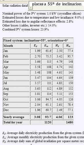

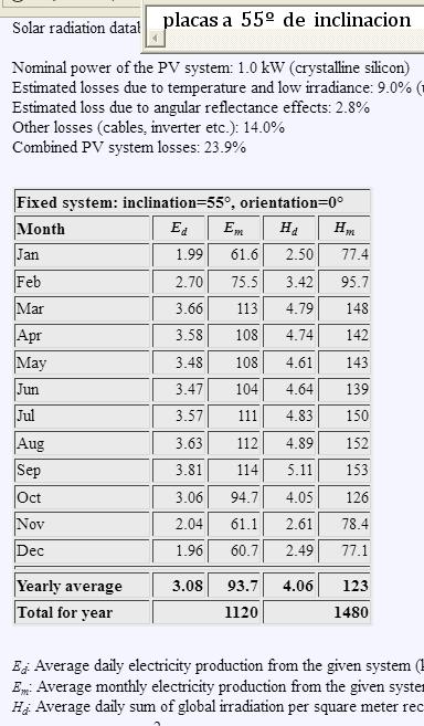

    Cita Iniciado por ruben132 Ver mensaje
    Hola! Estoy de acuerdo en que tengo 1000w de producción, pero me han llegado unas baterías nuevas y sin conectar consumos fuertes, tales como tele y frigo, con dos luces LED no se me pueden descargar las baterias en un par de horas. Aquí falla algo ya que por experiencia he tenido otras baterías anteriormente de menos carga y me duraban bien dos días con consumos mas altos. Esta batería está dimensionada para tres días y no ha pasado de tres horas el primer día, esta claro que algo falla y en este caso no son mis consumos.
    De los 100Wh de producion diaria descuentas las perdedas por conversion, rendimiento y trabajo en vacio del inversor (que al menos yo no sé que modelo tienes ?) y te quedan menos de 700Wh para pasar el dia.
    Las baterias cuando te llegan no siempre estan cargadas al MAXIMO (SOC 100%) y si no mides voltaje y densidad no puedes saber como te llegan ni como estan despues de un par de dias conectadas.
    Si te han llagado bajas y tu sistema recupera escasamente lo consumido SIEMPRE seguiran bajas, debes darlas una carga hasta que las veas burbujear alegremente, medir densidades y empezar con los consumos. una TV son al menos 40 Wh cada hora que esté funcionando y el frigo clas A +++ como minimo consume 500Wh en un dia, y vete sumando .... no llegas.
    Dices haber tenido otras baterias que te duraban mas, dos dias con consumos mas altos, seria en verano que tienes mas del doble de produccion solar y te progunto ¿que las ocurrio a esas baterias para tener que cambiarlas, cuanto te duraron y en que meses empezaron a fallar, ahora dices que estas nuevas baterias deberian durar 3 dias, a la hora de estimar los consumos somos muy optimistas y nos quedamos muy por debajo del consumo real.
    te adjunto una captura de la producion suponiendo que tu localizacion es Cantabria talcomo indicas en ubicacion. es por meses y para una inclinacion de paneles de 35º y orientacion SUR SUR. esos datos vienen referidos a lo recibido por una placa de 1Kw, tu solo tienes 580W instalados. luego esos valores los tienes quemultiplicar por 0,58 y luego descontar un 30% de rendimientos tampoco sabemos tu orientacion e inclinacion de placas? y si reciben alguna sombra dirante el día.
    en diciembre : Em, diario 2.00 x 0.580 = 1.160 Wh -> poco mas de 800 Wh
    en enero : Em, diario 1.96 x 0.580 = 1.136 Wh -> que con descuentos -> no llega a 800 Wh
    en febrero : Em, diario 2.70 x 0.580 = 1.566 que con descuentos -> poco mas de 1000 Wh
    mas o menos los datos que te dio el_cobarde.
    y ya me lo decia mi madre: " de donde no hay no se puede sacar"

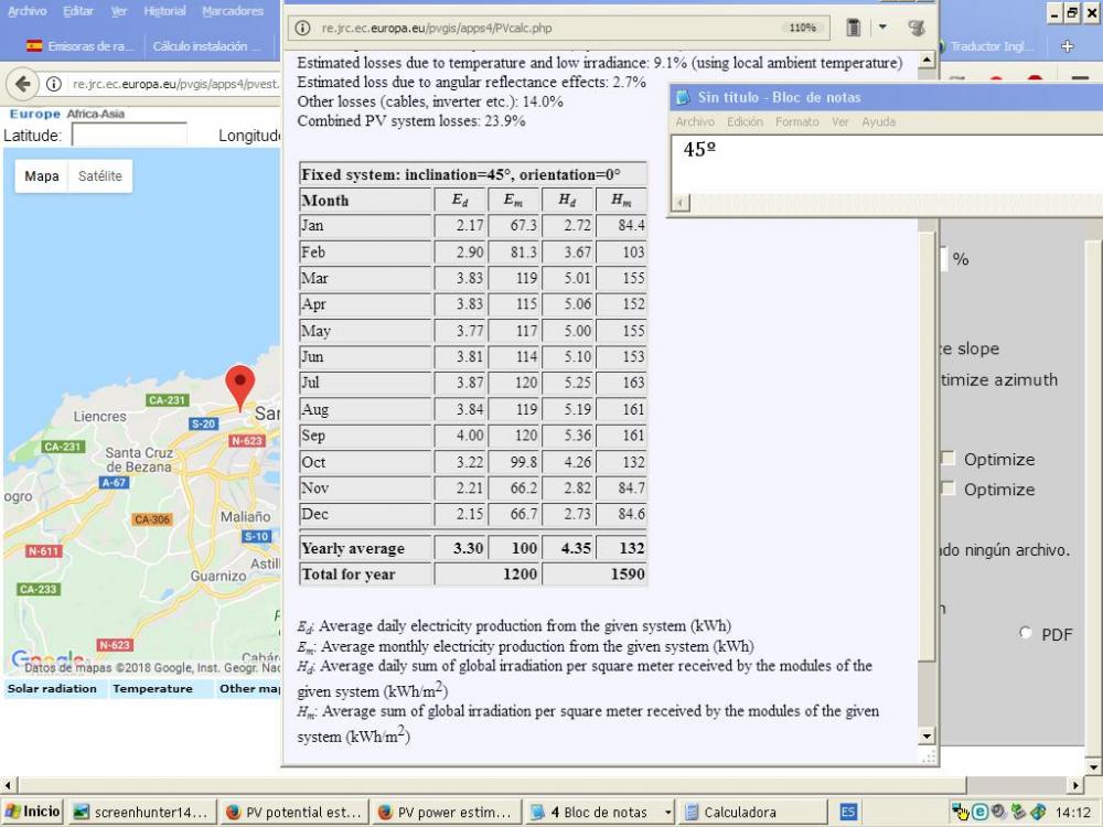

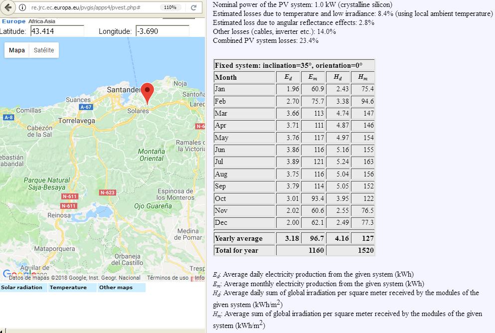

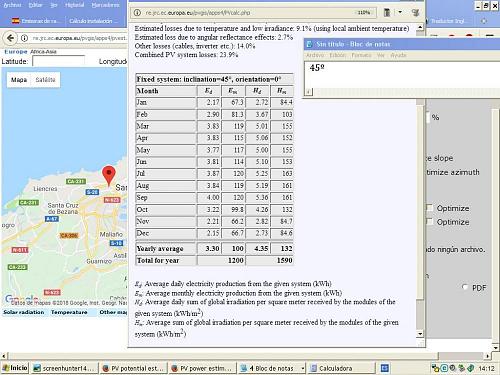

    te van dos capturas mas para que veas la evolucion para inclinaciones a 45º y 55º
    DUDAS SOBRE KIT DE AMPLIACION SOLAR-screenhunter1483.jpg .DUDAS SOBRE KIT DE AMPLIACION SOLAR-screenhunter1486.jpg
