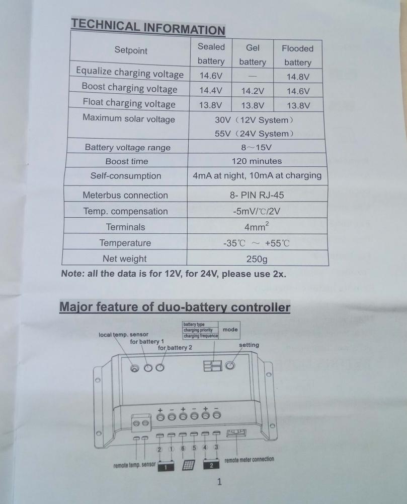

    Buenos dias.
    Tengo que cambiar las baterias de mi autocaravana, y me encontre con las CPZS CYNETIC 360Ah
    El problema es que el vendedor me indica que para la carga de absorcion necesito 14,9v
    Pero justo hace unos meses compre un regulador solar dual, para cargar bateria de motor y las secundarias. Este en el modo de bateria plomo-acido abierto me marca voltaje de absorcion 14,6v, ecualizacion 14,8v(debe de estar mal ese valor en el manual) y flotacion 13,8v.
    Mi duda es si puedo usar este regulador aunque el voltaje sea 0.3v inferior a lo que recomienda el fabricante, y si va a probocar graves daños a la bateria en un corto periodo de tiempo.
    O de lo contrario deberia comprar otro regulador.
    Comentar que solo tengo 150w en placa, y los consumos los suelo hacer solo fin de semana, por lo que la mayoria de la carga se hace con el alternador a la vuelta de los viajes y esta se completa entre semana con el regulador.

    El fabricante recomienda, en la ficha técnica del producto:
    - Tensión de absorción: 2.40-2.45V x elemento --> 14.40-14.70V en total.
    - Tensión de flotación: 2.27V x elemento --> 13.62V en total.
    - Tensión de ecualización: 2.55V x elemento --> 15.30V en total.
    Con esto no quiero decir que el vendedor se equivoque, igual por experiencia con el producto, te haya dicho eso porque funciona mejor.
    El regulador tiene otras opciones?

    Hola, si, tiene para sealed, gel y flooded, adjunto una foto con las caracteristicas.
    Miniaturas adjuntadas Miniaturas adjuntadas Duda voltajes carga regulador-tensiones2.jpg

    Pues con la informacion del regulador, no ecualizara ni tus baterias ni ninguna. La absorcion podria valer, pero igual no las cargara al 100%. Yo compraria otro regulador que puedas proteger tus baterias (inversion) para que te duren lo que dice el.fabricante.
