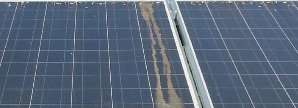

    De las dos empresas con las que estoy trabajando en los temas de mantenimiento, las dos están teniendo problemas con los pájaros que se posan en la parte superior de los paneles y dejan todo lo que pueden sobre ellos:
    Uno de ellos ha probado los pinchos y no funcionan. No corresponde con mis tareas buscarles la solución a esto, pero me interesa saber si alguien tiene este mismo problema y qué ha probado para solucionarlo.
    A mi se me había ocurrido algo como poner sensores infrarrojos de un lado a otro de los strings de paneles y cuando detecte que algo se posa, reproducir un sonido para ahuyentarlo.

    Aparte del típico cañón de gas que funciona muy bien según la especie de pájaro, en el pueblo utilizamos estatuillas tipo:
    Hasta que no se acostumbran (menos de un año aprox.) van bien, incluso con las palomas.

    Aquí en mi pueblo, en el paseo hay altavoces que reproducen lo que supongo que es el sonido de algún depredador y parece que funciona...
    jeopardize Invitado
    Predeterminado Re: Ahuyentar pájaros
    En los aeropuertos, donde la "cagada" supone un avión a la "mierda" (perdón por el juego de palabras cutre), han probado todos los sistemas y, el único que les funciona con todas las especies es la cetrería.
    El del cañón a butano es relativamente barato de probar; tengo vecinos que lo utilizan para los estorninos en los olivares con relativamente buen resultado; yo no lo he usado con aves, pero con jabalís, se acaban acostumbrando.
    No sé chico... mal lo veo.
    Y algún sistema de limpieza a presión con agua (tipo barra agujereada en la parte superior de los paneles) que se active periódicamente? De paso, al limpiar polvo... mejoraría la eficiencia. El problema supongo que es el agua...

    La forma mas sencilla, barata y fiable para que no se posen es poner hilos o sirgas tensadas 1 o 2 cm por encima de donde se posan.
    De esta forma no tienen donde apoyarse y se van a dar por saco a otra parte.
    Por lo general funciona bastante bien, pero algunos pajaros más cabritos se apañan para posarse de todas formas.
    Prueba y nos dices que tal te ha ido.

    Usa el marco de las placas como hilo conductor... Y un hilo a tierra... si se posan y rozan el hilo... arreglado

    Yo uso un simil de rapaz que va cogido a una caña y con el viento se mueve. Lo compre en un supermercado nautico. Si lo encuentro te digo el nombre
    No es el mismo exactamente pero me costo casi lo mismo

    No es mala idea, aunque el problema que le veo a todas estas cosas que "cuelgan", son las sombras parciales que puedan hacer en los módulos.

    Método fácil, barato y no agresivo;
    Busca en el chino serpientes de goma, las hay y muy bien echas, y enroscas algunas a la vista y que sean de colores llamativos, este método se lo contó a mi padre un hombre de campo para que los pájaros no se comieran los frutos de los árboles y le funciona muy bien

    Puedes ponerlo perfectamente a varios metros de las placas, te aseguro que un pajarillo cuando ve a una rapaz a cientos de metros, huyen!
