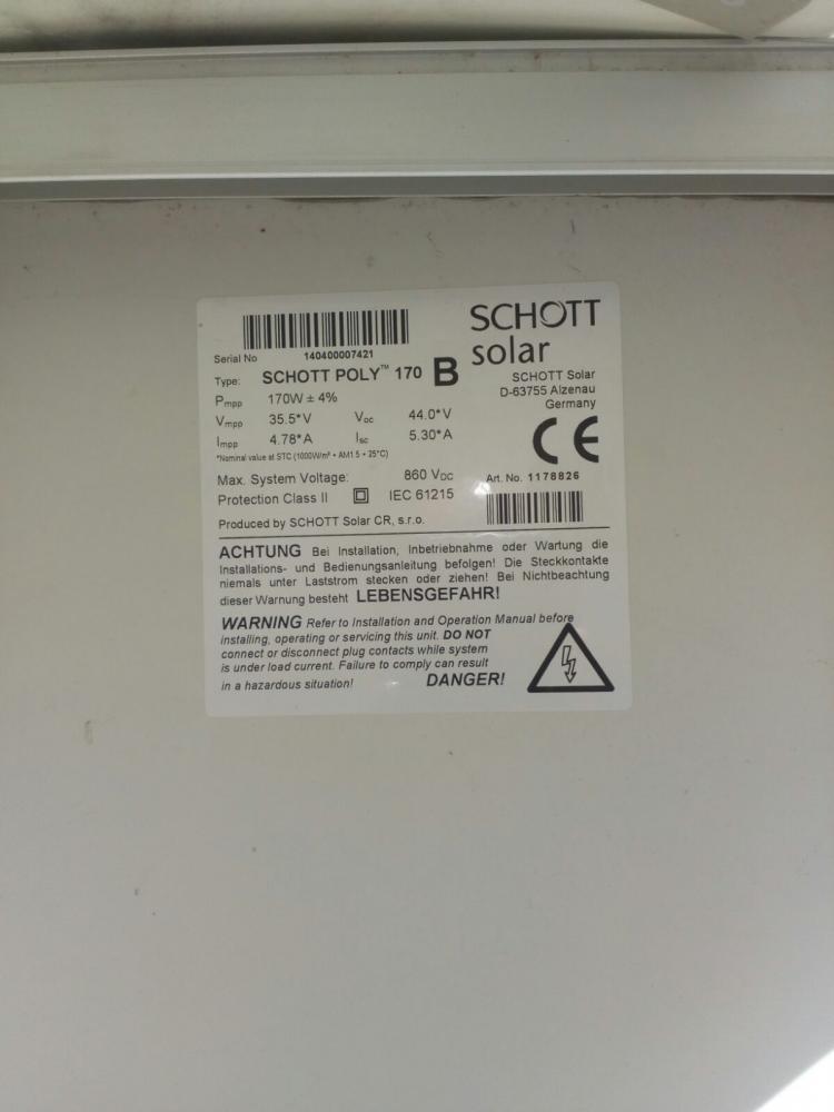

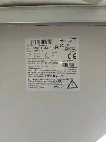

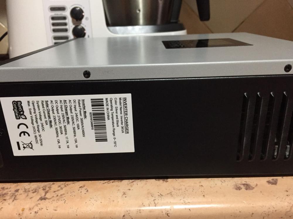

    Hola la verdad que no he sido muy completo, pongo las características de cada cosa, quiero hacer una instalación aislada para una pequeña casa de campo para fines de semana y conejera tele, luces y depuradora de medio caballo en verano, gracias.
    PLACAS SOLARES

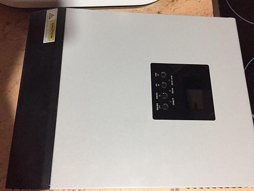

    INVERSOR

    Efectivamente, se trata de un híbrido de la serie Axpert de Voltronic. Es un modelo con regulador PWM. Puedes conectar las 5 placas en paralelo, sin problema; entragarán 24A máximo (hasta 700W a 29V)
    Parece ser un modelo bastante moderno con opción de ecualizar la batería hasta 32V

    Y tranquilo que te admite hasta 60 Vdc en placas

    “Buenas tardes. El inversor que has adquirido sus características son estas. El máximo Vdc es hasta 32v, la placa en nominal da 35,1v se sobrepasa, pero a parte el circuito abierto la placa da 43,6v q sigue sobrepasando el rango maximo de funcionamiento del inversor.”
    “Como dices el inversor aguanta 700w en paneles solares, 5x175=875wp por lo q aguantaría solamente 4 placas, ocasionando una reducción del funcionamiento de carga de baterías y de aportación de energía instantánea sin pasar por la batería, q al tener q poner las placas en paralelo si las pones darían 4,7A de cc”
    ya tienes claro que necesitas otro instalador...

    El regulador PWM de tu híbrido admite hasta 50A; no hay que sobrepasar esta intensidad
    Cada placa de las que tienes da 4.78A; puedes conectar hasta 10 placas en paralelo

    Con repecto a la duda que tienes sobre las tensione sen continua:
    Esas placas dan una tension maxima de 44.0 Voc y el regulador de tu inversor admite hasta 60V luego no tienes ningun problema.
    Referente a la tension de bateria el regulador puede entregar una tension maxima a la bateria de 32V tension suficiente para poder ecualizar, en la configuracion del regulador y del cargador tendras que elegir la tension de ecualizacion 0.5V menos del valor de tension de corte que tenga el inversor, con esto no llegara a cortar por sobretension y siempre estara en condiciones de dar suministro de corriente alterna a la instalacion.
