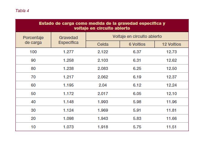

    Te pongo una tabla de tensiones para diferentes estados de carga (SOC). Es para otro tipo de batería, pero no será tan diferente a la tuya. Estas tensiones son para la batería en reposo
    Parece que tu batería nunca pasa de un estado de carga de 60% o 70%; pero tampoco baja de 50% (12.15V)
