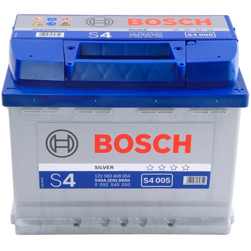

    Nombre:  bateria-coche-60ah-12v-540a-242x175x190mm-bosch-s4.jpg
Visitas: 278
Tamaño: 48,8 KB
    amigo gracias por responder, encontré esta batería automotriz de la marca bosch 12v 60 Ah y es Libre de mantenimiento, y con el Inversor de 2000W de 12v Onda pura mas que suficiente, y le voy adicionar un placa de 150w y un Controlador de 20A.

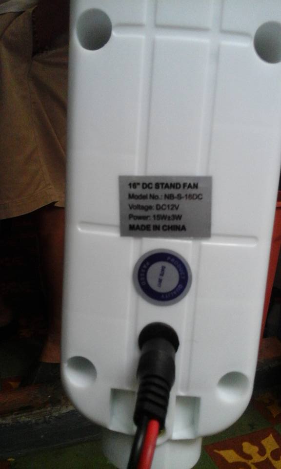

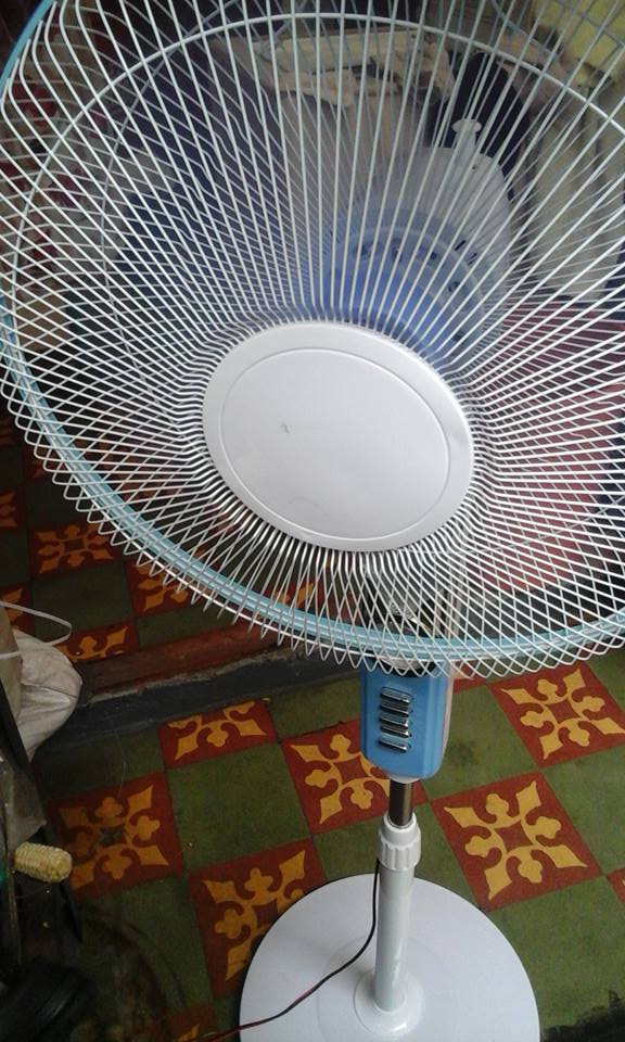

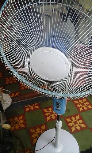

    ademas tengo un ventilador que consume 15W a 12V Nevera Minibar Haceb-22046165_10156631247870744_5020398568617766950_n.jpgNevera Minibar Haceb-22046110_10156631248065744_6203222483690699120_n.jpg.
    te estare informando amigo

    Predeterminado Re: Nevera Minibar Haceb
    amigo el ventilador se alimenta con 12Vdc y lo tengo conectado directo a la Batería, y me trabaja las 24 H con 1 placa de 150Wp
