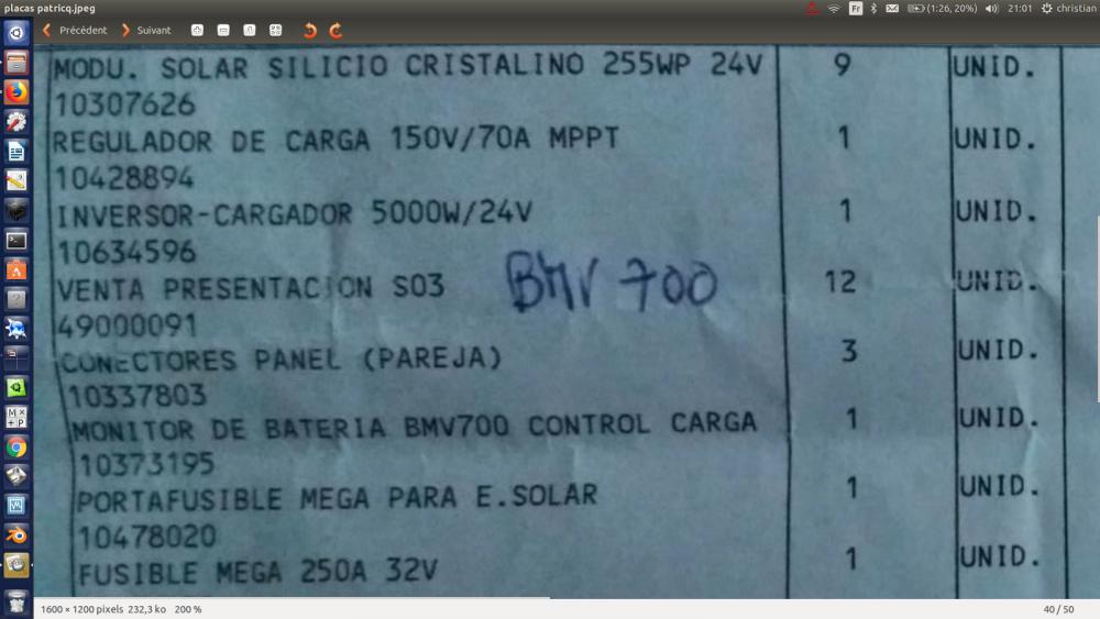

    Hola, buenas tardes , mi hermana tiene una instalacion aislada de la red en Malaga, que funciona perfectamente cuando brilla el sol que aqui es mucho, pero ahora en invierno si hay un dia nublado, se queda sin luz, las bateri­as (que son 12) indicando menos de 24 v.
    las bateri­as son OP2S TY5-6 / 915ah C 100
    Cual puede ser el problema ? Me pregunto si no puede ser que le falte 2 o 3 placas ?
    Alguien tiene idea? Necesitan otros datos?
    De antemano muchas gracias y feliz navidad

    Nos podrias indicar cual es tu consumo diario?
    Has puesto un densimetro para ver como estan las baterias?

    gracias por tu respuesta rapida, ahora no puedo verificar por no estar in situ y si, hay un densimetro instalado. Es una casa "normal", supongo que tiene que estar entre 4y5 kw/dia

    Acabas de indicar la potencia media, kW/día
    lo que necesitamos es la energía = la potencia por el tiempo en kW.h o kilovatios por hora.
