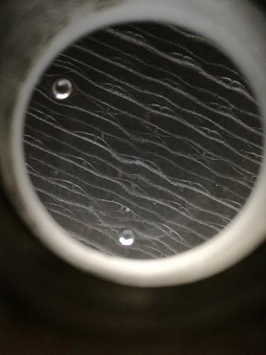

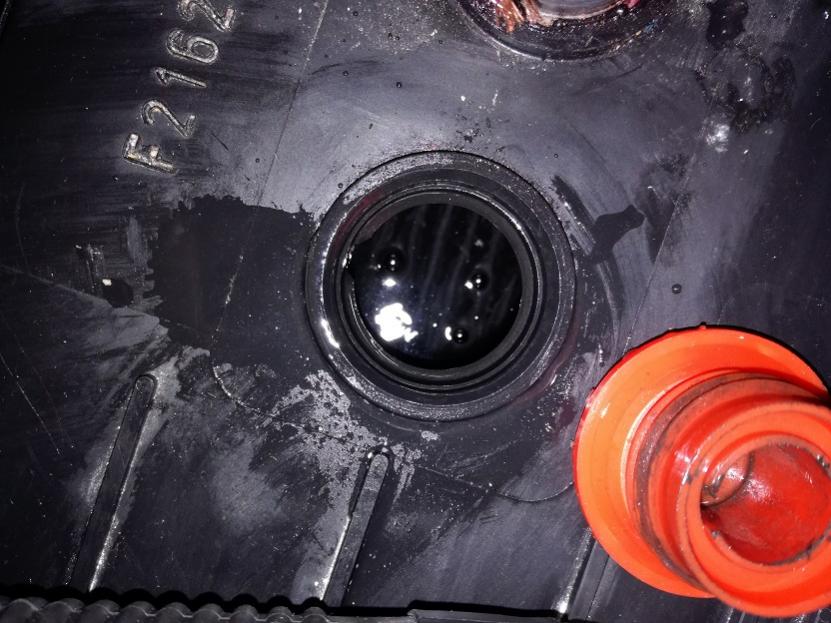

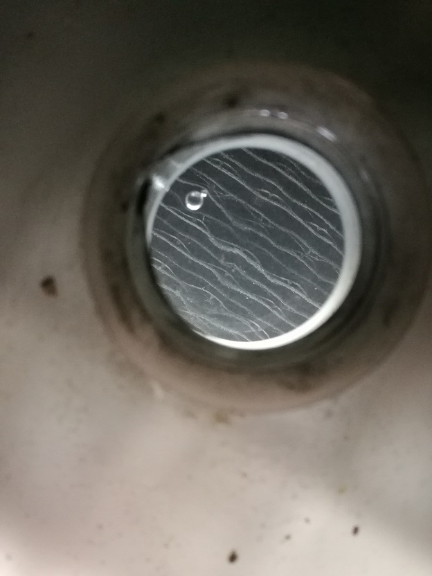

    Adjunto un par de fotos. Tengo 2 baterias en el almacen, pero proximamente, me pasaré por los repetidores que tenemos....aunque no me gustará lo que voy a ver, maxime, cuando tenemos varios hubber o voltronic que no ecualizan nunca. Bufffff, creo que voy a tener que comprar mas de 1 fuente.
    Tambien veo que les sobra agua, o sea, no es que estén hasta arriba, pero hay más agua de la que toca. No hay un minimo y un maximo como los vasos transparentes, pero me parece que el nivel de agua es exagerado por lo que tal vez, la lectura del densimetro....no sea la misma que cuando se evapore 1 litro de cada vaso, que es mucha agua. O casi, ja ja.

    Seguramente tendrás a los vasos con más densidad gaseando más fuerte que los que menos. El agua no le veo problema, no debería influir apenas en la densidad a poco que este mezclado el electrolito. Si está recién añadido el agua entonces si. Debes forzar q entren al menos 2-3 amperios para lo que tienes que subir voltaje.
