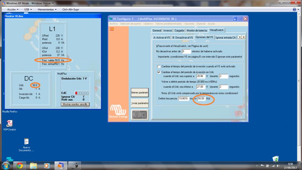

    Yo vengo utilizando microinversores inyectando en la red aislada desde hace años. Los primeros que compré eran Enecsys y tenían la ventaja de que el Multiplus, los podía desconectar cambiando la frecuencia. Ahora tengo dos microinversores tipo "APS", WVC300 chinos que se acoplan sin problemas.
    ¿Que problema tienen los microinversores en una red aislada?
    Que se necesita un inversor cargador capaz de pasar el sobrante a las baterias. Los Inversores/cargadores Victron lo hacen. No tengo claro que los híbridos tipo Axpert lo puedan hacer, pero si alguien ha efectuado esas pruebas, estaría bien que lo expusiera en este hilo.
    Con el precio actual de los microinversores, es "barato" ampliar una red tanto semi-aislada como aislada, si se pretende colocar placas en distintas ubicaciones y/o orientaciones. No creo que las pérdidas por conversión CC-AC-CC, no compensen sobre todo porque cuando lo que inyectas es consumido solo hay conversión CC-AC.

    pac0 Invitado
    Predeterminado Re: Microinversores
    Cita Iniciado por Homo Erectus Ver mensaje
    Estuve dando un vistazo al manual de tu equipo, del año 99, y no parece que se pueda acoplar a microinversores. Puede adaptarse a cualquier fuente, red o generador, modificando su frecuencia de trabajo, pero no parece que pueda modificar su frecuencia para desconectar un microinversor por software.
    Siento tener que contradecirte, pues la pantalla que he insertado en mi post, dice lo contrario y en estos momentos que yo sepa solo los enecsys son capaces de desconectarse con esa configuración del Multiplus... Esto se comentó hace años en el foro creo que por el 2012. Algún forero experto me explicó como funcionaba ese parámetro...
