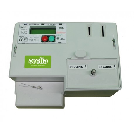

    jeopardize Invitado
    Predeterminado Re: DISTRIBUIR CORRIENTE CONTINUA
    O incluso un contador con monedas/fichas:
    Nombre:  contador-luz-prepago-m101-por-monedas.jpg
Visitas: 295
Tamaño: 20,7 KB

    Ademas el contador de prepago, miralo bien, pero seguro qeu funciona en alterna, y lo instalarias a la entrada de la vivienda en corriente continua, o sea, tampoco funciona.

    Mirando la foto del contador que nos has aportado, por cierto muy bonito, los símbolos son idénticos a los contadores monofásicos que han cambiado las compañias eléctricas.
    Receptor de clase II, precintable, el parámetro del numero de impoulsos luminosos, y los precintos, o sea, es monofásico para AC, no funciona con DC (direct current).

    Hombre, claro que no funciona en "direct current"!
    Obvio!
    Doy por sentado que a estas alturas ya está claro que la instalación ha de ser en "alternate current"!
