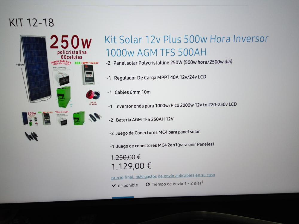

    En la pagina web que he consultado me indica que son 2placas solares de 250 W cada una, y me indican que el it es dde 12 V. Como he dich soy novato en esto y por esto es lo de las consultas. Tratare de poner una imagen de esto para que me ayudais a decidir. Si pudiera pondria un enlace de la pagina web.
    Predeterminado Re: casa aislada
    Cita Iniciado por fco javier1 Ver mensaje
    He echado una mirada a google y he visto varios kits como este, a partir de 1000 euros. Parece que estos kits baratos han aparecido hace poco, porque hasta ahora no los había visto
    Efectivamente, el precio se justifica porque los componentes son de gama baja; pero como primera instalación FV, estos kits me parecen una opción interesante. Recomiendo un kit con híbrido y cuidado con la batería, que no sea pésima
    fco javier1 está desconectado Forero Junior
    dic 2017
    sevilla
    24
    Espero vuestra respuesta. Aclarare con el vendedor las marcas que me ofrecen y volvere a pediros opinión. Gracias
    - Las placas son buenas, como todas
    - El regulador es el Tracer Serie A de EPSolar, es BBB (bueno, bonito, barato)
    - El inversor es chino, de marca blanca - no sabemos como resultará
    - La batería es la AGM verde de U-Power, un desastre absoluto - huye de esta batería !!
    No compres este kit, por la batería, que no te durará ni un año
    Busca "kit fotovoltaico autoconsumo" en Google y encontrarás kits mejores por el mismo precio - preferentemente con híbrido
