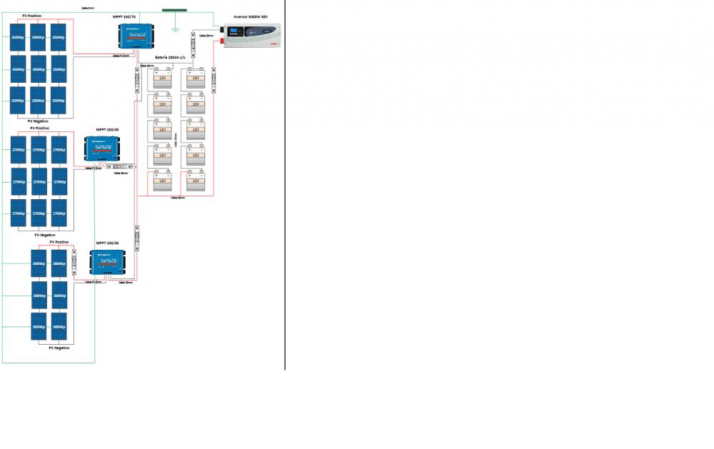

    hola buenas, relice una instalacion de de 27 paneles de 24v, 9 de 250wp y 18 270wp ocupe 3 mppt fansung 1 de 150/70 y 2 de 150/40, ademas 16 baterias de 150 A, un inversor cargador power star toroidal 5000w 48v pure-sine-wave, bueno la cosa es que el inverosr lo instale como alas 5 de la tarde horario de invierno al otro dia al comenzar al radiacion solar de la mañana el inversor explto los mosfet de potencia reventaron,el consumo que tenia en ese momento es un refrigerador pequeño, medi voltajes de entrada al inversor en plena radiacion y son de 55.1 v, alguna idea de ´por que la falla

    Podrías hacer un esquema de como tienes la instalación???

    cada modulo esta conformado por 3 placas en serie, unidasen paralelo para formarun modulo de 9 placas a un regulardor
    Miniaturas adjuntadas Miniaturas adjuntadas Instalacion sistema 48v-asdffffff.jpg
    Predeterminado Re: Instalacion sistema 48v
    @worm:
    En tu primer post dijiste 27 paneles y 16 baterías, pero en el esquema aparecen 24 paneles y 10 baterías ...
    Según el esquema has puesto dos series de 5 baterías de 12V en paralelo, esto resulta en 60V
    Has conectado este banco de batería a un inversor de 48V ??
