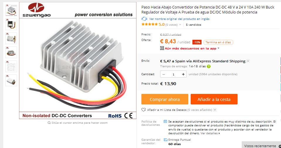

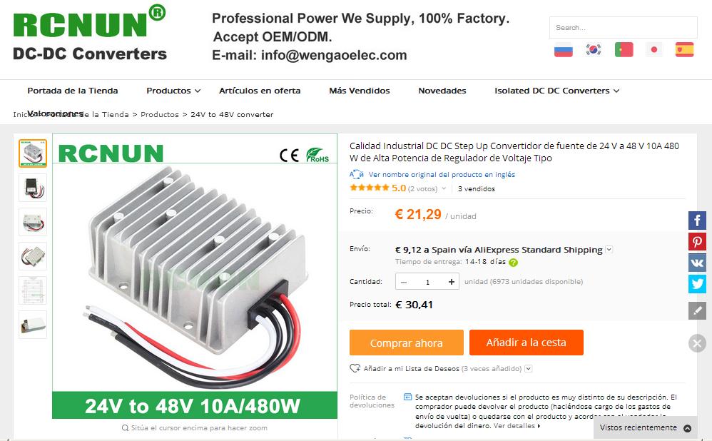

    Analicemos lo que te ocurre y las posibles soluciones, estan ocurriendo varias cosas:
    Posiblemente lo unico que de momento se te apaga sea el nuevo equipo porque corte el inversor por bateria baja y los equipos a 24v tengan un poco mas de margen y la bateria recupere algo de tension cuando el inversor se pare.
    Has incrementado el consumo con un nuevo transmisor, habria que conocer el valor del nuevo consumo y por consiguiente el nuevo tiempo de autonomia de esas baterias asi como la placa necesaria para toda la instalacion.
    Para alimentar el nuevo transmisor a 48v has incorporado a la instalacion un inversor con salida a 220v y un transformador (fuente de alimentacion supongo) para convertirla en 48v con el consiguiente aumento de perdidas por el rendimiento en toda esa cadena, puede que con un convertidor de tension ganes en rendimiento.
    podrias eliminar el inversor y la fuente para el nuevo equipo y poner un conversor elevador DC/DC de 24v a 48v y tendrias menos descarga, no nos das consumos del nuevo equipo.
    Si conocieramos el nuevo consumo actual (Amperios de descarga a 24v para equipos e inversor), solo es medir intensidad del consumo en continua, podriamos estimar tus necesidades de bateria y de placas.
    Ahora viene rizar el rizo si necesitaras mas placa podrias pasarte a adecuar la instalacion a 48v (tus mismas 4 baterias en serie que trabajarian mejor que tu actual serie/paralelo a 24v) y un conversor reductor DC/DC de 48v a 24v para los equipos a 24v, te sobraria el inversor y tendrias que poner un regulador que admitiera bateria de 48v, cabe la posibilidad de vender regulador e inversor, tendrias que ver que es lo que mas te interesa.
    Actualmente esas dos placas que tienes con ese regulador ya te ha dicho que rendirian mas si las pones en serie ademas de necesitar menos seccion en el cable de bajada, si necesitaras mas placa trabajando a 24v tendrian que colocar otras dos placas en serie y estas en paralelo con las actuales, conociendo bien los consumos podriamos determinar si conviene quedarte en 24v o paserte a 48v, a 48V podrias trabajar con tres placas en serie dependiendo de la tension de VOC del regulador (una mas de las dos que tienes) siempre que con tres tuvieras potencia suficiente y no necesirtarias la cuarta, eso sí, tienes que hacer una prevision de posibles ampliaciones de transmisores para poder decidir el cambio a 48V
    te adjunto ejemplos convertidores DC/DC 24v a 48v y 48v a 24v ojo portes a España.
    Ayuda con instalación 100% aislada, conversor se apaga-screenhunter651.jpg Ayuda con instalación 100% aislada, conversor se apaga-screenhunter657.jpg

    Hola solflitos, gracias por responder….exacto, al parecer el inversor se apaga por baja de voltaje en las baterías que dan energía al equipo…el otro par de baterías no tiene problema (probé conectando el inversor en el otro par, y ocurre lo mismo…). Encargué un elevador dc-dc de 24v a 56v que es lo que requiere el nuevo equipo en cuestión, espero con eso funcione bien.
    Actualmente el consumo máximo de todos los equipos, es de 130 watts, y al sumar el nuevo equipo (tiene un consumo máximo de 20 watts) serán 150 watts en total, cabe destacar que la idea es contar con energía de forma ininterrumpida. Según lo indicado por Javiti y tu sugerencia, conectaré en serie los paneles.
    Una pregunta, al usar convertidor dc-dc que suban o bajen el voltaje, afectan en la pérdida de energía???
    Gracias por la ayuda!

    En cualquier transformacion hay perdida de energia, lo que hay que elegir la forma en que menos se pierda, en las caracteristicas de los equipos viene definido ese parametro como eficiencia o rendimiento en %.
    No se si tu inversor será un Phoenix de Victron , si es asi : el 24v cc 230v ca de 180 VA tiene una eficiencia de 88% y el 24v cc 230v ca de 350 VA del 89%, el convertidor CC/CC de 24Vcc a 48Vcc que te postee tiene una eficiencia hasta el 94%, pero como en una cascada las eficiencias se multiplican si la fuente de 220Vca a 48Vcc que has puesto tuviera una efeiciencia(rendimiento) de un 90%, que no creo lo alcance, el rendimiento del conjunto para el inversor de 180VA seria 0.88 x 0.90 = 0.79 consumiria 100w para dar 79w cuando con el conversor DC/DC consumiria 100w para dar 94w representa un 19% de ahorro de energia.

    Solo recordar que esas eficiencias normalmente son a maxima potencia ya que los conversores tienen perdidas fijas i perdidas proporcionales a la potencia. Cuanto menor sea la potencia que se esta usando, las perdidas fijas se van haciendo mas importantes i mayor es el porcentaje de perdidas total. Normalmente dificil llegar a lo que dan los fabricantes.
    Por ejemplo los inversores de 3000w solo tienen esa eficiencia cuando sacan 3000w, a 10w igual ni pasan del 50%
    Otro ejemplo son los conversores mppt que dicen 99% de eficiencia solo es en el milagroso caso que la tension i la conriente de entrada estan en el punto exacto, de ahi caen hasta 70% de eficiencia.
    Por yo siempre opino que cuanta menos transformacion mucho mejor.

    correcto, en estos casos de consumos constantes aproximarse, dentro de lo posible, a los valores altos del elemento a utilizar. pero para poder comparar no hay otro remedio que emplear los datos que el fabricante dá.
