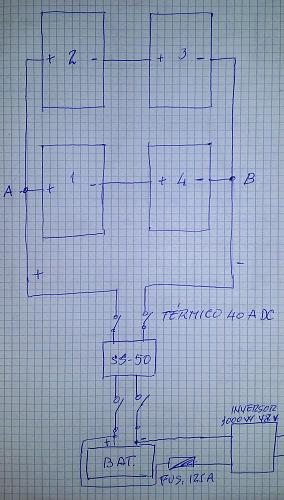

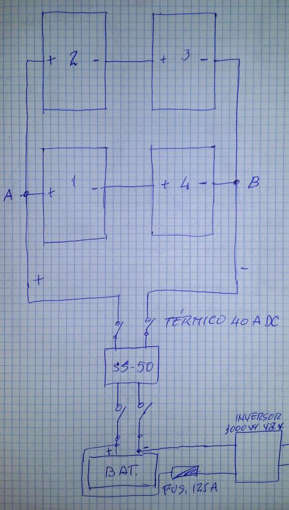

    Gracias por tus explicaciones, pero no acabo de aclararme con el dichoso cableado "inteligente" quizá viendo la explicación sobre un dibujo lo entendería mejor. voy a intentar subir el esquema de lo que tengo pensado hacer, los paneles ya están tal como pongo en el esquema y lo demás espero ponerlo en breve.
    Miniaturas adjuntadas Miniaturas adjuntadas Dudas en nueva instalacion-esquema..jpg

    Cita Iniciado por Bayos Ver mensaje
    ... no acabo de aclararme con el dichoso cableado "inteligente" quizá viendo la explicación sobre un dibujo lo entendería mejor
    El esquema es correcto para un regulador MPPT
    Me he dado cuenta que no puedes conectar 2 de las placas al regulador PWM, solo puede ser una. Pero una placa de 320Wp te bastará para la iluminación LED a 24V. El "cableado inteligente" sería el siguiente:
    - Puedes conectar una cualquiera de las placas al PWM (da igual); pongamos que sea la placa 1
    - Empleas un conector "Y" para conectar un cable paralelo al punto "A". No tiene que ser en el punto "A" exacto, puede ser cerca de la entrada "+" del SS-50C. Este cable va al "+" del regulador PWM
    - Con otro conector "Y" conectas otro cable a la unión de "-" (placa 1) con "+" (placa 4). Este cable va al "-" del regulador PWM
    - Conectas 2 baterías de 12V en serie al regulador PWM
    - La iluminacón LED la conectas a la salida "load" del regulador PWM - y listo
    Ojo! Siempre hay que conectar primero la batería y después las placas a un regulador!

    Ahora perfectamente entendido, así que cuando me llegue el regulador lo instalo de ese modo. Solo me queda por ajustar lo mejor posible mi regulador SS50, si alguien me puede orientar sería estupendo.
