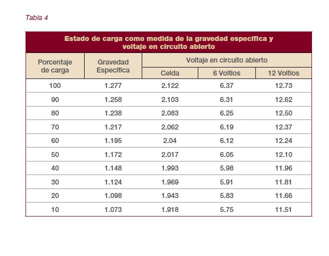

    Por ultimo estoy midiendo la densidad del electrolito y me da con una tensión de 24.8v 1.23 estoy haciendo ecualizaciones todos los días que puedo a veces dos veces ( si el regulador pasa por las tres fases de carga, desconecté parte de los consumos), y el electrolito no sube, ¿se puede deber a que tengan las baterías un exceso de agua?, cuando las compré el dueño las tenía llenas y aún no les he puesto agua nunca y tienen como un centímetro, centímetro y medio por encima del nivel máximo. son relativamente nuevas tienen solo dos años.

    ... tener una tensión de 2.06 por elemento es normal y significa un soc del 100%?
    Intentar saber el SOC de la batería en base a la tensión es poco fiable. Al SOC 100%, cada vaso/celda debería tener la tensión de 2.12V - pero esto es en circuito abierto, sin intensidad de carga ni consumo. Si tienes el inversor conectado, con todo el consumo de la casa, la tensión será (bastante) menor
    No intentes saber el SOC midiendo solo la tensión! Lo más fiable es medir la densidad del electrolito, como comentas al final de tu post. Estando la batería en flotación, la densidad debe ser de 1.25-1.28g/ml, según modelo. Mira la densidad que dice el fabricante para estas baterías

    Por ultimo estoy midiendo la densidad del electrolito y me da con una tensión de 24.8v 1.23 ...
    Con una densidad de solo 1.23g/ml tus baterías están lejos del SOC 100%. La densidad debería ser de 1.25g/ml a 1.28g/ml, según modelo de batería (ver la ficha técnica)
    Parece que tus baterías están sulfatadas, necesitarán ecualizar a 31-32V con hasta 50A durante muchas horas

    Predeterminado Re: problemas con multiplus victron como cargador
    Cita Iniciado por josehh Ver mensaje
    La batería totalmente cargada y aunque solo sea a modo de referencia (dato no muy fiable del soc a 100%, como tu comentaste) debería subir a los 25.2 o también me confundo en esto
    Te cuelgo una tabla de tensión y densidad en función del SOC, para batería Trojan (para otras es similar)
    Pero ojo: Esas tensiones son para circuito abierto, sin intensidad de carga y sin consumo (batería en reposo)

    Gracias a los dos por contestar y ademas tan pronto, estoy muy esperanzado con la recuperación de las baterías, no podía aguantar más tiempo y una hora después de la ecualización de casi 4 horas a 31/32v y una media de 20Ah, medí la densidad, aun estaba en flotación con la tensión de la batería sobre los 26.1v, me dio casi 1.25, apenas le faltaba (el grueso de una pestaña), parece que hoy si ha sido un buen día "ecualizador" .
    tengo el manual del inversor pero ¿qué parámetros tengo que mirarme?.
    Otra cuestión de la tabla que me colgaste el-cobarde, entiendo que tengo que multiplicar la tensión de 100%, por dos es decir 12.73*2 igual a 25, que la batería se quede en 24.8, teniendo en cuenta que se recupera del sulfatado muy despacio no es mala noticia ¿no?.
    gracias a los dos de nuevo.

    ... después de la ecualización de casi 4 horas a 31/32v y una media de 20Ah, medí la densidad ... me dio casi 1.25
    Sigue ecualizando, que vas bien encaminado. Cuando la densidad ya no sube, a 1.27-1.28g/ml, puedes dejar de ecualizar
    Otra cuestión de la tabla que me colgaste el-cobarde ... la batería se quede en 24.8 ... no es mala noticia ¿no?
    Según la tabla, cada vaso al SOC 100% tiene 2.122V ---> 12 vasos en serie tendrán 12 * 2.122V = 25.46V (en circuito abierto)
    Diría que cuando tu batería alcance más de 25V, te puedes dar por satisfecho
    Pero lo dicho: La densidad es mucho más fiable que la tensión ...
