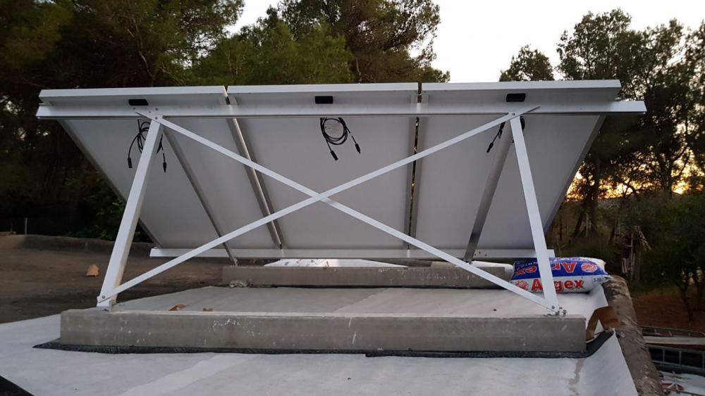

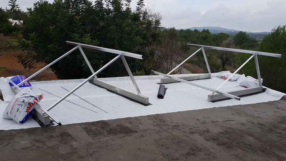

    Predeterminado Fijacion de estructura paneles, ¿lastre suficiente?
    Buenas,
    Dejo aqui la fijación de la estructura de los paneles. He usado unos dinteles del 14. A ver vuestra opinión. Pienso que es lastre suficiente, pero hay gente que me dice que es insuficiente. Agradezco vuestra opinion/sugerenciasFijacion de estructura paneles, ¿lastre suficiente?-img-20171104-wa0000.jpgFijacion de estructura paneles, ¿lastre suficiente?-img-20171107-wa0008.jpg

    Mis paneles estan anclados al techo a traves de unos bloques macizos de hormigon, sin estar pegados a nada, solo por el peso, pero claro, estan puestos totalmente planos...en los tuyos lo mismo se crea un efecto vela del copon y se vuelcan.

    Le puedo meter mas lastre, pero sinceramente creo que antes se parten los paneles que levantar todo ese peso.... por eso pido consejo a quien lo tenga asi ya que no soy el primero que lo hacer asi

    Yo creo lo mismo que Solar Nigt que es poco peso, que peso tiene cada bordillo????
    También lo que puedes hacer es tirarle unos vientos...

    Hay una formula para calcular el peso que hay que ponerle a los paneles segun el tamaño e inclinacion que tengan en base a una determinada velocidad maxima del viento....lo vi en un pdf que descargue hace tiempo, si tengo un rato te lo miro.

    Muchas gracias por la informacion, la verdad que sigo teniendo algunas dudas....
    El lastre usado son aproximadamente unos 90kg por barra de hormigon lo que son unos 180kg + pesos de cada panel y estructura un total de otros 80 kg aprox. Peso total de lastre + panele + estructura unos 260kg, yo creo que antes se parte la estructura. pero bueno.
    Creo que finalmente añadire algo de lastre con algun tipo de bloque o algo. le pondre unos vientos (tirantes) de cadena o cable hacia los bordes del techo, ya que no quiero hacer agujeros en el techo porque esta casi recien impermeabilizado....
    Lo que no entiendo es como es que has puesto los paneles en plano

    He puesto los paneles en plano por que se trata de una casa de fin de semana a la que a veces no voy en meses, y no quiero que se vean los paneles desde fuera por miedo a que me los roben...tal como estan no se ven desde abajo.
    Yo de ti haria el calculo con las formulas que te he dado, las "velas" mueven los barcos...
