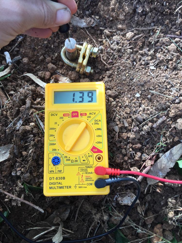

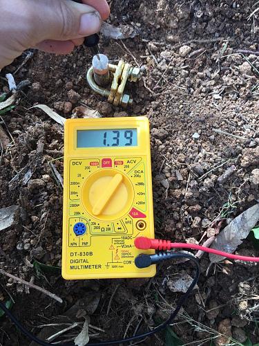

    Poniendo el multimetro en 20k oscila entre 1.35 y 1.80, pasó una foto para que lo veáis.
    También comentar que aun no le he puesto la sal y el carbon vegetal porque el carbon no se si lo tengo que poner tal cual viene en la bolsa o picarlo?

    la medida que está haciendo es incorrecta, el tester no puede medir la resistencia de puesta a tierra, porque la corriente que inyecta es insuficiente, se mide con un telurómetro y podrás utilizar:
    - el método de la tierra muerta si conoces el valor de la segunda resistencia.
    - la regla del 61,8%;
    - el método de la pendiente;
    - el método de la conversión estrella triángulo;
    - el método del cuarto potencial, etc.
    pero este multímetro, sólo lo puedes utilizar para rascarte la cabeza con las puntas de prueba.
    has puesto cuatro picas de aproximadamente un metro, si la resistividad de tu terreno está en 100 ohmios.metro significa que la resistencia de una pica es de 100 ohmios, al estar en paralelo las cuatro su valor se divide por cuatro, resultando que tu resistencia vale 25 ohmios.
    Como ignoro la calidad de vuestro terreno, no puedo asignarle un valor más exacto, pero si la midieras correctamente, obtendrás entre 10 y 30 ohmios, valores correctos para la protección de las personas frente a contactos indirectos, porque en el supuesto de existir un defecto, la tensión de contacto será RA.I(delta n) = 20 . 0,03 = 0,6 V <<< 50 V o tensión de contacto límite convencional.

    Lo que podrías hacer es medir que voltaje te da entre la fase y la toma tierra que has hecho, si te da una medida muy cercana a 0v así te harías una idea mas o menos de lo que tienes.

    No exactamente, porque kimynaty está en aislada; si no los hace él, no tiene "fase" y "neutro" (con el neutro al potencial de tierra)
    Lo que debe hacer kimynaty, para saber la calidad de su nueva toma de tierra, es lo siguiente:
    - Poner el carbon vegetal y la sal; si el carbón viene en trozos grandes, mejor triturarlo
    - Humedecer la tierra en torno a las picas (ya debería estar húmeda, por el desagüe que supuestamente está allí)
    - Conectar la carcasa del híbrido a tierra, es decir, al cable amarillo-verde que acaba de instalar kimynaty
    - Conectar el cable azul de la instalación de la casa al borne "N" de la salida AC del híbrido y el cable marrón al borne "L"
    - Controlar si el cable azul en el borne "N" de la salida AC del híbrido está al potencial de tierra (0Vac entre N y tierra)
    - Si no es el caso, conectar el cable azul a tierra (juntarlo con el cable verde-amarillo)
    - Hecho esto, debe haber 230Vac entre fase L y tierra (cable verde-amarillo) y 0Vac entre neutro N y tierra
    Ahora viene la comprobación de la calidad de la nueva toma de tierra:
    - Llevar un cable largo (puede ser fino) desde el borne N de la salida AC del híbrido hasta donde las picas
    - Desconectar una de las picas de las demás (la llamamos "pica libre")
    - Medir la tensión AC entre este cable y la pica libre - si son 0V (o pocos voltios) bien
    - Desconectar el cable largo del borne N y conectarlo al borne L (con cuidado, que arrampa fuerte!)
    - Medir la tensión AC entre el cable y la pica libre - si son 230V (o cerca de 230V) bien
    Si el multímetro marca otros valores, por ejemplo 60Vac entre N y pica y 170Vac entre L y pica, la toma de tierra es mala
