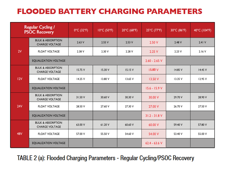

    Hola, buenos días.
    Os escribo porque desde este año estoy observando un elevado consumo de agua en mi sistema. La última vez que rellené los vasos fué el 30 de agosto, y entraron unos 16,5 litros (estaban prácticamente al mínimo). Pues bien, han pasado 60 días y la situación es la misma, están de nuevo al mínimo de nivel.
    Mi instalación está compuesta por:
    * 8 baterías rolls a 48v de 770ah
    * Inversor/cargador studer xtm4000
    * Regulador Outback FM60
    * 8 placas schott 175w 24v
    Los valores están configurados:
    Absorción 60v, 4 horas
    Flotacion 48v
    Hasta el 30 de agosto estaban con 8 horas de absorción y un voltaje menor, pero probé a cambiarlos a ver si así no había tanta evaporación, pero nada.
    La verdad es que hace 6 años que la instalación está hecha y al principio se puede decir que no había que rellenar en todo el año, pero poco a poco la cosa ha ido a más, y esto ya se ha descontrolado (vamos, creo yo).
    Comprobé la desidad de todos los vasos y en todos estaba a tope.
    ¿Qué tengo que hacer? Si necesitáis más valores/datos decidme y yo me pongo a ello. Mañana rellenaré, que no tengo tanta agua destilada hoy en casa.
    Gracias!

    No sé de donde has sacado estos valores de carga, pero no me parecen nada bien. La tensión de absorción es demasiado alta y la duración demasiado largo - esto explica el consumo exagerado de agua
    Pon la absorción a 58.4V y el tiempo a 2 horas y verás, como tendrás menos consumo de agua
    La flotación a 48V - te has equivocado al escribirlo? Este valor es ridículamente bajo, así la flotación no sirve para nada
    Pon la flotación a 55V, que es lo que toca
    Si con el tiempo notas que la batería no se carga a tope con estos parámetros, puedes subir la absorción a 59.0V

    Gracias el_cobarde, sí, me he equivocado, el valor de flotación está fijado a 54.0V, no a 48V como he dicho. El valor de absorción de 60V lo puse porque entendí que es lo que recomienda el fabricante en las especificaciones de la batería, anteriormente creo que estaba en el valor que me recomiendas. El tiempo lo calculé en función de una fórmula en la que pude cometer errores, seguro. Haré lo que me recomiendas y cambiaré los parámetros sin falta, pues me preocupa mucho que ésto esté acortado la vida de las baterías.

    Algunas preguntas
    ¿Cual es la descarga DOD% habitual que tienes diariamente?
    ¿Tienes instalado algún tipo de monitor de baterías que te permita ver el SOC%, la intensidad que entra a la batería,..etc?
    ¿Tienes forma de medir la densidad del electrolito?
    ¿Tienes sonda de temperatura en el FM60?...¿cual es el rango de temperaturas que tienes donde la baterías?
    Estoy de acuerdo con el_cobarde en que 8 horas de absorción tiene poco sentido

    Veo que los compañeros dicen, que las Rolls necesitan la tensión de absorción muy alta. Lo normal es entre 58.4V y 59.4V, pero si el fabricante (Rolls) recomienda 60.0V, puedes dejarlo en este valor
    Lo importante es que reduzcas el tiempo de absorción a 2 horas - verás que las baterías consumen menos agua
    Y no te tienes que preocupar - tus baterías no habrán sufrido mucho, si siempre has rellenado agua a tiempo

    No hay sonda de temperatura. Las baterías están en un trastero anexo a la casa, donde también está la caldera, por lo que en invierno no es que baje excesivamente la temperatura, y en verano pues llegará a los 33º, calculo yo.
    La tensión de absorción y de flotación que debes poner en el FM60 depende de la temperatura de las baterías
    Dado que el FM60 tiene esta posibilidad, yo le pondría la sonda para que se ajuste el solo....si no pones sonda, por lo menos cambia cada trimestre los valores de absorción/flotación
