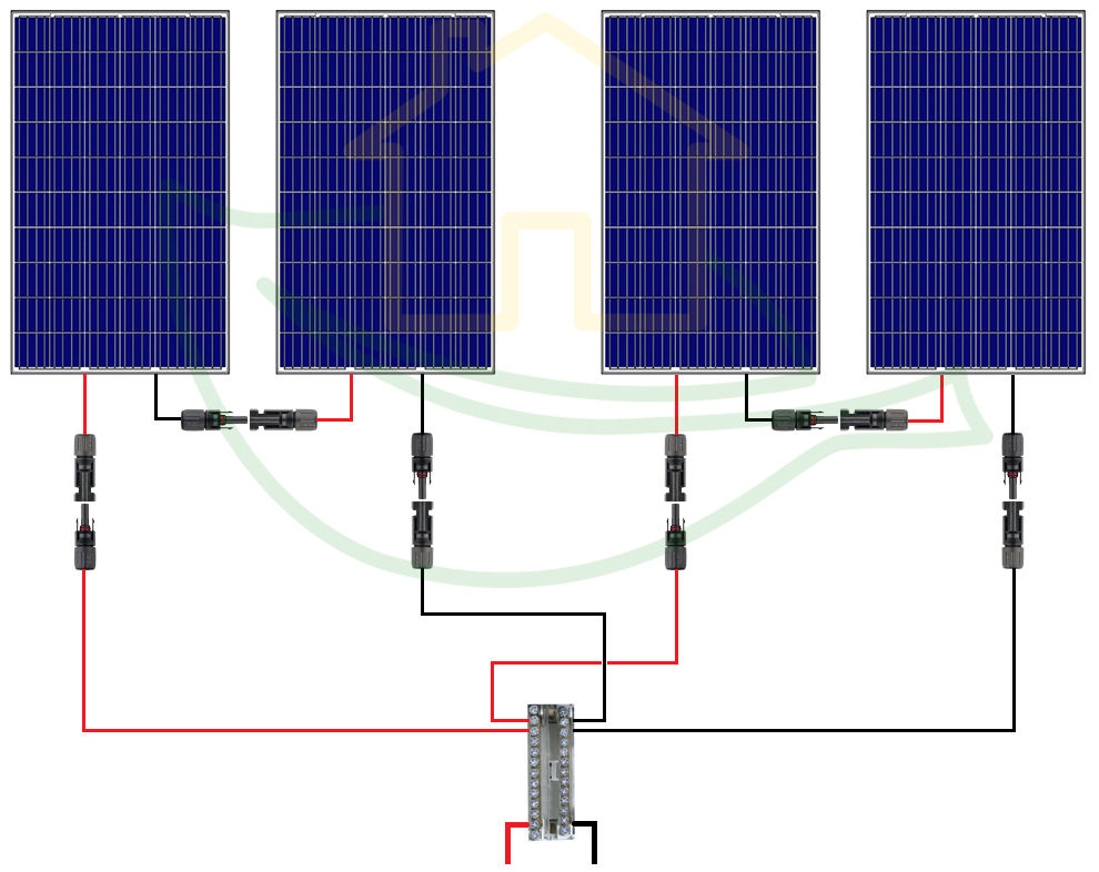

    les deseo consultar de las siguientes imágenesArchivo adjunto 17094 Archivo adjunto 17093 en la imagen azul dice lo siguiente:
    4 Paneles Solares de 320W, 24V y 8.7A
    La conexión serie-paralelo produce 1280W, 48V y 17.4A. Si vamos anidando más parejas la cifra que va subiendo es la de los amperios, ya que iremos conectando cada pareja al repartidor como si hiciéramos un paralelo, sólo que en este caso sería un paralelo de 2 paneles que a su vez están en serie.
    y si vemos en la imagen de color amarillo se suman el voltaje y el amperaje. 12V y 700 Ah
    yo tengo 4 placas de 330w a 24V, la consulta es si yo realizo la conexión mixta de acuerdo a la imagen de color amarillo, tendré 24V y 16A en placa?
    si realizo la conexión de la imagen de color azul tendre 48V y 17A en placa?
    lo que me tiene confundido es donde dice 48V en tensión? de donde sale los 48V
    lo que si se es que si tengo y si las conecto en serie me daría 48V y 8.7A cierto?
    yo tengo un Inversor Axpert Mks de 3 Kva a 24V, y este inversor soporta maximo 1500 W en placa, y este mismo tiene la opción de realizar la conexión en paralelo con otro Inversor Axpert Mks 3 Kva a 24V.
    lo que deseo es mantener los mismo 24V en placa y es aumentar es la Corriente en placa para cargar las 2 Baterias que tengo en serie de la marca Trojan Modelo 8D-Agm
    espero su amables respuestas

    Una de las imágenes es de conexión de baterías y la otra es de conexión de placas, creo que te estás líando.
    Electricidad básica para cualquier circuito, sea baterías o placas:
    En paralelo se suma la corriente y la tensión será la de mayor valor.
    En serie se suma la tensión y la corriente es la que dé el menor de toda la serie.
    La fórmula W(potencia)=V(tensión).I(corriente). "yo me aprendí lo de watios son voltios por amperios y nunca más se me olvidó, es casi como un refrán. W=V.I
    La cuestión es que tú tienes 1280W de placas, eso no va a cambiar. Lógicamente si montas un sistema de 24V tendrás el doble de amperios que si lo montas de 48V. Tú potencia será siempre la misma (Teórica claro)
    No te líes con lo de las placas. Dices que tienes placas de 320W 24V pero en realidad no son placas de 24v, esas placas darán alrededor de 37V (a lo mejor algo más si son de 72células). Quien te marca el voltaje del sistema son las baterías y el regulador.
    Resumiendo. Lo que tienes que hacer es poner tus placas en dos strings de dos en serie. Si las baterías son de 12V entonces también en serie. Al regulador le llegarán alrededor de 70V y esos 17,4A y al bajar al voltaje de la batería tendrá que subir la corriente por decirlo de una manera simple. Vamos, que lo de "subir" los amperios te lo hace el regulador.

    Como ya te dice el compañero Luisetrix, parece que tienes que mejorar tus conocimientos sobre electricidad
    Intentaré explicarte lo que dice el esquema azul
    - Se trata de placas de 320Wp con Vmp=36V, conectadas en series (strings) de 2 placas, para sistema a 48V
    - Un regulador PWM obliga a las placas a trabajar a la tensión de batería, 24V o 48V, según sistema
    - Un regulador MPPT hace trabajar las placas en su punto de máxima potencia (MPP), a 36V rsp. 72V
    - Con regulador PWM, cada placa puede dar hasta 210W (8.7A); esto es el ejemplo del esquema azul
    - Con regulador MPPT, cada placa puede dar hasta 320A (13.3A), en teoría; en la práctica será algo menos
    Tú tienes regulador MPPT (él de tu híbrido) y batería de 24V; no te sirve el ejemplo azul
    En cuanto sepas un poco más, te podremos asesorar

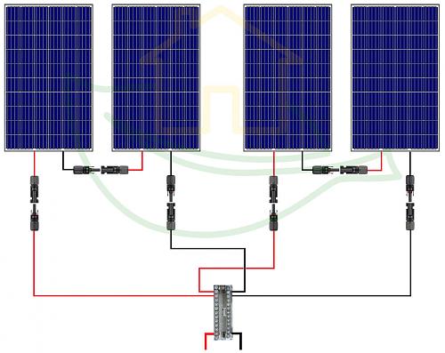

    amigos gracias por responderme,
    yo sabia que el ejemplo azul no me estaba convenciendo su configuración electrónica.
    se que mis 4 placas de 330w son de máximo 37 Vdc. se que si coloco 2 placas 330w en serie con mi inversor Híbrido con las 2 baterias en serie tendré los 24V a 8.7A, los 24V me lo dará la combinación en serie de las baterías de 12V a 230 Ah marca Trojan Modelo 8D-Agm esto lo tengo muy clarito amigos.
    como ya tengo las 2 primeras placas en serie 330w a 24V, me restan 2 placas de 330w, pero como deseo mantener los mismos 24V de las 2 primeras placas de 330w, entonces la conexión eléctrica seria como la imagen de color amarillo, para conectar las 2 ultimas placas de 330w a 24V.
    adjunto otra imagen de la conexión serie-paralelo a 24V, que opinan amigos
    se que en serie se suman el voltaje y mantiene la misma Intensidad en Corriente
    en paralelo se mantiene el mismo voltaje y se suma las corriente
    la conexión Mixta es la combinación en serie y paralelo.
    gracias

    Pues te equivocas! Tú mismo dices:
    Cita Iniciado por Avr_solar Ver mensaje
    yo tengo un Inversor Axpert Mks de 3 Kva a 24V ...
    Este híbrido tiene un regulador MPPT; si conectas 2 strings de 2 placas de 330Wp 72c, con los strings en paralelo, te entregarán hasta 55A; cada string hasta 27A; cada placa hasta 13.5A (todo a 24V). Los 8.7A por placa serían con regulador PWM!
    Claro está, que tus dos baterías Trojan 8D AGM tienes que conectarlas en serie, para obtener 24V
    ... adjunto otra imagen de la conexión serie-paralelo a 24V, que opinan amigos
    Hablas de como conectar placas o paneles FV, pero la imagen que adjuntas es de baterías ...
    ... como ya tengo las 2 primeras placas en serie 330w a 24V, me restan 2 placas de 330w, pero como deseo mantener los mismos 24V de las 2 primeras placas de 330w, entonces la conexión eléctrica seria como la imagen de color amarillo, para conectar las 2 ultimas placas de 330w a 24V
    Si este es tu problema, tiene fácil arreglo:
    - Parece que ya tienes un string de 2 placas de 330Wp en serie conectado al regulador del híbrido
    - Pues haces un string igual con las otras 2 placas y conectas este segundo string en paralelo al primero - y listo
    El regulador MPPT del híbrido convierte la tensión de placas (Vmp=72V) en la tensión que exige la batería (entre 24V y 31V, según fase de carga) - tan fácil es (sin color amarillo ni azul)

    Ya te lo he explicado en mi post #5. Si necesitas que lo repita, aqui va:
