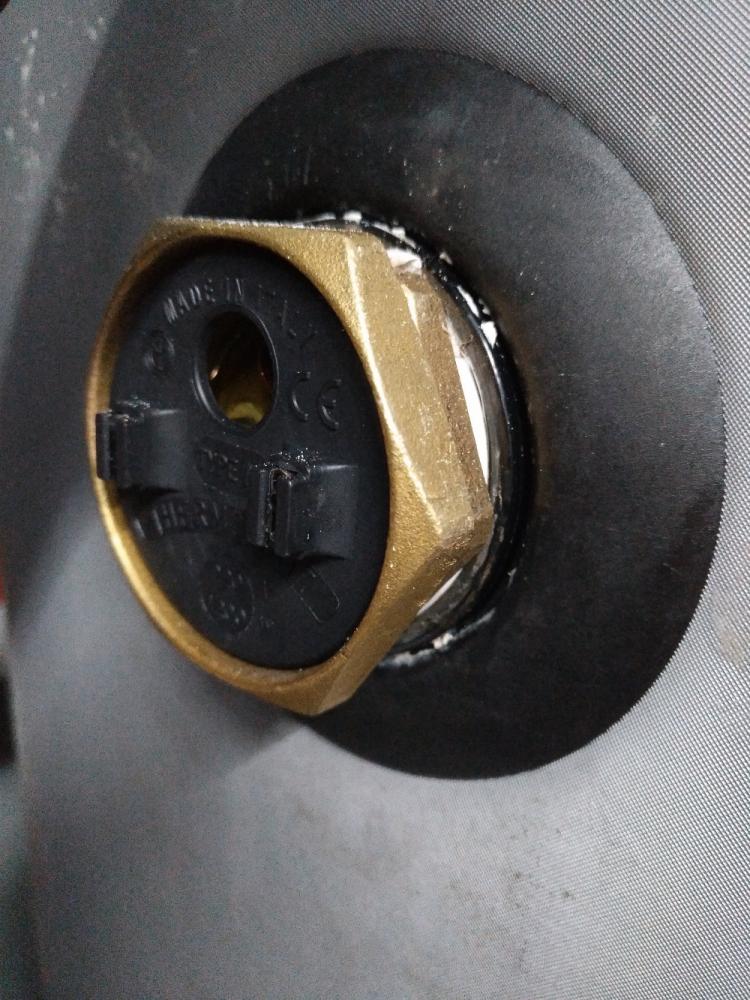

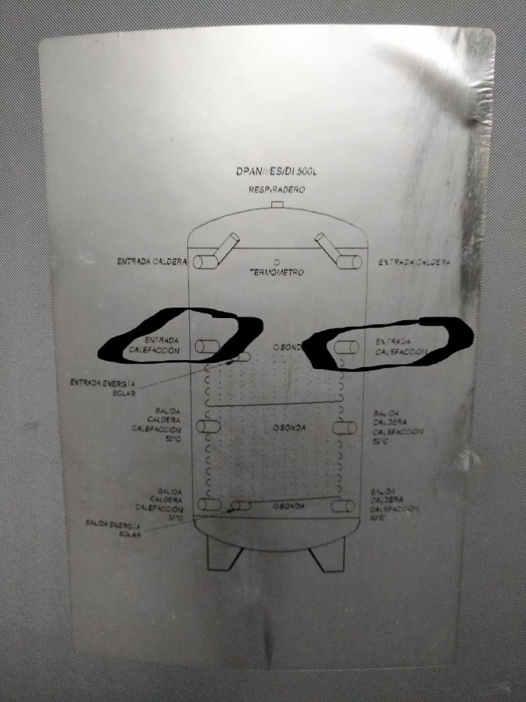

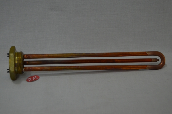

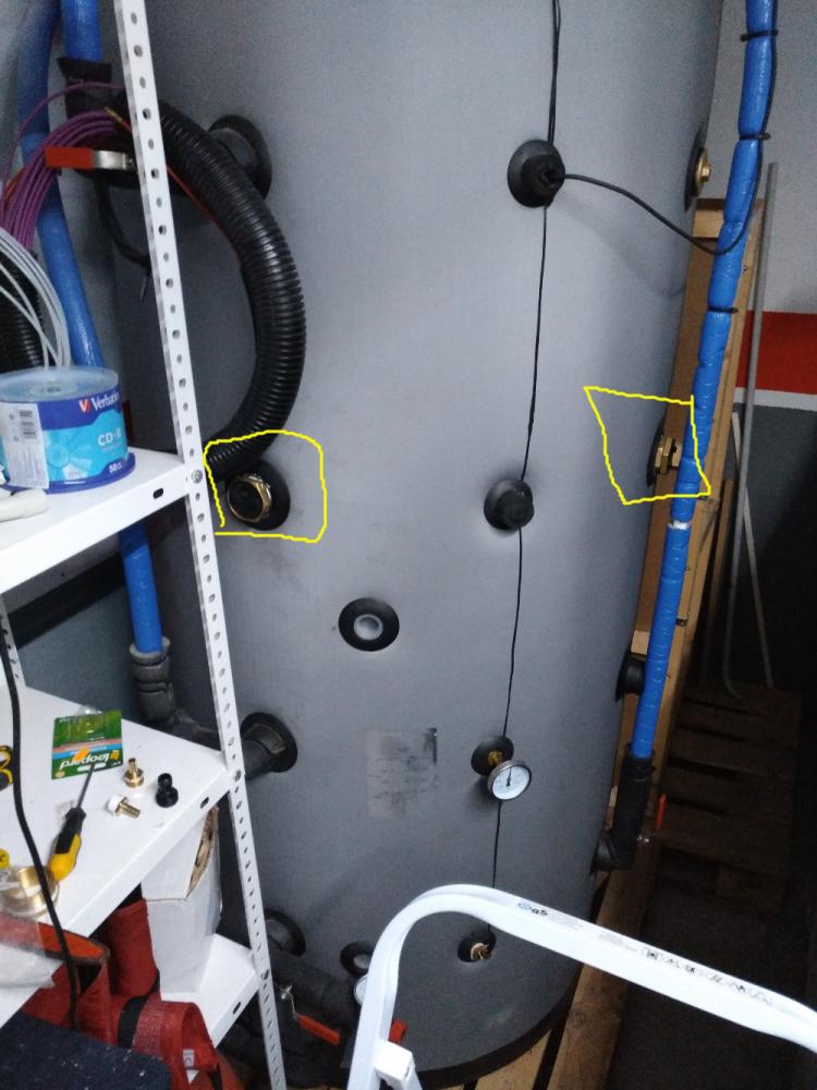

    En casa dispongo de un depósito de inercia para la calefacción de 500 litros, y me propuse derivar los excedentes solares. He aprovechado 2 entradas que hasta la fecha no tenían uso, y en cada una de ellas, he colocado una resistencia de 1200W.
    Vertido de excedentes en DI 500 litros-img_20170810_195122.jpg Vertido de excedentes en DI 500 litros-resized_5120012010.jpg Vertido de excedentes en DI 500 litros-img_20170825_210901.jpg Vertido de excedentes en DI 500 litros-img_20170825_210922.jpg
    Las resistencias son de 1"" 1/4, por lo que he tenido que adaptarlas, ya que la rosca del depósito es de 1"" 1/2.

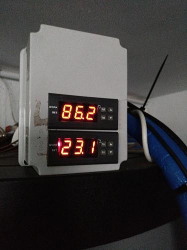

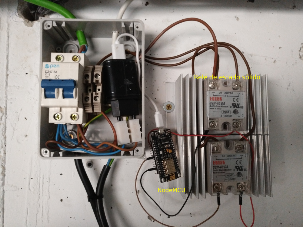

    Esta es la versión inicial, en la versión actual, he añadido un contactor, que cierra el paso si la temperatura < 80ºC. Cuando se alcanza la temperatura, dejan de funcionar las resistencias. Adjunto una foto de las temperaturas alcanzadas sin la protección......
    Vertido de excedentes en DI 500 litros-img_20170826_104406.jpg Vertido de excedentes en DI 500 litros-img_20170902_194011.jpg
    El programa de excedentes habla vía Wifi con el NodeMCU, que es el encargado de dar 5V DC a los SSR (relés de estado sólido) para cerrar el circuito de la resistencia.

    Predeterminado Re: Vertido de excedentes en DI 500 litros
    Yo te recomendaría darle un giro de 180º más a la resistencia, por que al estar así cuando coloques el termostato de varilla o la sonda ( depende con lo que vayas a controlar la temperatura) detectara muy rápido la temperatura y será una temperatura falsa. Así estará hasta que realmente llegue a la temperatura que hayas elegido.. Encendiendo y apagando el termostato.
    Espero me hayas comprendido ...
    Gracias Javi:
    La sonda, está metida en la barra central y entra 30cm dentro del depósito. Las temperaturas, son bastante ajustadas.
    Aparte, es un depósito de inercia, en el que el agua no está tan estática como un termo...
