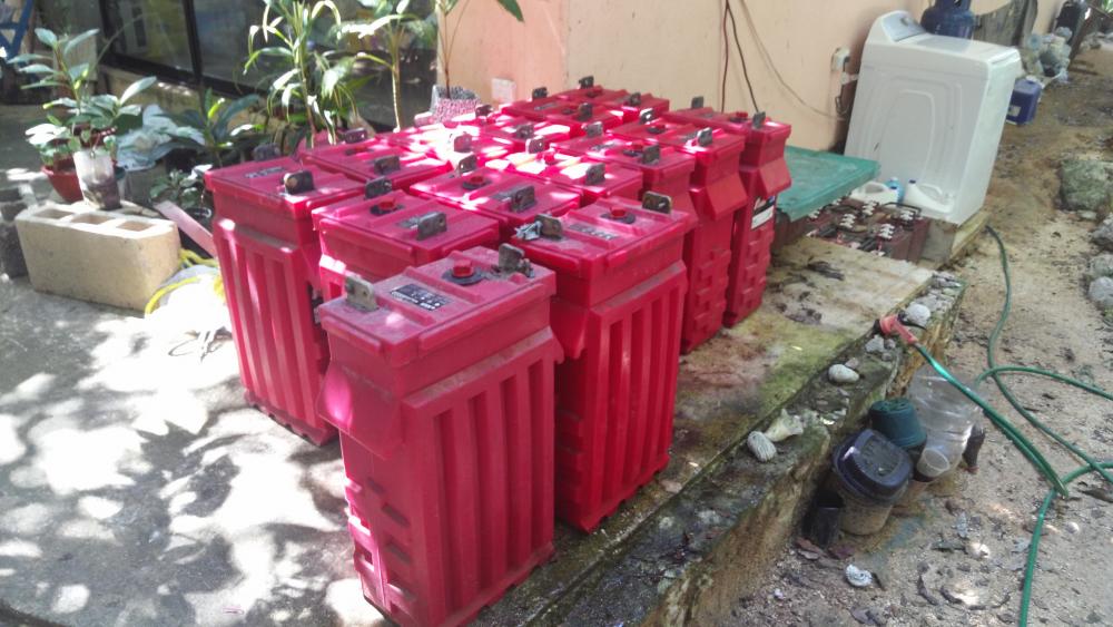

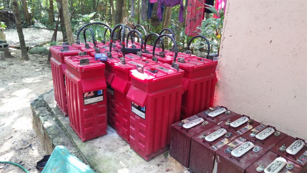

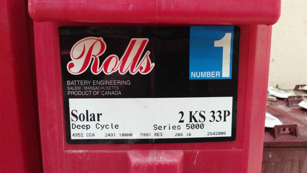

    Predeterminado Me traje estas baterias de un conocido y quiero dejarlas bien.
    Pues de un Hotel de Tulum Playa en Mexico Riviera Maya un empleado me dio un banco de baterías enorme para checarlas y que si te valen que el solo quiere que le compre 2 paneles y le regalare unas baterías trojan que tengo por casa.
    Pues se tratan de las Rolls Estacionarias 2v 2490 Ah c100.
    Según el empleado dice que las baterías solo tienen como 2 años operando y que el duaño parece ser le sobra el dinero y se las quito de encima porque no le da para sus necesidades y compro el modelo mas grande de Rolls.
    Estas baterías cuestan en el mercado 12 modulos aprox 10.000$ y por eso quiero todos los consejos y apoyo de este gran foro para mimar y dejar al 100 estas chuladas de baterías.
    La verdad son enormes y pesan casi 100 kg cada una.

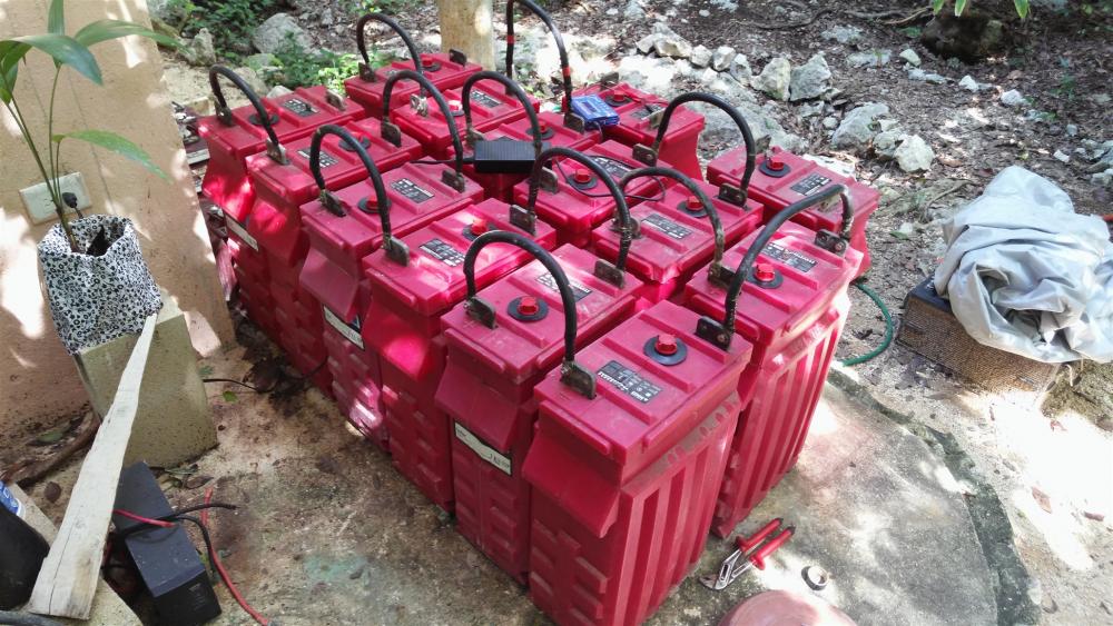

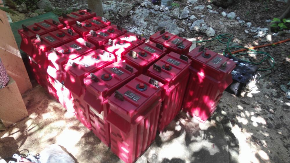

    Estado a primera vista con el volatinero que no va muy bien pero estos son los resultados:
    Los voltajes rondan de los 1.89v a 2.06v, esto sera reales dando-le aprox 0.10v mas.
    Con la linterna no se puede ver las celdas hay como un filtro de plástico donde le metes el agua y no hay manera de ver el estado de las placas internas.
    Hay 14 baterías, aquí se ve que 2 murieron o bajaron su capacidad o están sulfatadas estos elementos están en 1.36v y 1.34v.

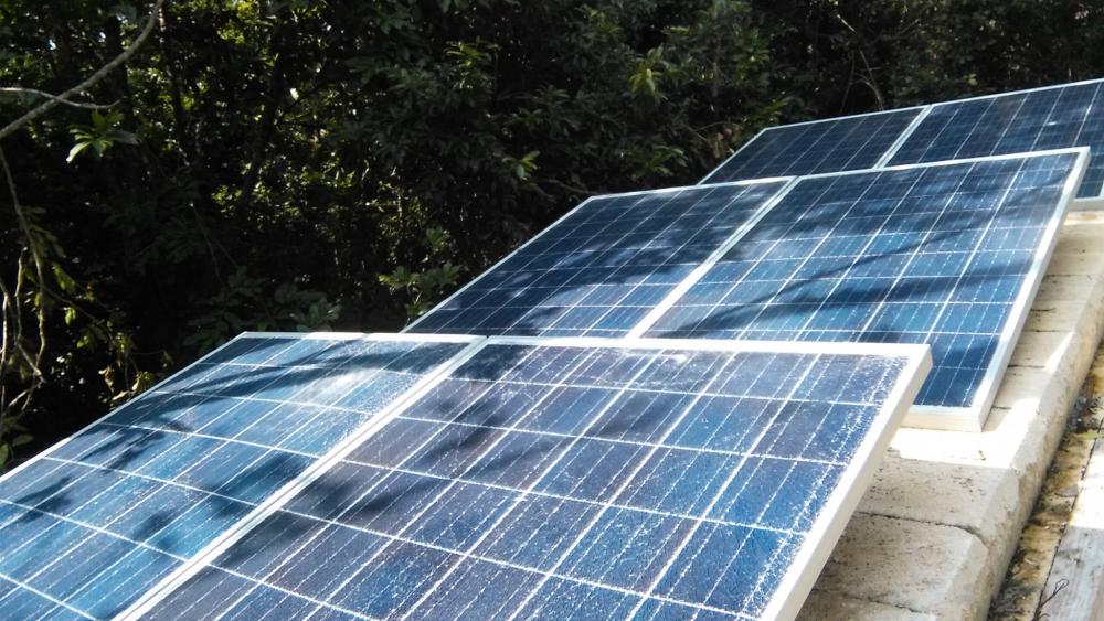

    Mejor conectas estas 6 placas de 250Wp que tienes -supongo que son de 60 células- directamente a las 12 baterías. Las placas en paralelo y las baterías en serie. Si las placas funcionan, la intensidad de carga (con sol!) llegaría hasta unos 40-45A. Con 30A de intensidad media necesitarías unas 100 horas para cargar del SOC 20% al SOC 100%
    De noche (mejor dicho: Cuando no haga sol) tienes que desconectar las placas y puedes conectar la fuente de 10A, a unos 30V de tensión (12 baterías en serie)

    denominacion completa Rolls 5000 Series 2KS33P 2v manual -> http://www.off-grid-europe.com/downl...entilation.pdf
    el manual es muy completo, al final del manual, pag 20, viene el diagrama de flujo del procedimiento de carga en base a los valores de tension del elemento, asi como los valores de intensidad de carga referiods a % sobre C20.

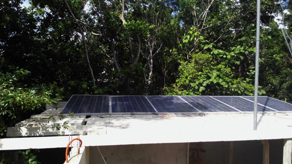

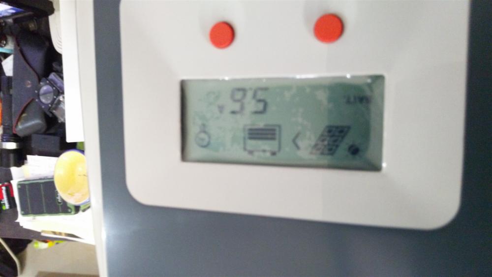

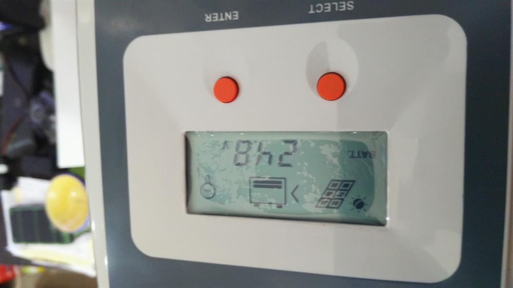

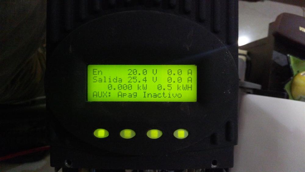

    Bueno despues de 2 semanas ya las puse a cargar con un controlador MPPT de 40A Tracer con 6 paneles con cristal estrellado estan dando un 60%, en breve me daran 6 mas para poder tener 12 en total.
    Las 2 separadas 1 le puse carga 2 horas a 2.6v 6A y la deje toda la noche en reposo y esta mañana estaba a 1.95v a subio en comparacion cuando la traje que andaba en 1.34v ahora estoy cargando la otra y la dejare 1 semana cada una y luego las conectare las 2 juntas 2 semanas antes de irme.
    Antes de conectar carga las baterias en reposo estaban en 24.3v no estaban mal del todo.
    Me dejaron densimetro, densidades rondan de los 1.22 a 1.18 hay 2 ellementos.
    Ya he puesto el MPPT en unas 2 horas a 10Ah aprox a subido a 25.5v las baterias pero ya se pierde el sol hasta el proximo dia.
    Voy aver de madrugada que voltaje en reposo tienen.
    Aqui dejo fotos.

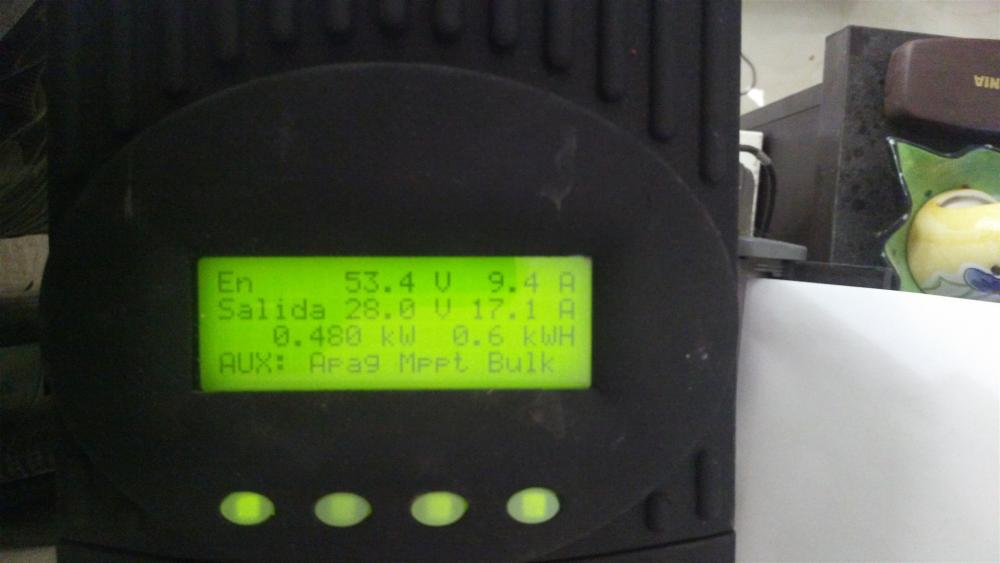

    no nos indicas si los dos elementos de densidad 1.18 correponden a las dos de pico que cargas aparte o son dos del grupo de 12 que estan con el MPPT Tracer de 40A, si fuera esto ultimo controla tension y densidad de esos dos
    tambien indicas que estan cargando a 10A supongo que el Tracer no lo tendras limitando la intesidad de carga sino que las placas no dan para mas, la tension de flotacion ponla en 30V y cuando te vayas de viaje la bajas a 27.0v o 27.5v.

    Hola esas densidades son del banco de 12 baterias, porque las otras 2 no hace nada el densimetro.
    Los 10A era porque de las 6 placas 4 estaban totalmente en sombra desgraciadamente aqui los arboles son 10 o 12 metros y la casa son 2 pisos y las copas de los arboles cubren la mayor parte del sol, solo tengo unas 3 horas de 100% sol en las 6 placas por eso decidi ponerlas en paralelo para aprovechar y no perder por las sombras.
    Mañana supongo que llegara a los 30A o eso espero.

    Mejor dicho: Les falta ecualizar, a estas baterías (suponiendo que su problema es la sulfatación)
    - Primero tienes que cargarlas con la máxima intensidad de carga que puedas, hasta que la tensión suba a 31V
    - Con la tensión a 31V, tienes que meterles 30-60A, hasta que la densidad suba al valor correcto (1.28g/ml)

    Buenas noticias ya consegui otros 6 paneles en mejor estado que los mios hay 4 de 260w y 2 de 250w.
    Hoy comprobe mis placas a pleno sol con el voltimetro me marcaba en voc 31.5v y en A unos 4.6A aprox esto es un 50% del rendimiento del panel.
    4 placas con algo de sombra puse el voltimetro en 20A y marco 16.1A, pero en el controlador solo llegan apenas 10.2Ah en el mejor de los casos esto ya he visto donde esta el problema jaja el cable que baja de los paneles es ridiculo y antes lo tenia en serie de 3 por eso me llegaba algo mas pero no para tirar coetes maximo he visto en el hibrido 450w xD
    Bueno voy conseguir un cable de 4 hilos de 10mm y pondre 6 paneles con 2 cables y los otros 6 con los otros 2 cables.
    Con todo esto para el fin de semana subo los otros 6 paneles total 12 paneles.
    Aver si con esto puedo llegar a los 40A que llega el MPPT Tracer pobre va a tener que sufrir un poco.
    A y seguramente una buena podada a las puntas de los arboles que molestan que son un chingo jaja.

    Ya tengo los 12 paneles en el techo y me podar muchos arboles porque no llego ni a 3kw de producción al dia una vergüenza.

    Ya llega en plena carga a 520w de paneles las baterías están a 28.2v y ya burbujean.
    Descanso se quedan en 25.4 y de madrugada amanecen en 24.8v
    No he probado aun descarga ni densimetro estoy en la compra de uno.
    Mi pregunta es que recomiendan que ponga de valores en el controlador para no evaporar tanta agua durante los 2 meses que este fuera.
