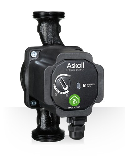

    Hola ya se que esto no va exactamente aqui, pero me imagino que habra mas expertos en este tema pululando en este subforo, en baterias e inversores.
    Tengo esta bomba en una caldera de biomasa, de 45W maximo de consumo, pone algo de inverter tech:

    Y mi idea es reciclar un SAI viejo de PC poniendole una bateria externa de 26ah, algo estilo a esto, viejo pero tirando a profesional:
    https://www.milanuncios.com/anuncios-en-huesca/ups.htm
    Que tipo de onda ha de tener el SAI, antiguamente se decia algo de que no todos los sais soportaban cargas inductivas, sigue siendo asi, que tipo de onda ha de ser?
    Con 26ah, me aguantaria 2 horas con ese consumo?

    Los inversores pueden ser de onda modificada (más o menos cuadrada) o de onda senoidal pura. Muchos electrodomésticos tienen problemas con según que tipo de onda modificada
    Un SAI siempre debería ser de onda pura, porque tiene que sustituir la red senoidal de la distribuidora
    Si tienes un osciloscopio, puedes comprobar, si la onda del SAI es senoidal
    Pero basta conectarlo a la bomba - si ésta funciona sin protestar, todo perfecto (es lo más probable)
    Cita Iniciado por nickelo Ver mensaje
    Supongo que la batería es de 12V - entonces 26Ah equivalen a 26Ah*12V=312Wh
    Digamos que la bomba de 45W nominales necesite 60W y el SAI 20W, total 80W. Entonces, en 2 horas consumen 160Wh
    Conclusión: En 2 horas descargas la batería hasta el SOC 50% - ningún problema
