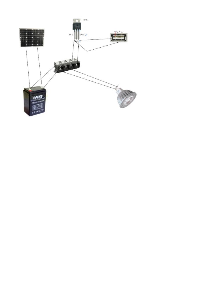

    Gracias por la respuesta, estuve leyendo las respuestas a las consultas sobre los paneles que menciono y los "vendedores" dicen que si son autoregulados, pero bueno; para ampliar un poco la idea que quiero realizar (evitando si es posible comprar un regulador) es la siguiente

    De todas formas, para el esquema que planteo, entiendo que podria funcionar; o ves algun problema? cuando digo problema me refiero mas alla del tema de agotar pronto la bateria.
    Predeterminado Re: Panel solar autoregulado
    Cita Iniciado por rdelgari Ver mensaje
    - Cuando hace frio (temperatura ambiente cero grados o menos), se sobrecargaría la batería, lo que viene a ser como una ecualización exagerada. Acortaría la vida útil de la batería
    - Cuando hace calor (temperatura ambiente 35C o más), no se cargaría bien la batería y se sulfataría. También acortaría la vida útil
    - A una temperatura ambiente entre 10C y 30C podría funcionar la "autoregulación", más o menos
    Conclusión: Compra una placa "normal" para batería de 12V, con 36 células (Vmp=18V), que será más barata que estas "autoreguladas" y un regulador PWM barato - y no tendrás ningún problema

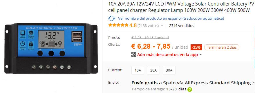

    Sigue los consejos que te da el_cobarde, compro una placa de 36 celulas esa que dices te viene muy justa de tension por el numero de celulas (30-32)y te sera todo mas facil, hay reguladores que tienen ya las salidas USB y no tendras que cacharrear, simplemente cablear al bornero la placa, la bateria y ademas tiene una salida controlada por reloj por si pones alguna lampara.
    Aprovecha alguna oferta como esta que te muestro 6.28€ el de 10A, 7.12€ el de 20A, 7.85€ el de 30A, envio gratuito, vamos que merece la pena aun sin necesitarlo. pon en google el titulo del producto, la oferta esta durante dos dias Aliexpress
