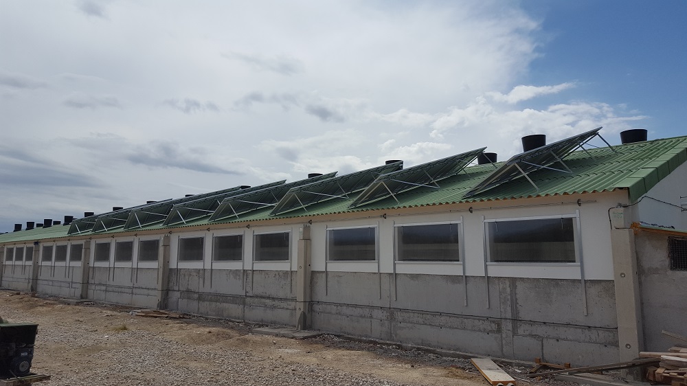

    Buenas tardes, quería preguntaros una duda sobre una instalación que he visitado.
    El caso es que he visto que han montado los paneles en las dos aguas de la nave con la inclinación que tiene la misma y directamente han puesto una estructura a 35º para los paneles. ¿Esto es correcto? ¿No deberían de poner las patas más largas de un lado para igualar y así tener bien la inclinación del panel? También he obsevado que no están orientadas correctamente según mi criterio. Tienen un azimut de 49 grados dirección este.
    La instalación se encuentra en Andalucía.
    Adjunto una imagen para que lo veáis.
    Un saludo!

    Lo de instalar en las dos aguas con la propia inclinación del tejado, se hace bastante para tener energía a lo largo de todo el día.
    Pero solo sirve realmente si la nave está orientada de Norte a Sur.

    Te dejo un enlace donde te da la inclinación "óptima " para tu ubicación
    Cálculo instalación solar fotovoltaica aislada
