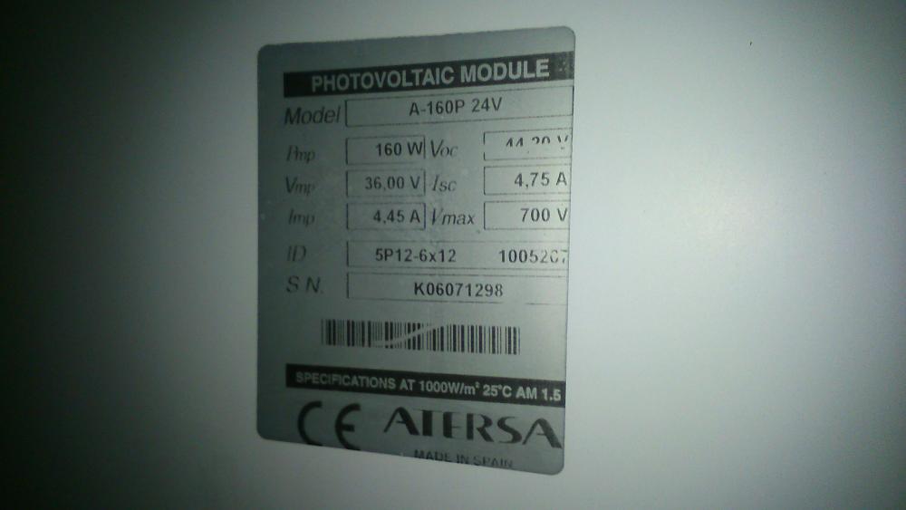

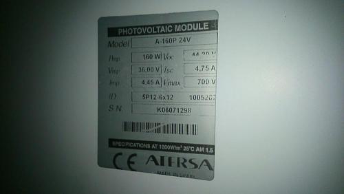

    Hola, cuando las desmonte comprobé que había voltaje y muy alto estaban en serie de dos en dos, creo que daba 70 voltios o mas, y luego en paralelo, no sabia como comprobar las placas, lo haré, lo que pasa las tengo en bloques de tres, tres,
    No entiendo, uno por uno,lo de, la que no pruebe, no le de el sol, por peligro, o deterioro, pues estuvieron un par de años, sin consumo, trabajando en vacío.
    Esto es correcto. Un string de 2 placas en serie debe dar Voc=80V e Isc=4A, más o menos
    Cita Iniciado por milexia Ver mensaje
    Si son tres en serie, Voc=120V e Isc=4A, más o menos
    Es solo por precaución. No pasa nada si estuvieron años desconectados y expuestos al sol

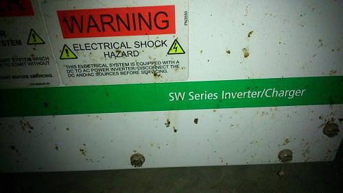

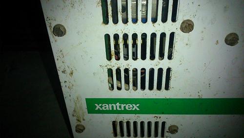

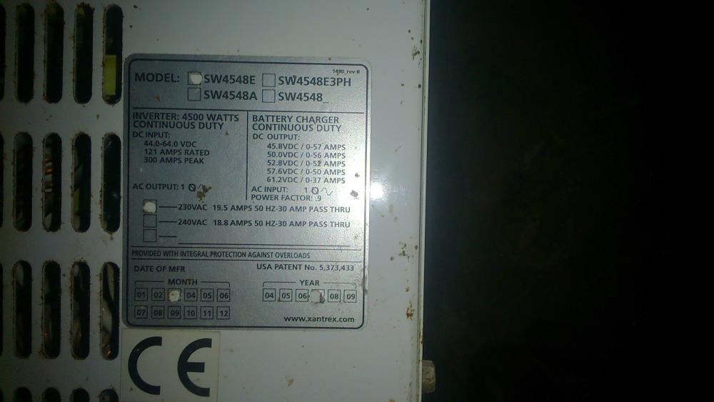

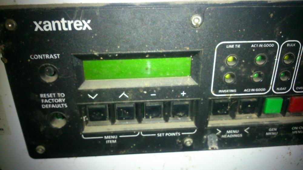

    Os quería consultar, s,i para la profundidad y litros que comente en el inicio de la pregunta, os parece mas adecuado poner una bomba de corriente continua o poner una bomba trifasica con variador, pues tengo uno, que no se si valdrá para el uso directo sin baterías.
    adjunto la foto
    calculo, riego, pistachos, pozo estanque placas-dsc_4553.jpgcalculo, riego, pistachos, pozo estanque placas-dsc_4552.jpgcalculo, riego, pistachos, pozo estanque placas-dsc_4551.jpgcalculo, riego, pistachos, pozo estanque placas-dsc_4801.jpg
