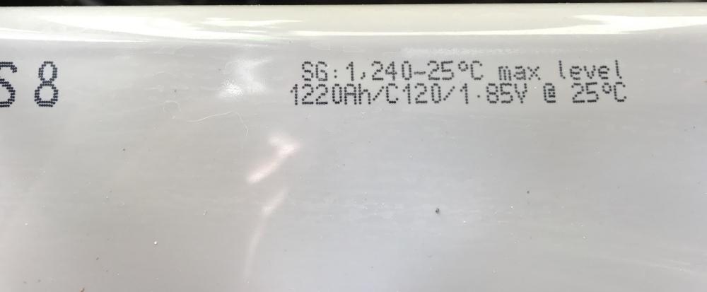

    Buenas tardes a todos, tengo una instalación fotovoltaica aislada a 24V. Tengo un regulador MPPT 60-150 de Xantrex, y me surge una duda a la hora de configurarlo. Que valor de Capacidad de Baterias tengo que poner?Tengo instaladas unas Power Safe. Os adjunto fotografía.Gracias de antemano.Un saludoRuben PerezCONFIGURACIÓN REGULADOR XANTREX XW MPPT 60-150-fullsizerender.jpg

    TYS 8, así que 1220Ah-C120 y 900Ah-C10. Pero el Xantrex te pide capacidad o las tensiones de carga?

    Las tensiones de carga (absorción, flotación, ecualización) son importantes, para que la batería se cargue bien
    La capacidad no es importante; el Xantrex solo la pide, para dar un valor aproximado del SOC (estado de carga). Le pones la capacidad C10 de tus baterías, que parece ser 900Ah. El SOC que te dirá será en base a la tensión de batería que mide, poco fiable

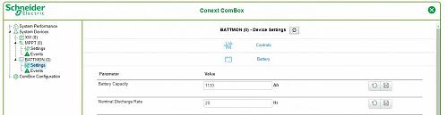

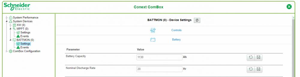

    1. En el regulador de carga, no veo ningún sitio donde poner la capacidad. Diría que NO SE PUEDE.
    2. Necesitas un monitor de baterías "schneider" para poder poner esos datos, y así, AUTOMÍGICAMENTE te aparecerá la gráfica del SOC.
    Mi recomendación es que te pilles uno (medir el SOC es importante) o te lo fabriques con un shunt chino y una raspberry
    Si optas por la opción Schneider, yo te puedo indicar (MP) donde me pillé el mío.

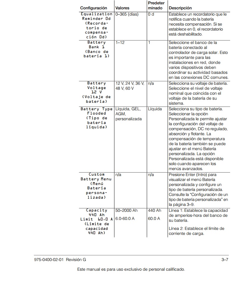

    Buenas Francesc, antes de nada muchas gracias por tu aportación. Comentarte que la Capacidad es uno de los parámetros obligatorios a introducir. Adjunto foto con la página del manual.
    Tengo el victron bmv 700y me va bien.
    Pero creo que es importante configurar bien el regulador para que las baterías se carguen de la forma correcta. De ahí mi consulta.
