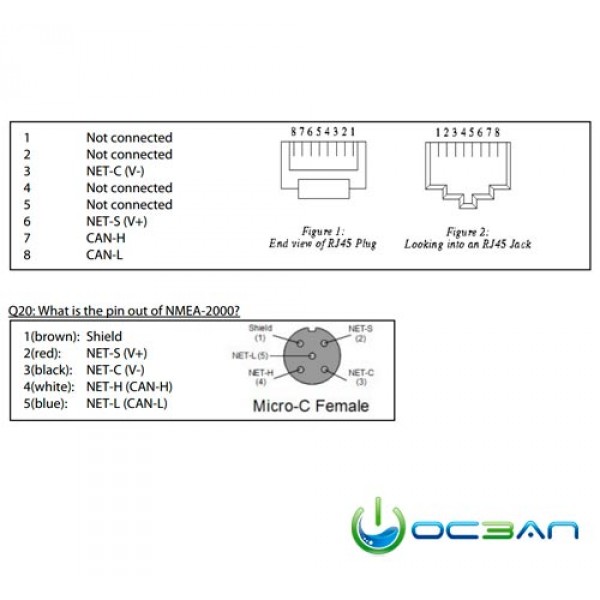

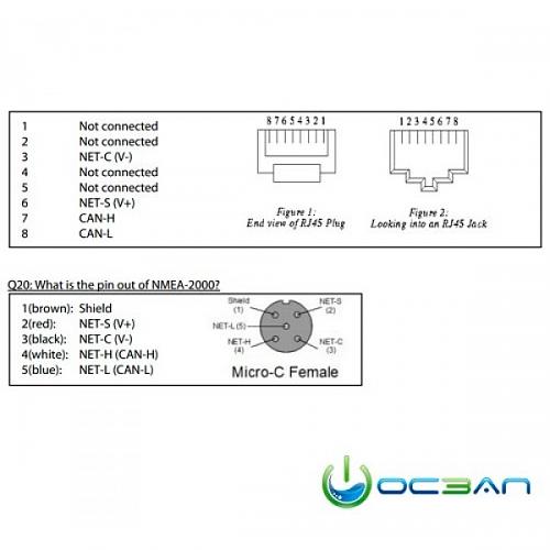

    A ver, yo lo que he entendido segun:
    http://www.technosun.com/es/descarga...r-rev13-EN.pdf
    Es que el Bluesolar MPPT 150/70 solo usa comunicacion a traves de bus can. El bus can es un tipo de comunicacion generalmente usada en vehiculos. Existen muchos protocolos de bus can. Por lo que pone ahi este bluesolar usa el protocolo J1939 que normalmente se usa en vehiculos pesados.
    Los conversores de can bus a usb usan un circuito integrado. Existe uno muy famoso llamado elm327:
    https://en.wikipedia.org/wiki/ELM327
    Este soporta J1939. Lo que yo haria seria comprar uno en aliexpress i adaptarlo para el puerto del victron. Normalmente viene con conector odb que es el que usan los vehiculos. El victron usa rj45, he encontrado las conexiones:
    Actualizar firmware Bluesolar MPPT 150/70-data-communication-victron-energy-products_1.jpg
    El elm327:
    https://www.aliexpress.com/wholesale...rchText=elm327
    Yo lo haria porque me gusta cacharrear i las cosas manuales. Yo creo que deberia funcionar.
