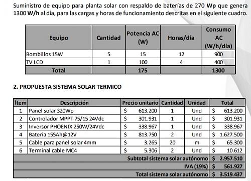

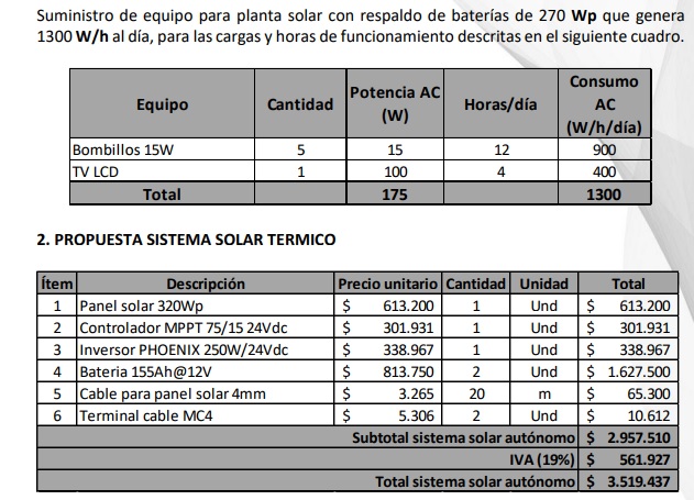

    tengo este sistema solar a 24V para iluminacion y tv lo cual se compone de lo siguiente
    5 bombillas de 15w por 12 Horas
    1 Tv de 100w por 4 horas
    total 1300 Wh/dia
    en una tienda solar me cotizaron el siguiente sistema adjunto la imagen
    en la cotización ofrecieron un panel de 270W pero pienso cambiarlo por uno de 320W de 72 Celdas a 24V
    pero lo que me genera la duda son las baterias de 155 Ah a 12V para 24V a 155Ah
    y los calculos que realice son lo siguiente
    como sabemos que para calcular batería son
    consumo total por los 2 dias de autonomía dividido por la profundidad de descarga de la bateria por la tension del sistema.
    1300 Wh/dia X 2 / 0.5 x 24 = 216 Ah
    la consulta por que en la tienda solar ofrecen 2 baterias de 155Ah a 12V
    amigos me pueden hacer por favor confirmar estos calculos que he realizado o la tienda realizo mal los calculos de las baterías.
    gracias Confirmar Calculo Sistema Solar de 24V ofrecido en Tienda solar-sistema-solar-24v-iuminacion-tv-lcd.jpg

    Seria 3720 el total de consumo que almacena la bateria y en una descarga del 50% quedarian 1860 watts para ser consumidos en la noche.
    Al meter regulador de carga mppt no importa si es de 60 o 72 celdas ambos paneles te sirven.
    En conclusion tienes una autonomia de 1 dia y medio aproximadamente.
    Enviado desde mi LG-K410 mediante Tapatalk
    Predeterminado Re: Confirmar Calculo Sistema Solar de 24V ofrecido en Tienda solar
    Cita Iniciado por Avr_solar Ver mensaje
    ... total 1300 Wh/dia ... baterias de 155 Ah a 12V para 24V a 155Ah
    Si exiges dos días de autonomía, tienes que poder cubrir 2.6kWh desde batería. Como la placa siempre producirá un poco, por malo que sea el tiempo, la batería debe poder entregar 2.4kWh, aproximadamente
    La batería de 24V 155Ah tiene una capacidad nominal de 24V * 155Ah = 3720Wh, de la que un 70% es utilizable: 2600Wh o 2.6kWh
    ---> Esta batería está bien diseñada para el sistema (suponiendo que la capacidad es de 155Ah C10)
    En tu cálculo has supuesto una profundidad de descarga de 50%; pero en los casos de necesidad -pocas veces al año- la profundidad de descarga puede ser de 70% o hasta 80%
    Otra cosa: Una sola placa de 320Wp te viene muy justo para este consumo ...
    No sé como tenéis el tiempo y las estaciones del año en Medellin, Colombia, pero aqui en el sur de España la cosecha sería de unos 1.5 kWh/día en verano y 0.8 kWh/día en invierno
    Cita Iniciado por tono_1 Ver mensaje
    Ojo! El sistema es a 24V!
    La placa de 60 células no sirve - y menos con regulador MPPT. Tiene que ser una placa de 72 células, y mejor con regulador PWM

    amigos gracias por responder, podrian confirmar por favor por que mis calculos de arrojan baterias de 216Ah y en la tienda ofrecen baterias de 155 Ah para el sistema de 24V.
    sera que mi calculos estan mal realizados amigos para el calculo de baterias?
    gracias
    jose luis
    En mi post #3 te lo he contestado detalladamente. El cálculo de la tienda es correcto

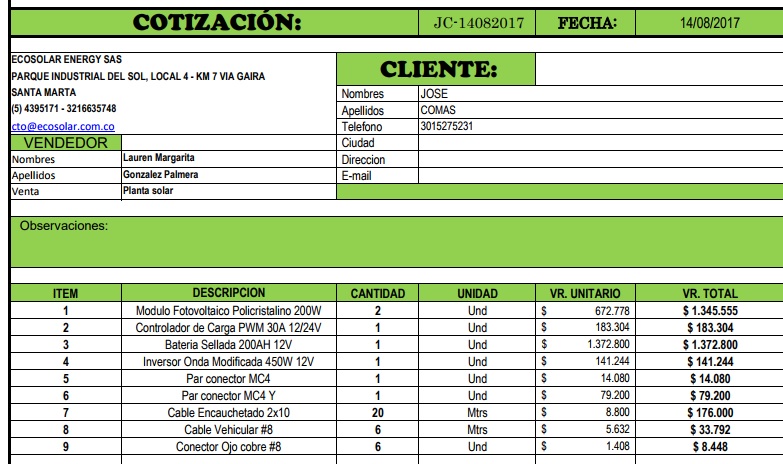

    hola amigos volvi de nuevo, le adjunto esta imagen de una cotizacion de otra tienda solar para un consumo total de 1300 Wh/dia, el amigo el cobarde me informa que el sistema adecuado es 24V con placa 320Wp pero el presupuesto me alcanza para 1 placa 320w, mas adelante voy ampliar el sistema con otra placa de 320Wp.
    bueno he cotizado este misto sistema de 1300Wh/dia en otra tienda solar adjunto la imagen, sera que esta tienda realizo mal los calculos?
    Confirmar Calculo Sistema Solar de 24V ofrecido en Tienda solar-nueca-cotizacion-sistema-solar-iuminacion-tv.jpg
    gracias
