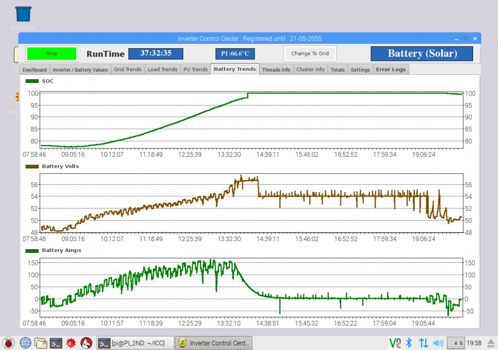

    ... y un algoritmo de carga mejorado. De momento parece que sigue con esta absorción extraña con duración
    T1 = 10*T0; minimum 10 mins., maximum 10 hrs. (T0 es la duración de bulk, T1 es la duración de absorción)
    Con ese algoritmo, en un sistema FV que no sea SAI, el regulador nunca llega a flotación, está todo el día en absorción

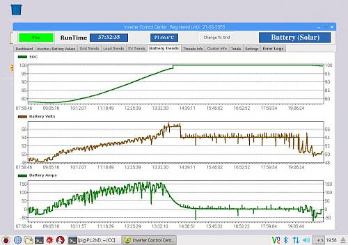

    Eso ocurre con el firmware oficial que es bastante dificil de creer q Voltronic no haya solucionado ese problema q persiste desde hace ya unos años. Yo el que uso es modificado y puedo configurar el tiempo de absorcion. Estas son mis graficas de carga, donde se ve claramente la fase bulk, absorcion y flotacion. 45 minutos de absorcion tengo configurados en los voltronics.

    Las baterias son VRLA, de ahi esos voltajes.

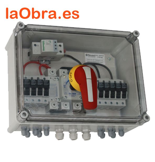

    La seccion de los cables. A ver, tienes 15 placas, las vas a poner en 3S5P, o sea series de 3 placas, por lo que bajaras 5 positivos y 5 negativos. O bien bajas los 5 positivos y 5 negativos hasta la sala de maquinas con seccion de 6mm. O bien los paralelizas en tejado y bajas como tu dices. Para mi la mejor opcion es bajar los 5 positivos y 5 negativos en 6mm hasta la sala de maquinas y meterlos en una caja de estas:
    Obviamente con esa caja tienes el control total del campo solar, serie a serie con sus fusibles solares. Con un golpe de maneta cortas campo solar sin peligro ninguno. Logicamente esta es la forma mas cara y mas profesional de manejar un campo solar.
    Despues estan las otras.... que ni entro ni salgo en si son mas baratas e igual de seguras pero que yo no pondria en mi casa. A la DC hay q tenerle respeto y mas cuando viene del salvaje Sol.
Nombre: caja-proteccion-seccionador.jpg
Visitas: 153
Tamaño: 37,8 KB
    Sobre las protecciones, siguo con mi primera idea, esta caja esta muy pero muy bien pero me parece muy cara. Voy a instalar portafusibles en cada serie (en la buhardilla o en el sótano, depende donde este el paralelo) y para cortar un térmico DC.
    Gracias por las sugerencias Tejota.

    Sobre los cables, pues tu mismo, si no puedes bajar todas las series tendras que paralelizar en tejado y bajar con cable gordo como comentabas. La caja no creas que sale tan cara. Te pones a sumar portafusibles, fusibles, seccionador, protector de sobretensiones y la propia caja con maneta y te sale 100 euros mas barata, pero currate el montaje y mecanizacion. Al final, cebada con piedras....como dicen en mi pueblo. Por cierto esa caja lleva fusibles de 8A, cuando deberia de llevar de 10A, de 12A o de 15A. El q las monta o bien no tenia mas gordos o se columpio un poco. Y para mas inri, lleva un telergon de 80A como seccionador de DC.
