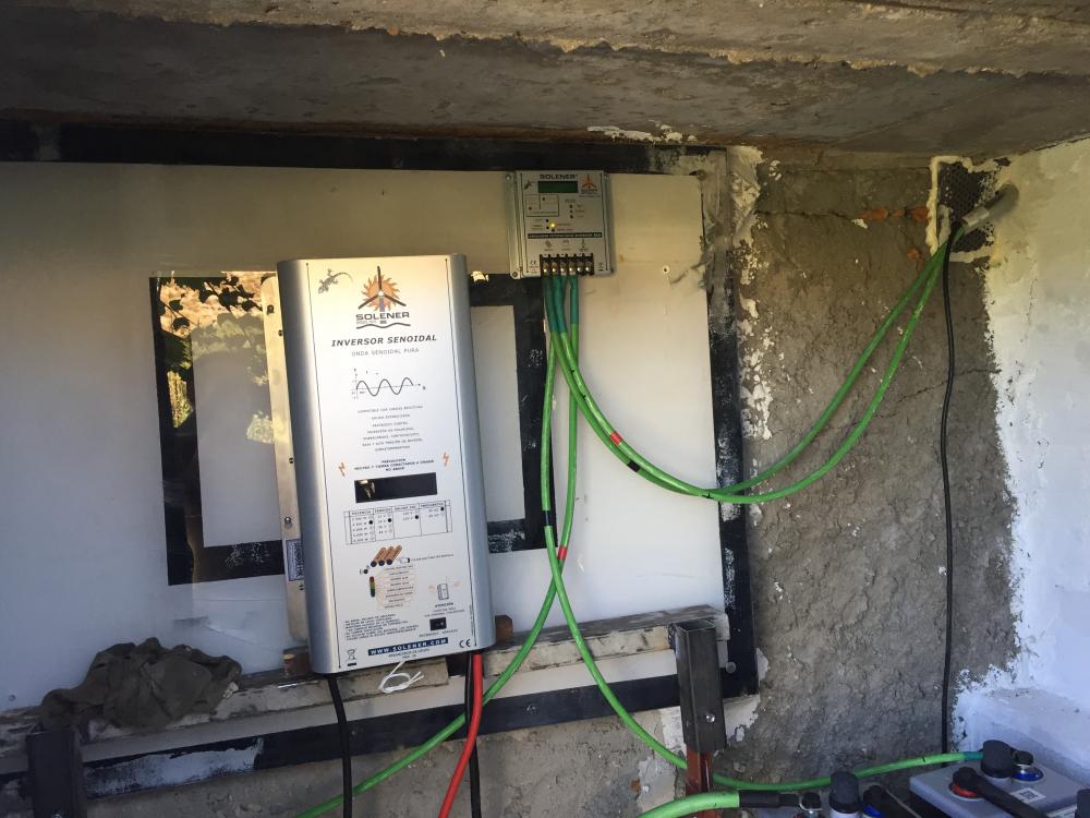

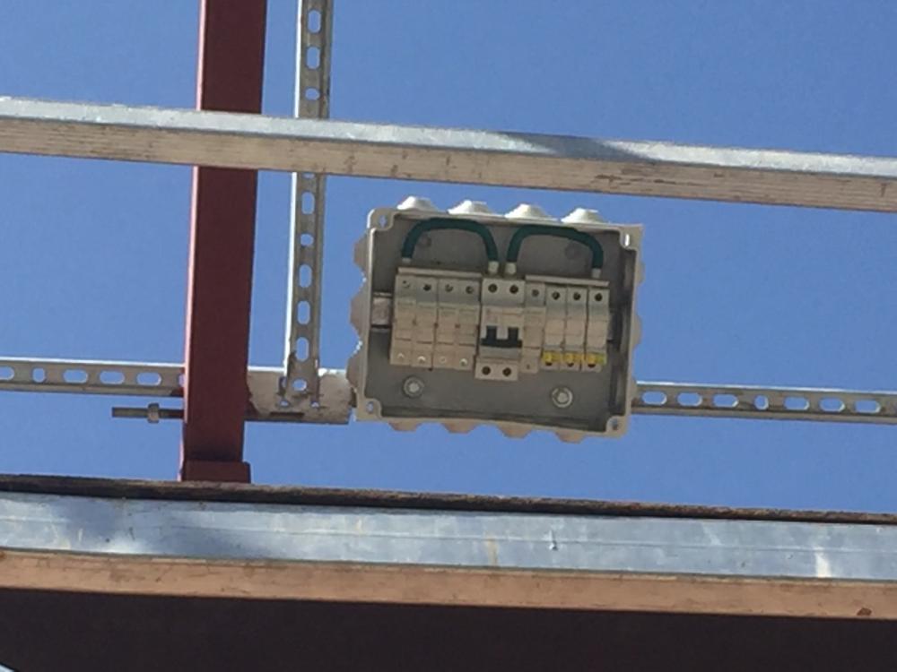

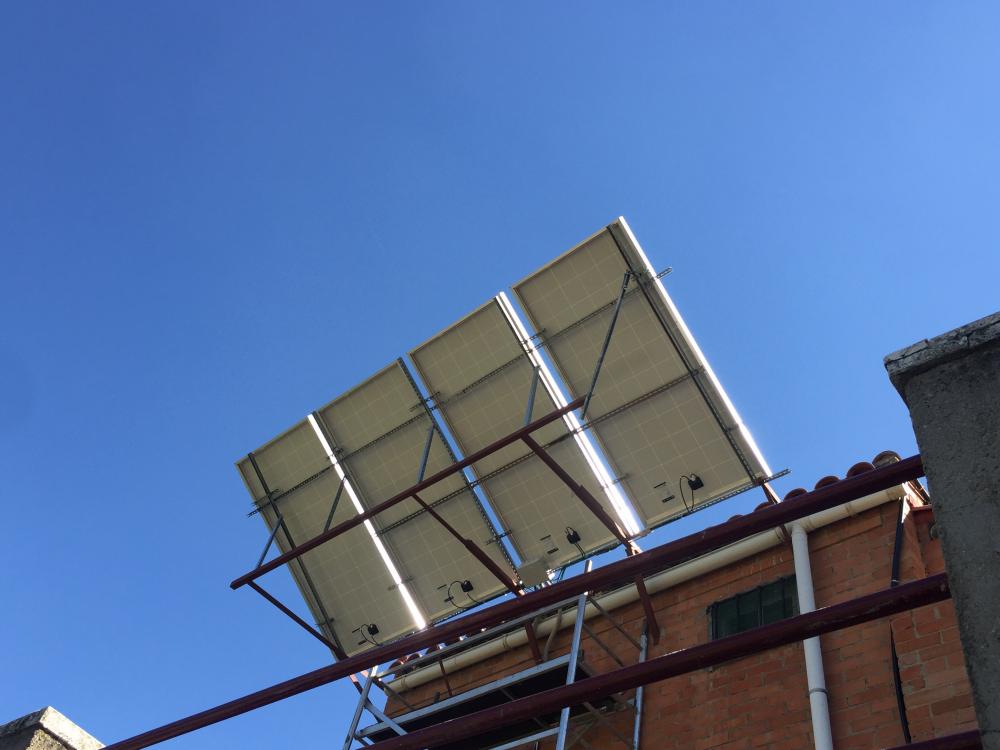

    Mivergel, cuelga algunas fotos para ver tu instalación...

    ORDEN DE ENCENDIDO, Cable de 1.5 y diferencial a la salida del inversor.-img_8707.jpgORDEN DE ENCENDIDO, Cable de 1.5 y diferencial a la salida del inversor.-img_8711.jpgORDEN DE ENCENDIDO, Cable de 1.5 y diferencial a la salida del inversor.-img_8554.jpg
    esta es parte de la instalacion, las fotos no son de muy buena calidad.
