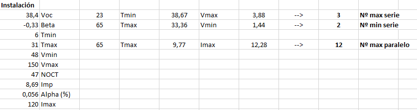

    Hola! Tengo una duda en cuanto al cálculo de una instalación aislada.
    Veréis, la instalación cuenta con reguladores Bluesolar MPPT que trabajan a una tensión máxima de 150 V para los paneles y después tiene un bus de 48 V para los inversores, baterías.
    A la hora de hacer los cálculos para saber el número de paneles serie/paralelo y totales, teniendo el consumo mensual y la radiación en el lugar, saco el coeficiente para determinar el número de lineas en paralelo.
    La duda que tengo es si el consumo mensual, cuando lo paso a Ah/día lo tengo que dividir por 48 V y simplemente los 130 V influyen en el número de paneles en serie.
    Un ejemplo:
    Panel 270 W, 31 V
    I pico panel=8,69A
    Consumo 17,55 kWh/dí­a -- 544 kWh/mes (31 días)
    Se pasa a Ah = 544000/48= 11334 Ah/mes
    Radiación mes más desfavorable = 124 kW/m^2*mes
    No code has to be inserted here.
    Lí­neas paralelo = 91,4/8,69=10.51=11 líneas
    Paneles serie = 4
    A falta de poner coeficientes de sobredimensionamiento, etc. Se calcula así­?
    Un saludo y muchas gracias.

    Al ser regulador MPPT, los paneles en serie se calculan con la tensión de circuito abierto de los paneles y el coeficiente de temperatura para la temperatura más baja del año (sin contar temperaturas nocturnas).
    Por eso en la ficha técnica del regulador dice: "150 V máximo absoluto en las condiciones más frías"
    Si nos pasas las fichas técnicas del panel y el regulador te hago el cálculo.
    La del regulador para saber la corriente máxima, y saber cuantos paneles en paralelo puedes poner.

    Muchas gracias por responder tan rápido.
    El panel es de 270 W de este enlace:
    saclimafotovoltaica.com/energia-solar/modulo-fotovoltaico-amerisolar-260w
    Y el regulador el de 150-100:
    victronenergy.com.es/solar-charge-controllers/smartsolar-150-85-150-100
    Y el consumo de energía al día es de 17,55 kWh.

    Estos son los resultados que me salen:
    Duda sobre cálculo fotovoltaico si la instalación tiene tensiones diferentes-alicante_strings.png
    He supuesto que la instalación estaría en Alicante.
    A ver si alguien te puede ayudar con el nº total de paneles y las baterías.
    Por el momento si pones todos los que puedes a ese regulador, serían 36, es decir 9720 W.

    Gracias Adriancm! A ver si alguien me ayuda con los otros cálculos para los paneles. Ya me queda claro lo del MPPT
